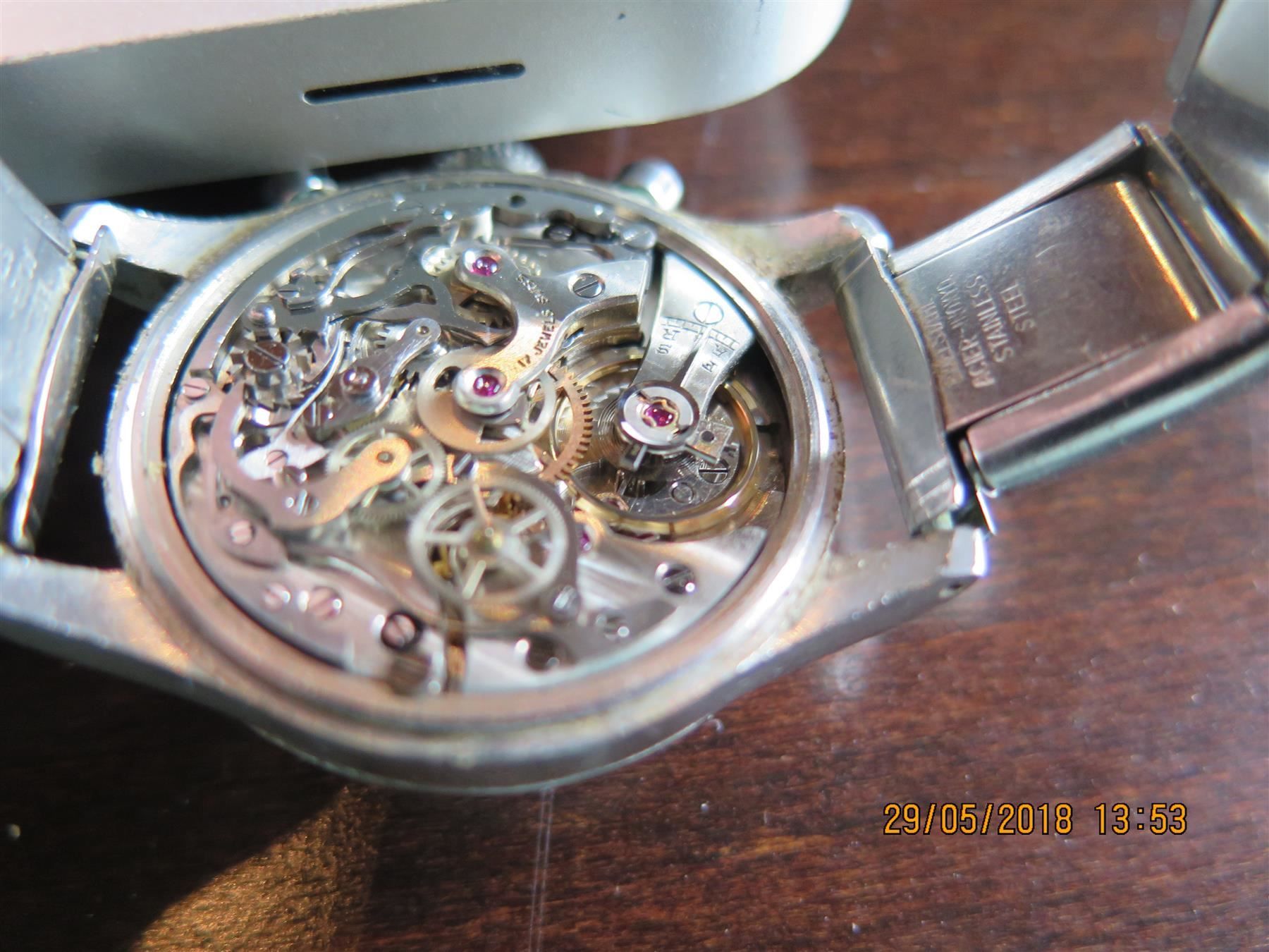

Het lijkt me één of ander Valjoux type, maar ik weet dat al niet zeker.
Herkennen jullie er een uurwerk type in? Helaas heb ik er geen betere foto’s van.

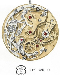

Valjoux 72?
Het zou een Valjoux 23 kunnen zijn
http://www.ranfft.de/cgi-bin/bidfun-db.cgi?10&ranfft&&2uswk&Valjoux_23 met 2 sub-dial’s, of met 3 sub-dial’s een 72 zolas @Otwatch al aangaf.
Groet Iwan
Het is er één met 2 subdials. VJ23 zou weleens kunnen zo te zien.
Ik vermoed een venus 150.
En vanwege de plaats van de veer op de voorgrond gok ik op Valjoux 22
