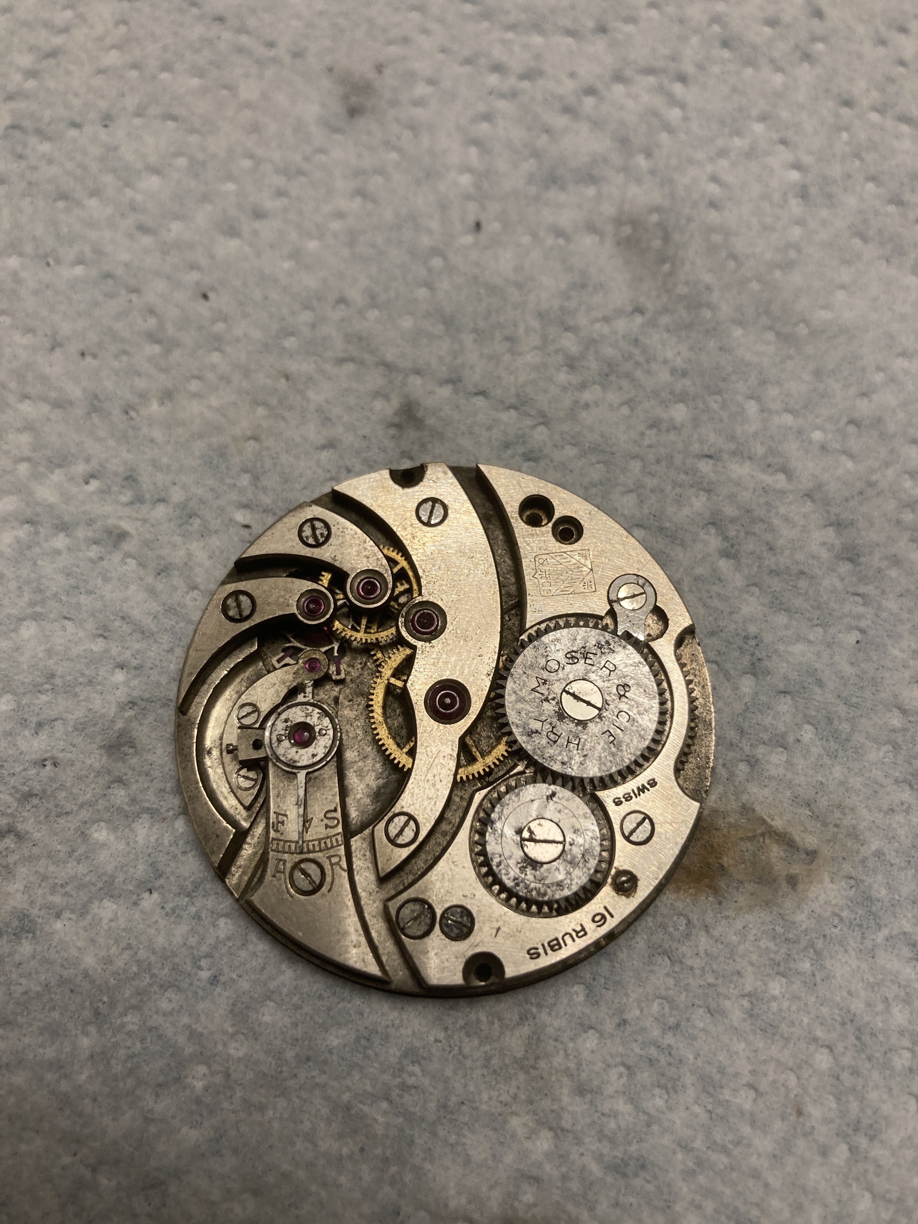

Recent kon ik goedkoop een uurwerk op de kop tikken om wat te oefenen met repareren. Wat missende onderdeeltjes, wat roest, maar verder nog best aardig dacht ik zo.
Vervolgens ging ik zoeken naar welk uurwerk het dan was, maar daar liep ik toch op stuk.
Het is een uurwerk wat duidelijk oud is. Het is “gesigneerd” met een logo wat Moser & Cie vroeger in al zijn uurwerken drukte. Die Moser & Cie is ergens in 1925 opgegaan in een standaard Russisch Staatsbedrijf en bestaat niet meer. Er was nog een Zwitserse tak, maar die heeft volgens mij voornamelijk polshorloges gemaakt. Dit uurwerk is te groot voor die tijd gok ik.
Dit uurwerk dateert dus volgens mij van voor in elk geval 1930. Het lijkt erg veel op de unitas 6497, maar dat zijn er wel meer uit die tijd. Standaard Roskopf-uurwerk dus lijkt het wel.

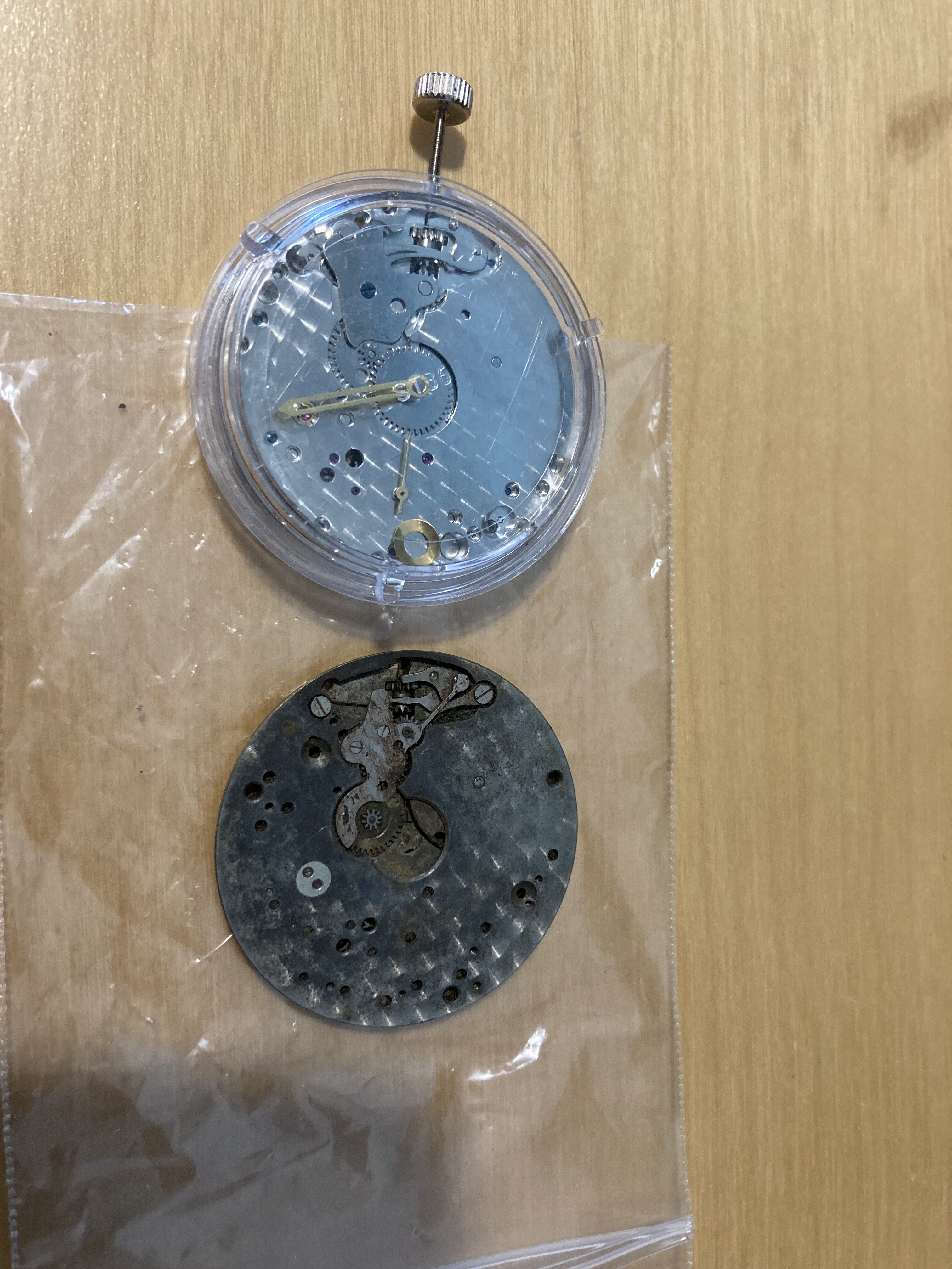

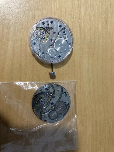

Het lijkt het meeste, denk ik, op Parrenin. Iemand een idee op basis van onderstaande foto’s? Ik heb een ST36 ernaast gelegd ter reverentie;
Staat ST36 op 't doosje, een chinese kloon (Seagull) van de Unitas/ETA6497
Zit je me nou te dissen? :rofl:
Die ligt er bij als referentie :smiley:
Oh, dan snap ik je foto’s niet :rofl: .
EDIT:
Bedoel je dat donkere ding in 't zakje? Had ik echt volledig overheen gekeken.

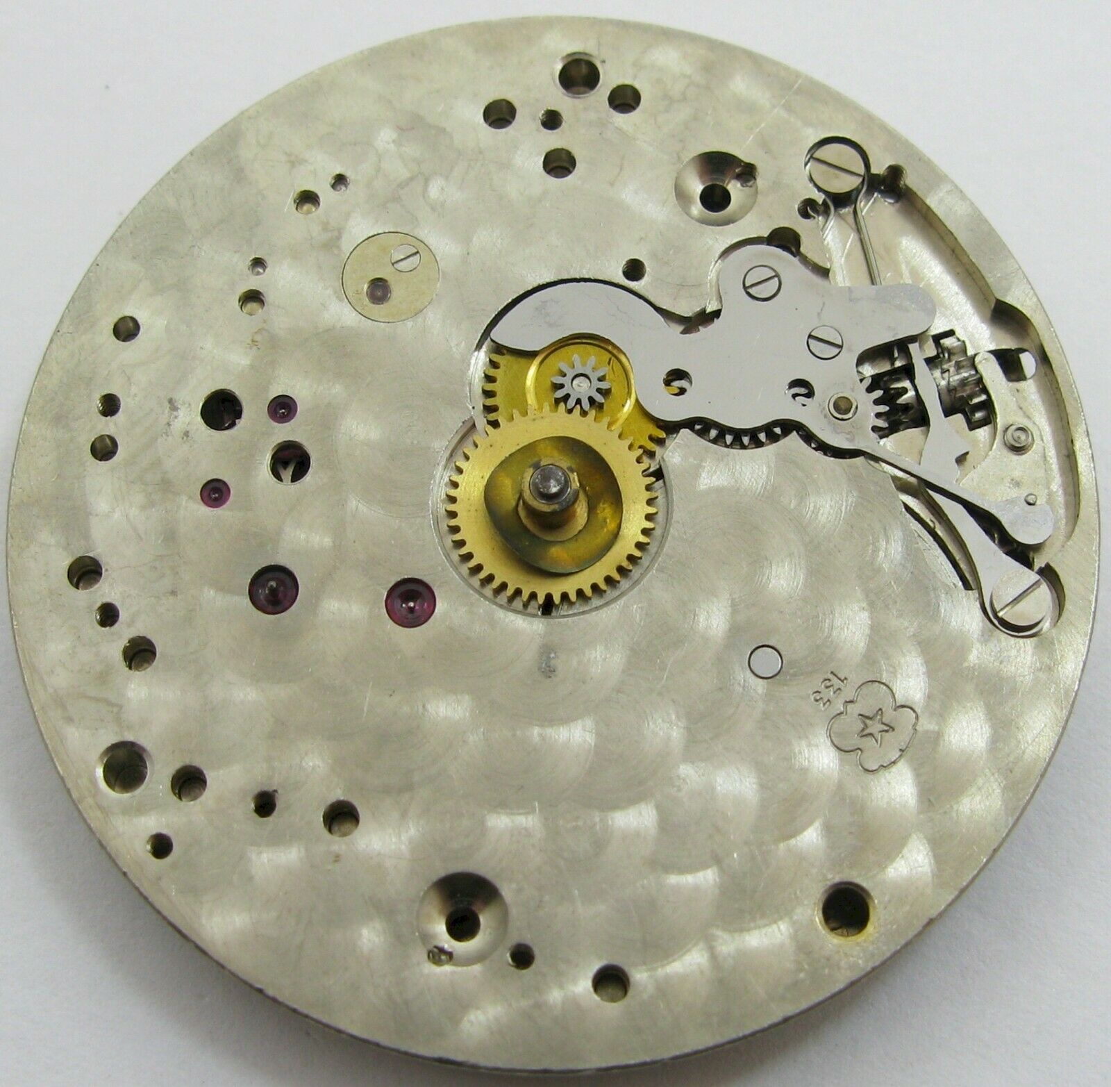

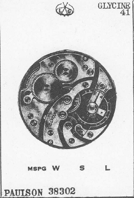

Even Paulson’s er op nageslagen; hij lijkt behoorlijk veel op deze Glycine 41:

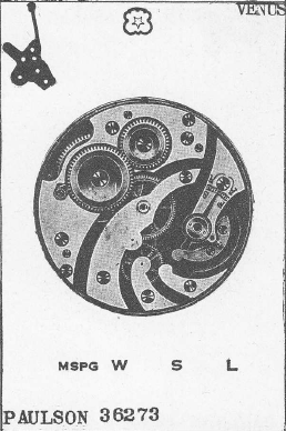

Maar ook deze Venus zou familie kunnen zijn: (ook de vorm van de tiretteveer is soortgelijk)
Oef, dat is bijna 1-op-1 denk ik. Even kijken of ik meer vergelijkingsmateriaal kan vinden. Is er ook ervan waar ik mogelijk een merkje kan vinden?
Heel erg bedankt.
Hier een glycine met dat uurwerk:
https://www.artclock.nl/antique-pocket-watches-and-chains/66-glycine-pocket-watch-ca-1925-with-chain

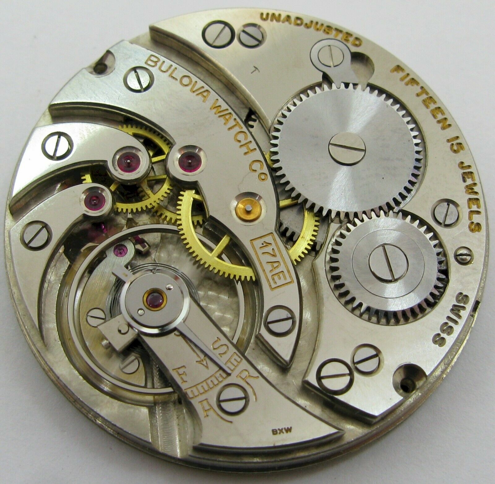

Een uurwerk dat er veel op lijkt is gebruikt in Bulova zakhorloges, het is een Venus 133.
Maar er zijn meerdere uurwerken die hier veel op lijken.

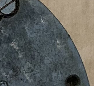

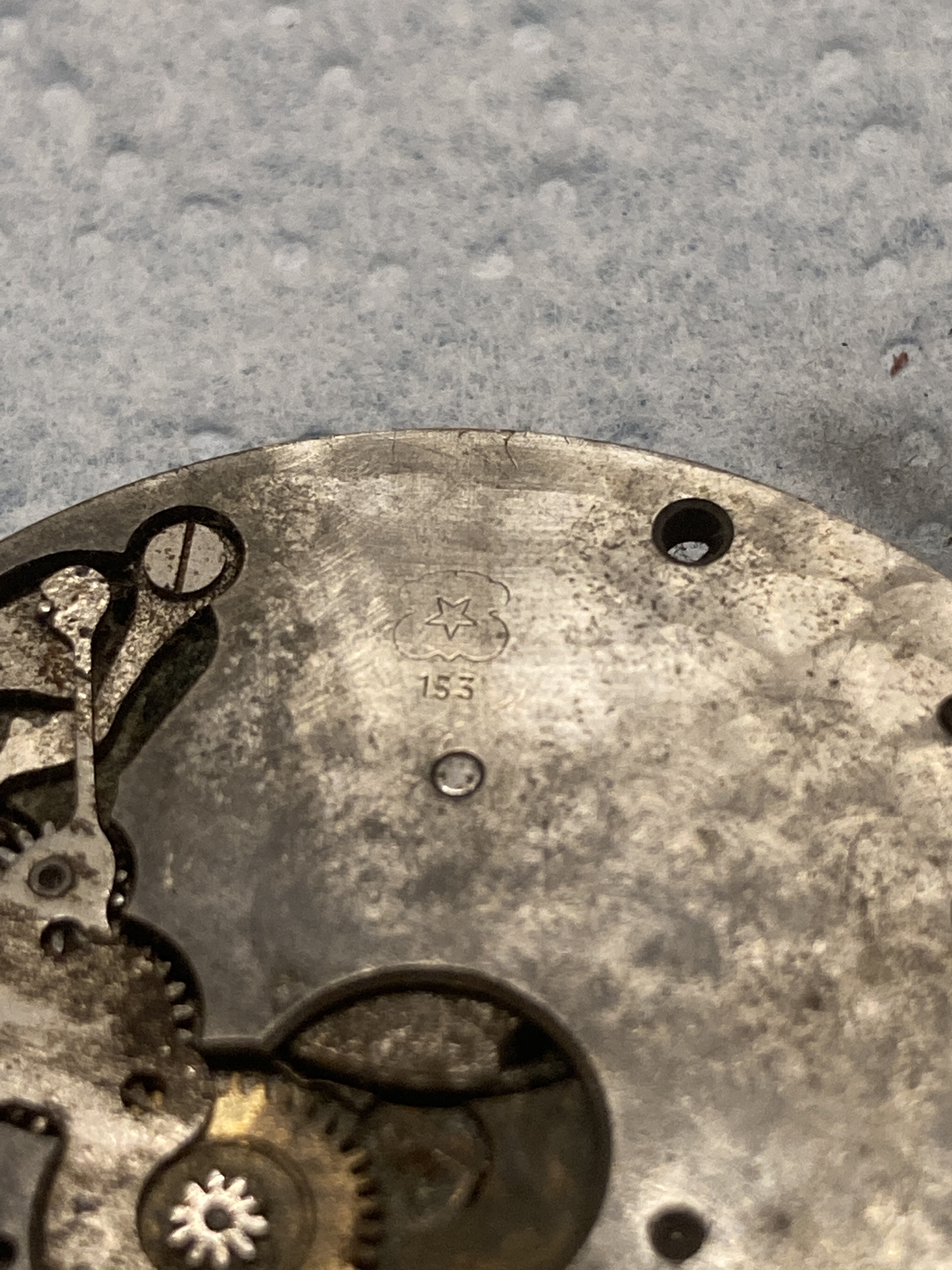

Die lijkt er inderdaad ook sprekend op, en als ik goed kijk naar het uurwerkje van @Sandy zie ik het merkje volgens mij ook staan:
Och jemig, dat merkje staat er inderdaad in. Het getal is vuil, dus dat is erg lastig lezen. Even voorzichtig schoonpoetsen vanavond.
Moser heeft gebruik gemaakt van FEF movements… die lijken ook wel.
Denk dat dat m zeker is dan.
Voor mijn lodderig oog ziet dat eruit als de ster van Venus
Helder @wbcoupe, @diashock en @Maurits!

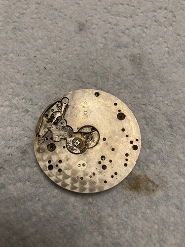

Na met de glasvezelstift is het goed zichtbaar; een Venus 133. (Ik dacht op de foto even 153 te zien, maar met een loupe is het echt 133).
Mooi uitgevogeld zo met z’n allen :+1::sunglasses:
Op de foto lees ik inderdaad 153 :thinking:
Waar een beetje poetsen al niet goed voor is. Deze zou het misschien nog wel eens kunnen gaan doen als ik de missende onderdeeltjes kan vinden (voor wat minder als de hoofdprijs)…
