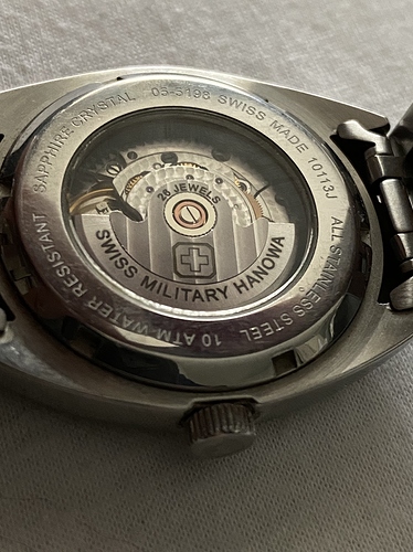

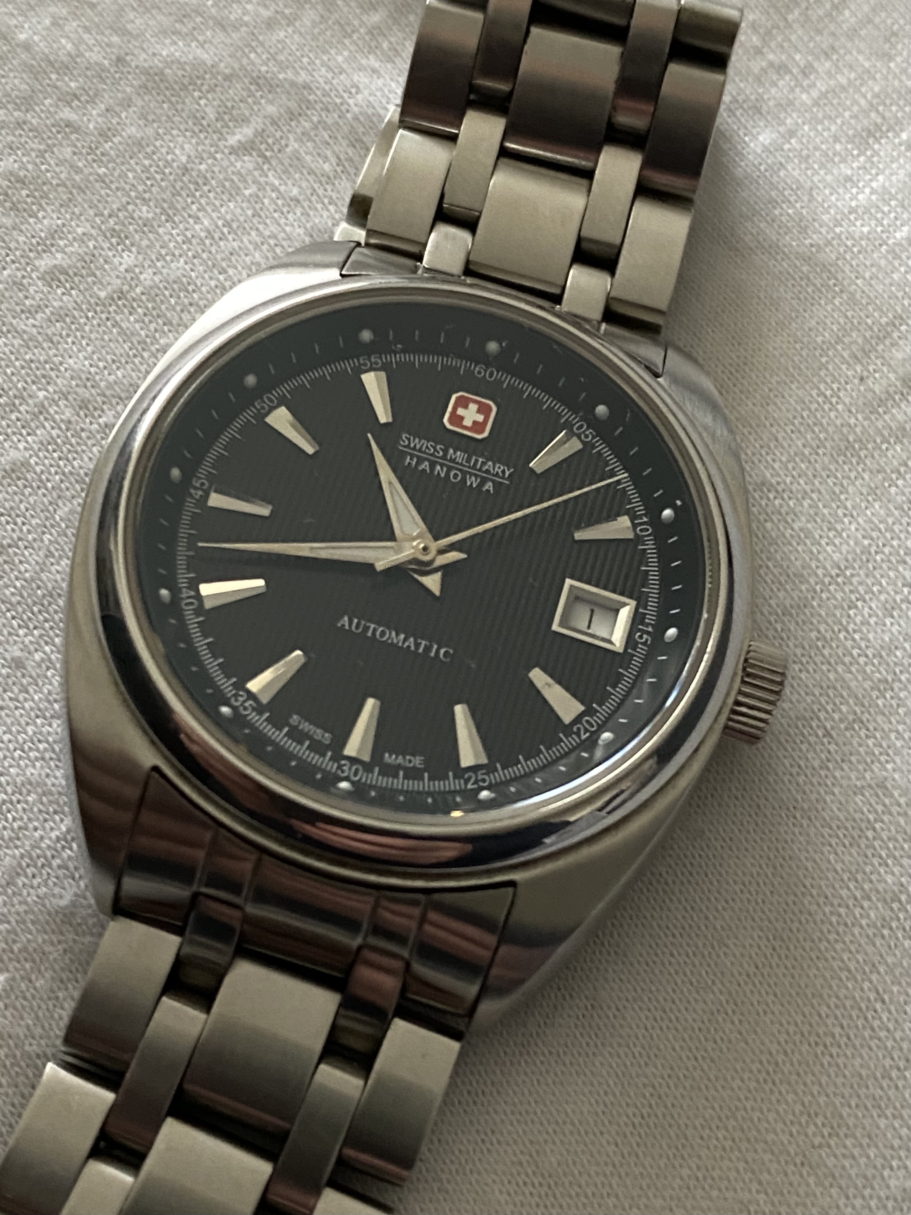

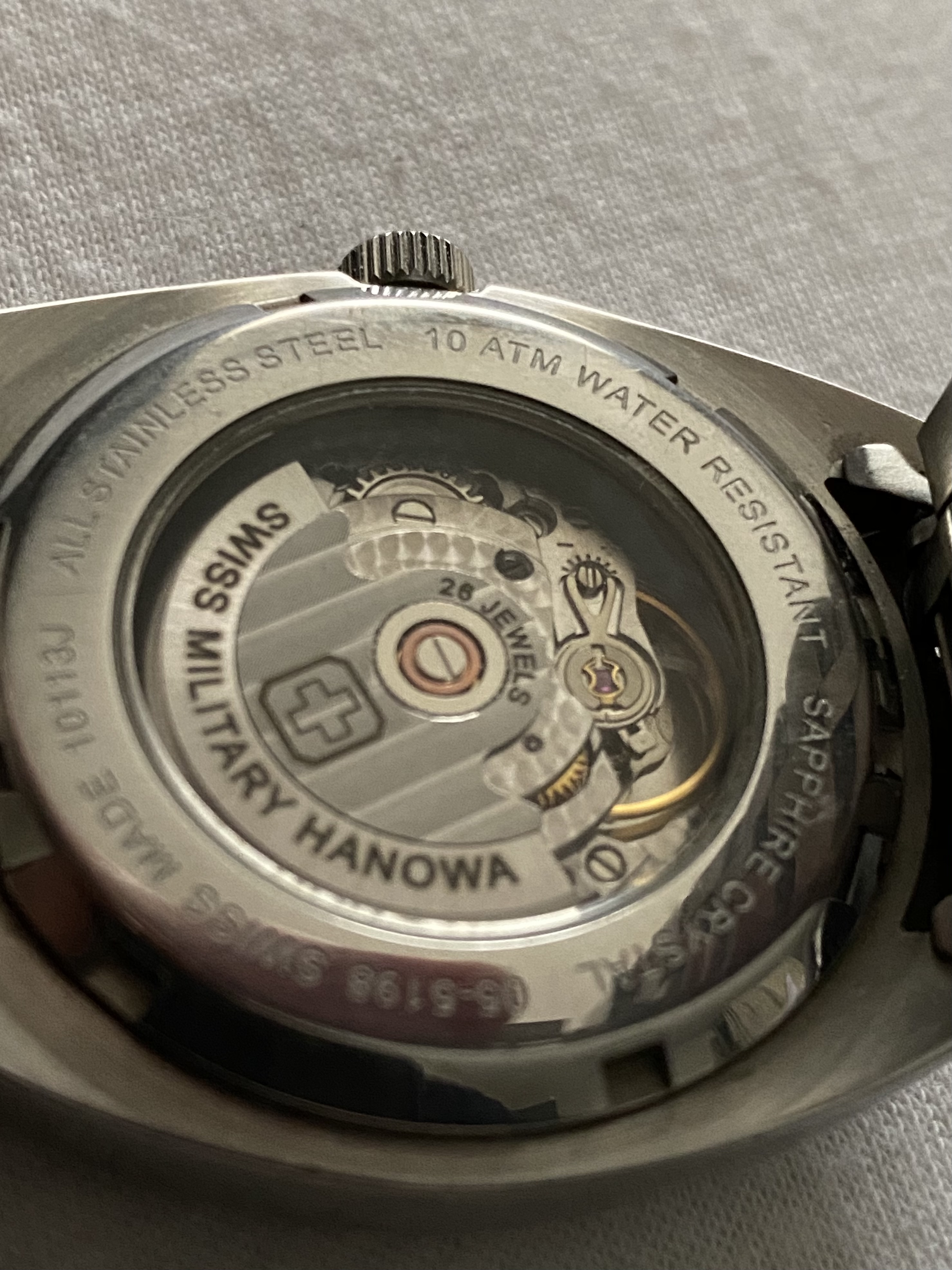

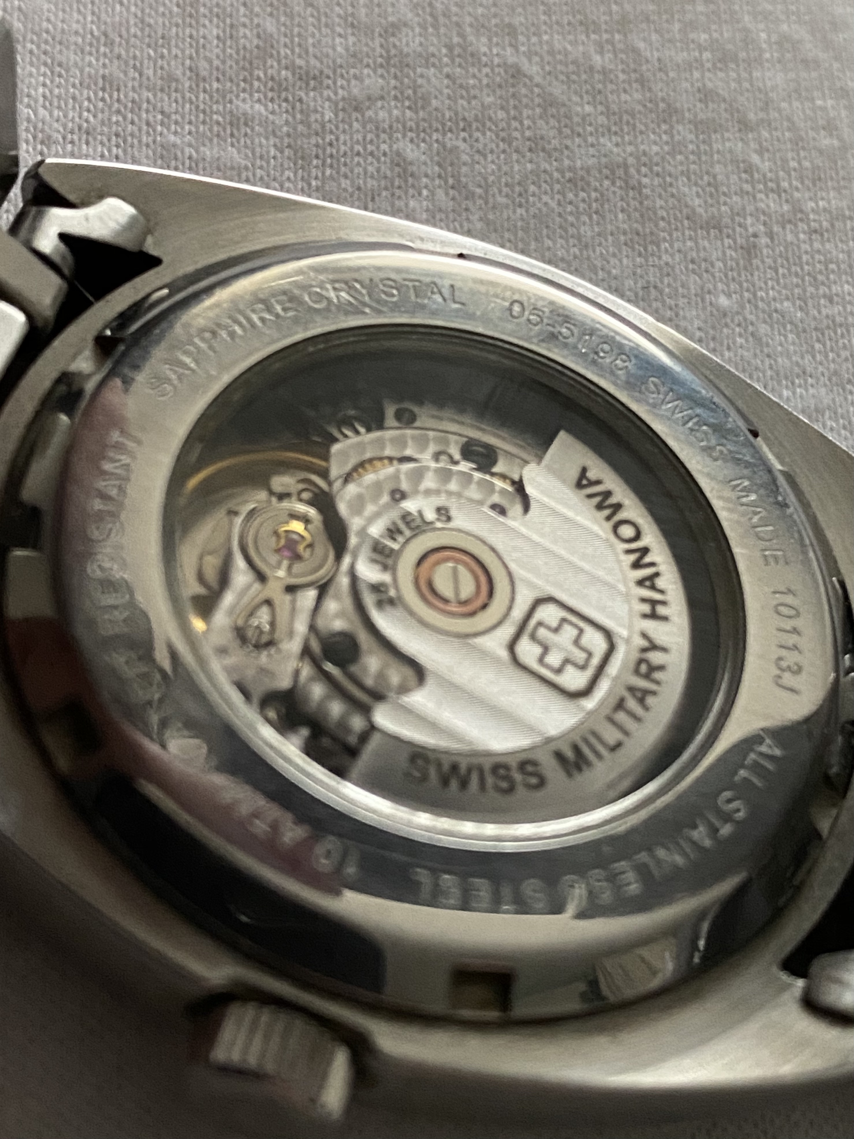

Een paar dagen geleden kwam ik mijn eerste automatische horloge tegen (deze lag diep ergens in een kastje) en nu ben ik benieuwd welk uurwerk hierin zit. Het gaat om een Swiss Military Hanowa Patrol. Op internet is er niets over te vinden helaas.

26 jewels dan zeg ik Sellita sw200.
Ik denk dat je gelijk hebt, Ik dacht 2824-2, maar zal de extra jewel over het hoofd.
Is denk ik minimaal een special)elabore grade met die perlage op het uurwerk en de cotes de Genève op de rotor, of zouden ze dat bij Hanowa zelf doen?
Dat kun je in veel gevallen zo inkopen als het goed is.
Dat denk ik wel het verschil tussen de grades zit hem in andere dingen zoals de afregeling en anti shock. Zie onderstaande uitleg daarover.
