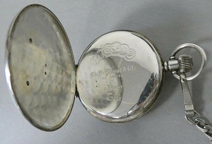

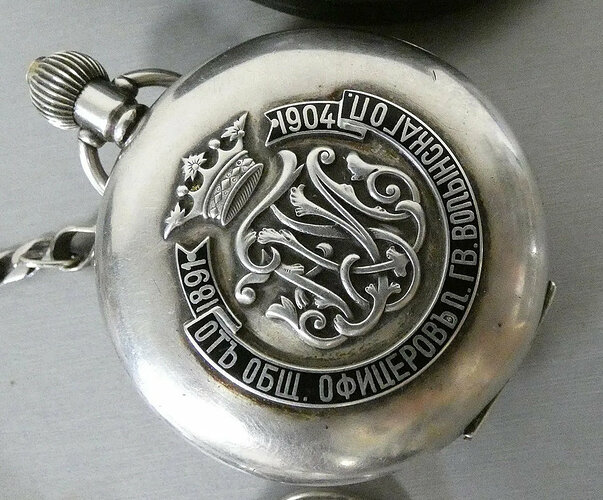

We zien een oude (zilveren) kast met diverse teksten. De oude Tissot gravering en nog wat in kyrillische schrift en als laatste datum 1904.

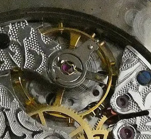

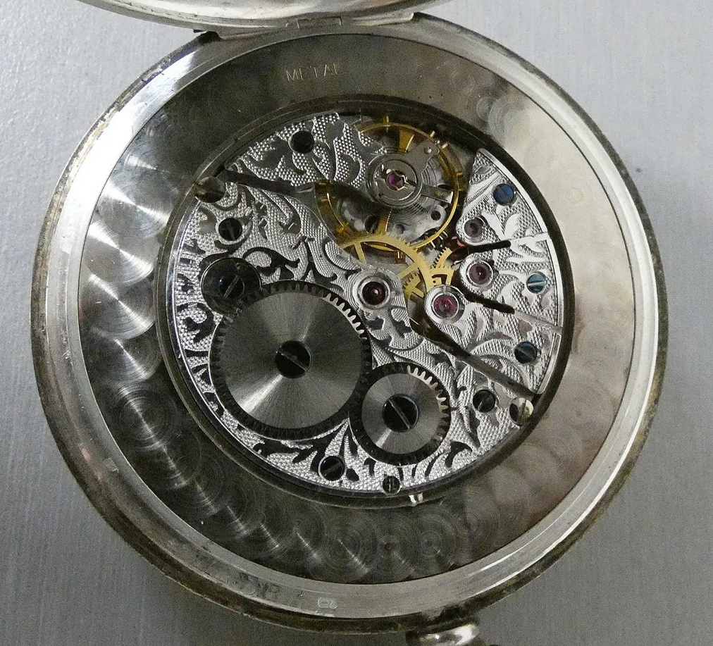

Maar ho, wacht even. Volgens mij was iemand bezig met een figuurzaag en heeft een normale brug van inkepingen voorzien om het er als het ouderwetse systeem uit te laten zien
En nog iets: een horloge van begin 20ste eeuw met Incabloc???

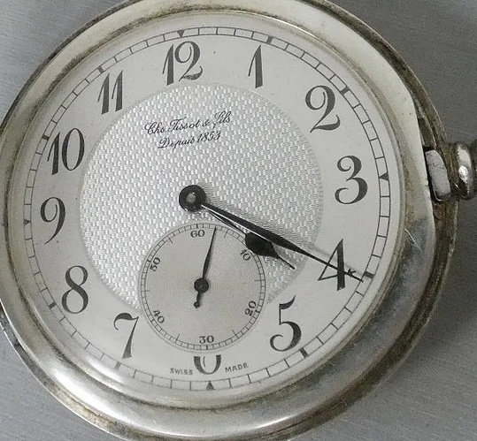

En dan als kers op de taart nog het logo Tissot et fils depuis 1853
Dat wordt imo pas sinds 2003 gebruikt.

Maar waar het mij om gaat: wat is het eigenlijk voor een uurwerk waar iemand toch wel een paar uur aan heeft besteed om het er oud uit te laten zien?

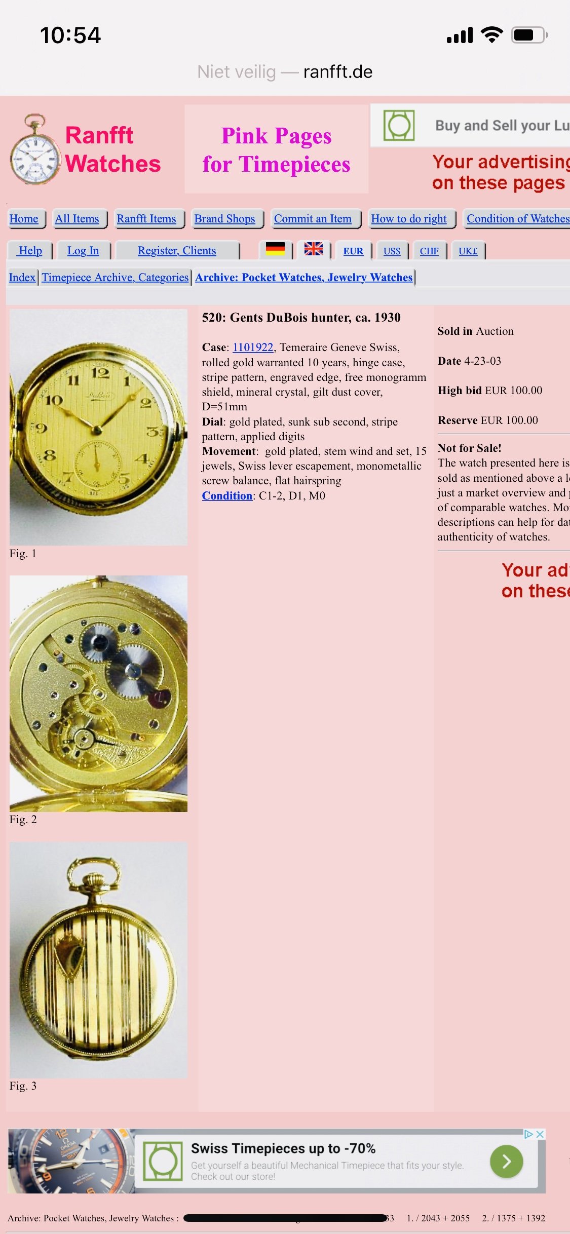

Ik denk dat dit binnenwerk wel origineel Tissot is, en inderdaad van na 2003. Hier een met een zelfde binnenwerk. Ik denk gewoon een gedecoreerde versie van de bekende unitas met afwijkende brugvormen:

Unitas, daar had ik zelf aan kunnen denken.
Ik neem maar aan dat iemand zo’n horloge als bij scopeprice genomen heeft en het werk met de wijzerplaat in een ouden kast gepropt heeft.
Overigens, waarom hebben ze in hemelsnaam bij het horloge van scopeprice een nepkroon bij twaalf uur en dan een kleintje bij 6 uur gemaakt. Of anders gezegd het werk omgekeerd in de kast geplaatst.
Vonden ze de kleine seconden bij 12 uur zo een geweldige nieuwe uitvinding?
En heeft Tissot dat horloge van scopeprice echt zelf gemaakt?
Zeker weten doe ik het niet, maar ik zie veel van dit soort zakhorloges langskomen dus ik denk dat dit gewoon origineel Tissot is. 20 jaar geleden was de horlogemarkt toch anders dan nu en vond men dit acceptabele kwaliteit denk ik.
Volgens mij zijn de kast en het uurwerk niet samen geboren en na de geboorte aan elkaar gekoppeld
Iemand heeft zich goed bezig gehouden, maar origineel is dit niet
Het zou zo een bewerkte Unitas 6497 kunnen zijn.
