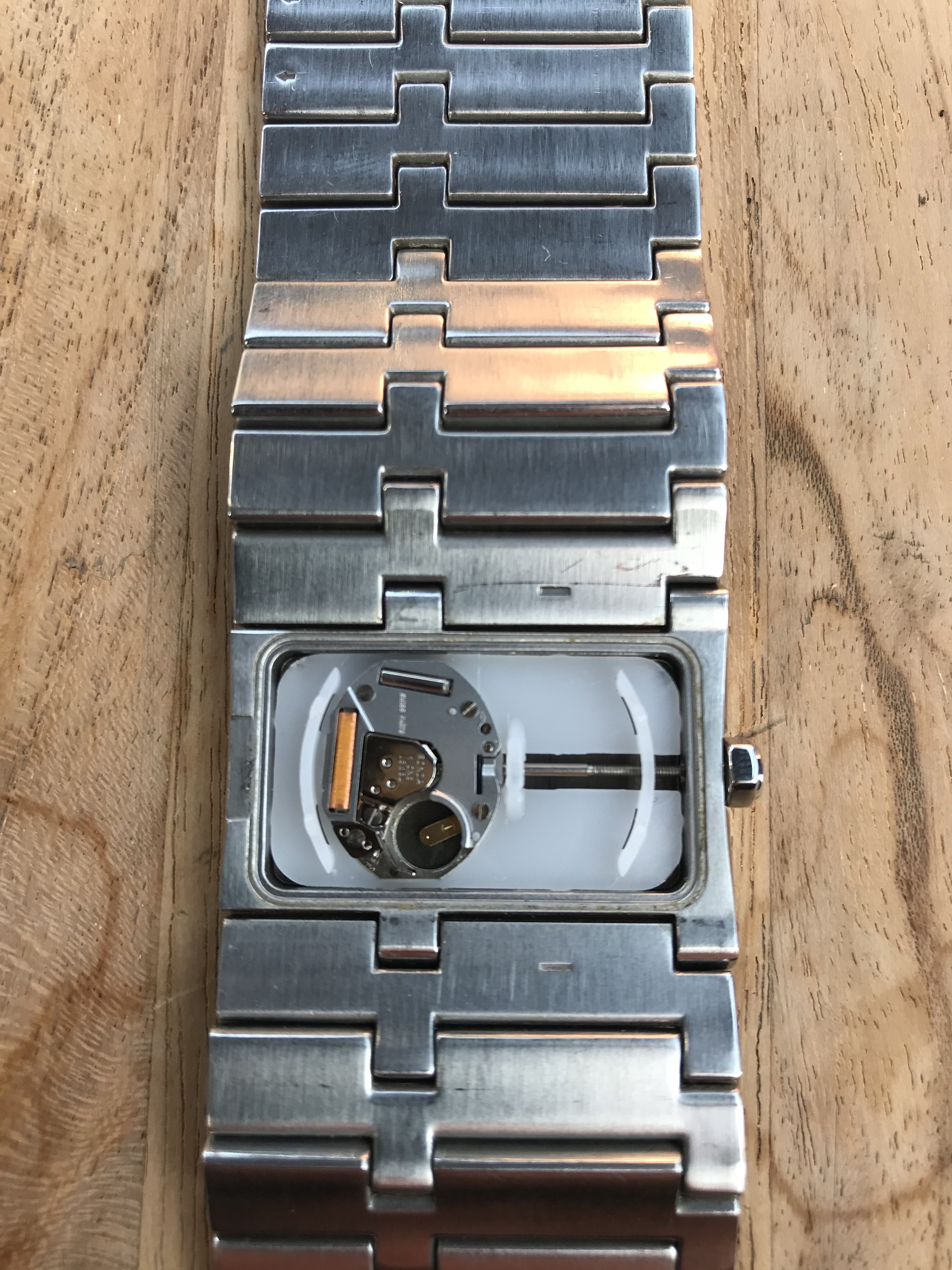

Wie kan me op weg helpen. Mijn vrouw is gek van dit horloge. Simpel ding maar ze vind het gewoon fijn om te dragen. Alleen had ik de oude al klaar gelegd om te bestellen en is waarschijnlijk met de dyson van het toneel verdwenen. Iemand een tip? Maat tabel of wat is wijsheid. Misschien ergens een blister met alle maten bestellen?
Daar gaat een 379 in.
Donders wat snel😁. Bedankt!

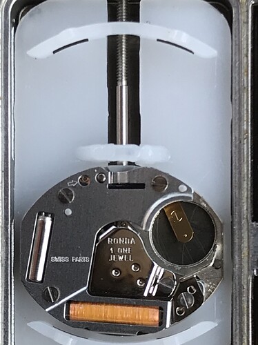

Even inzoomen op die laatste foto (rechterkant, iets onder het midden) en je ziet dat het en Ronda 751 uurwerk is.
Google weet de rest wel. Op plaatjes van andere ronda 751 uurwerken zie je de batterij zitten, inclusief typenummer.
