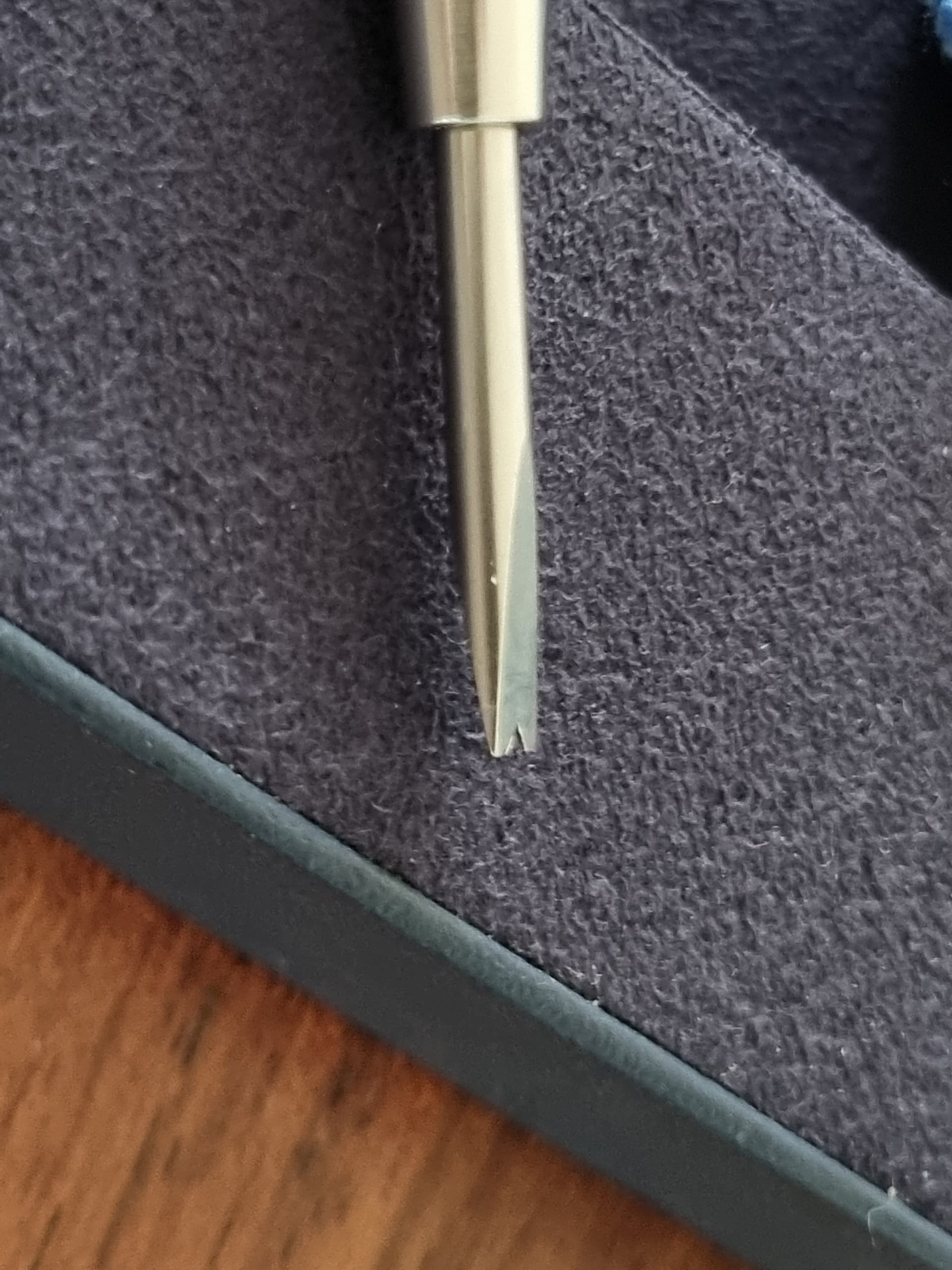

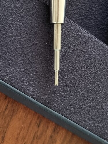

Hoi @JJO hoe zijn je ervaringen tot nu toe met de 7825. Ik wil ook banden gaan wisselen op m’n incoming speedmaster. Nu andere tools diende kan aanbevelen en heb je nog tips voor de beginnende bandenwisselaar?
Naar mijn mening werkt een 7825 niet ideaal met OEM Omega springbars. Een simpele 6767 of 7767 vind ik fijner.
