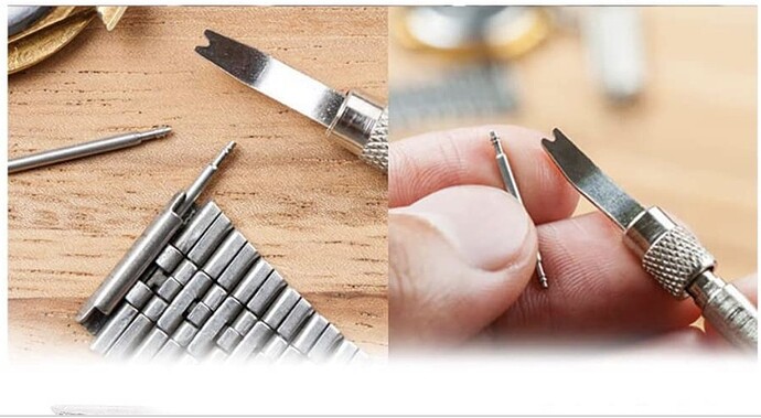

De afgelopen tijd piel ik nogal met een Ali-springbartooltje.
Het lukt wel maar is het net niet.

Ik zoek iets met aan de ene kant een stift voor het indrukken van een pushpin en aan de andere kant een vorkje, maar ook een vorkje wat scheef staat zeg maar.

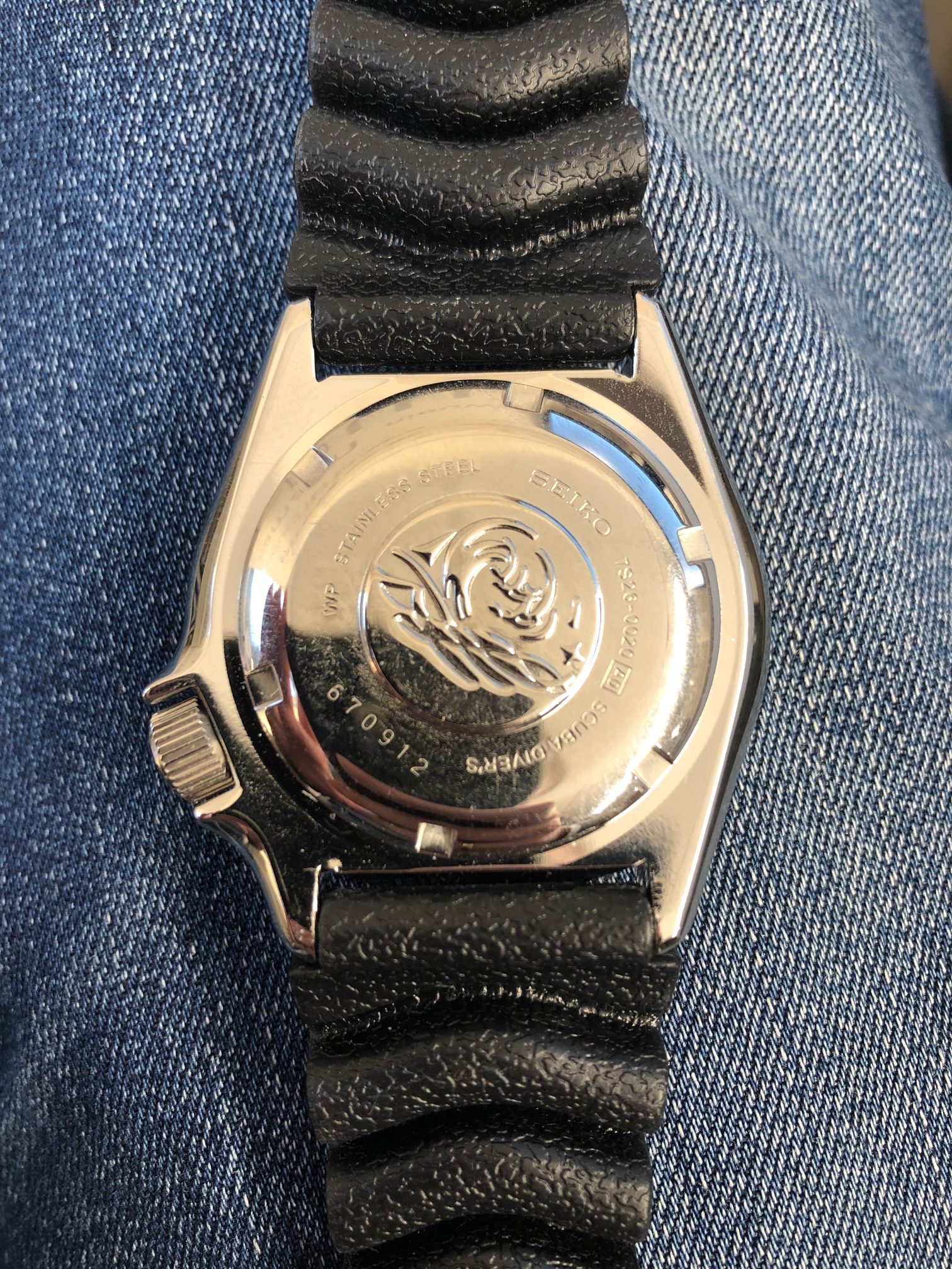

Let wel, altijd je lugs afplakken voordat je begint. Ook met de Bergeon tool kan je je watch aardig beschadigen.

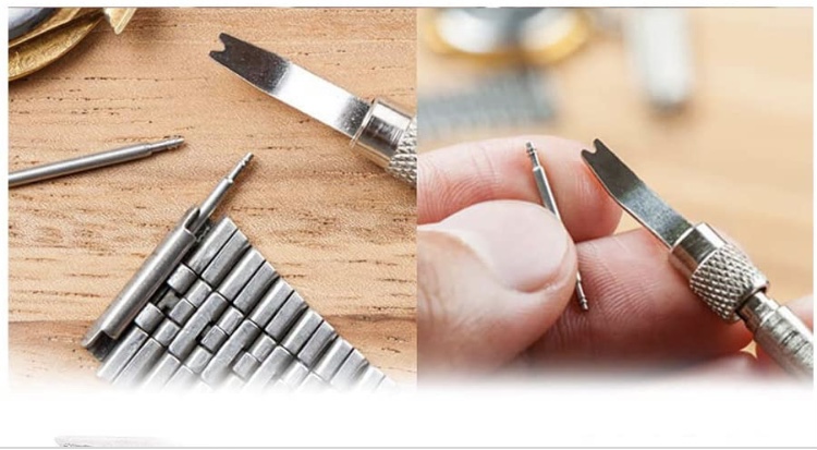

Wat ik nog zoek is dit losse inzetstukje voor in de Bergeon.
Kan iemand mij vertellen of dit te koop is en zo ja waar?
Sommige leren banden sluiten zo strak aan op de lugs dat dit ding makkelijker is dan het vorkje.
Ik hoor het graag.
Zoek namelijk al een tijd naar zo’n los inzetstukje.
Hmm ben er inmiddels achter dat dit een heel andere tool is bij Bergeon, namelijk de 6111.
Hele domme vraag waarschijnlijk, maar hoe maken jullie deze band dan los?
Ik gebruik hier nu die platte vork voor, maar die zit dus niet bij de 6767.
Je hebt 2 versies, 6767-F en 6767-S, die laatste heeft volgens mij dat grotere vorkje.
