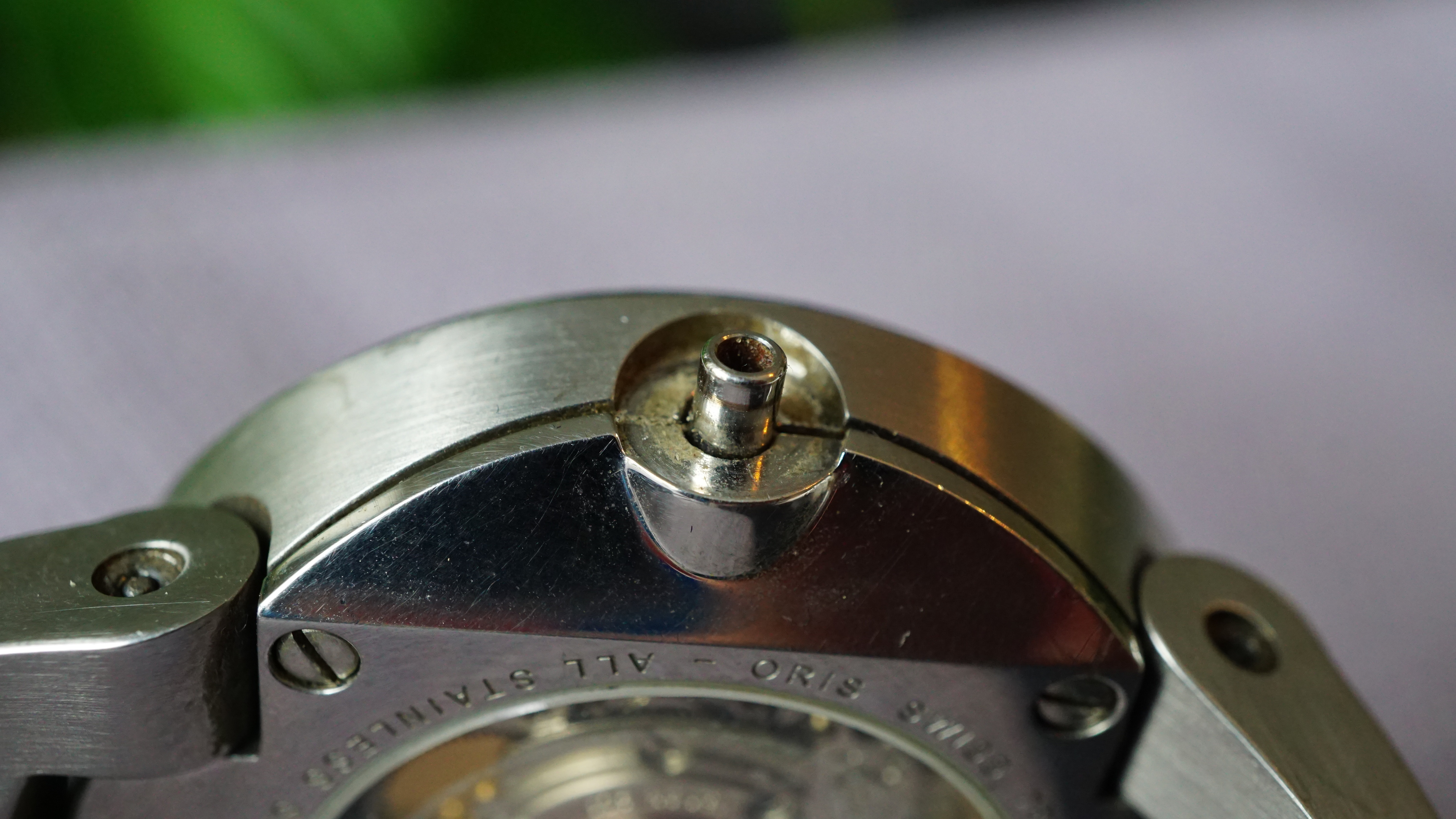

Een vriend van mij is gek van Oris. Hij draagt op dit moment vrijwel uitsluitend z’n Aquis, maar heeft ook nog een dress horloge en een Williams liggen van het merk.
De laatste heeft hij al jaren ongebruikt in de kast liggen, omdat de kroon weg is, en hij bij de prijsopgaaf van Oris zelf destijds de kool het sop niet waard vond.
Nu heb ik, omdat ik het niet aan kan zien dat dat ding er zo bij ligt te verstoffen, aangeboden om hier een horlogemaker en prijsindicatie op te snorren.

Het gaat om deze Oris (beelden kunnen als schokkend worden ervaren):
Als je de seiko swing er op los laat loopt hij na drie keer zwaaien. Ik zie geen al te zware problemen in de gang van de secondenwijzer, maar heb geen time-grapher. Je kunt op foto’s wel zien dat corrosie een ding is.
De kroon scoren zal het grootste probleem zijn.

Via wie heb je dat destijds gedaan? Want de AD waar mijn vriend naar toe ging riep 700 a 800 Euro, waarna hij in het laatje verdween. Dan klinken die 260 toch een stuk aanlokkelijker.
Originele kroon zal inderdaad het probleem zijn… als hij die nog heeft is het al een kost minder… als hij er niet mee zit gewoon aftermarket er op.
En het lijkt mij dat de rotor tegen de bodem aan schuurt? Dus nieuw lager mag dan ook wel vermoed ik…
Nieuwe stem…
En aan een schroef van het deksel te zien heeft er al iemand aan geprutst… dus de volgende horlogemaker kan dan misserie tegen komen… secondelijm, wd-40… enz.
Deze zou me aardig wat donor-2824-2 onderdelen kosten denk ik. En die raken een beetje op… Door de rotorlagers ben ik inmiddels al heen, slijtage daarvan is een hardnekkig issue bij deze calibers. Gewoon een smerings-kwestie, vaak te droog af fabriek en soms na een paar jaar al hoorbare (= vrij erge) speling.
Ik zie inderdaad ook al de nodige roest zitten, dus het kon wel eens een pittige worden. De kroon kan ik ook niet krijgen, heel soms heb je geluk op eBay voor origineel; grijze markt. Opwindassen 2824-2 heb ik nog wel op voorraad.

Het is bij nader inzien wel een 2836-2, en die vind je wat minder makkelijk nieuw in blister… …zie de dagschijf. Aan de positie op de wijzerplaat te zien hebben ze ook eigen schijven er op gezet, zou zomaar iets af kunnen wijken. Ze verzinnen bij Oris vaker eigen datumsystemen.

Kwaliteit kost geld. Ik kan de originele onderdelen wel bestellen maar dat zal in combinatie met de revisie en herstellen van de vochtschade echt meer kosten dan € 260,- . Vraag nu niet naar een bedrag want mijn röntgen ogen zijn kapot
Zie wel dat er roest deeltjes op de wijzerplaat liggen en dat de bodem niet aansluit op de middenkast. Dus waarschijnlijk is de schade groot.

Hangt er ook vanaf wat je verwacht. Als je verwacht een goed en betrouwbaar horloge te hebben en als de kroon een standaard, niet Oris kroon mag zijn moet je voor 225 euro een aardig eind kunnen komen, 3 1/2 uur werk a 50 euro en 50 euro onderdelen.
Waterdichtheid zou nig iets extra kunnen kosten, glaspakking, nieuwe tube en achterdeksel pakking.
Dan nog zou je onder de 250 moeten kunnen blijven bij “mijn mannetje in het centrum van het land denk ik.
Dan zou ik voor die paar tientjes extra toch voor een Oris service gaan incl de originele Oris kroon. De prijs die ik betaalde (meerdere malen) waren wel horloges zonder waterschade moet ik erbij vermelden en het is al weer even geleden.
