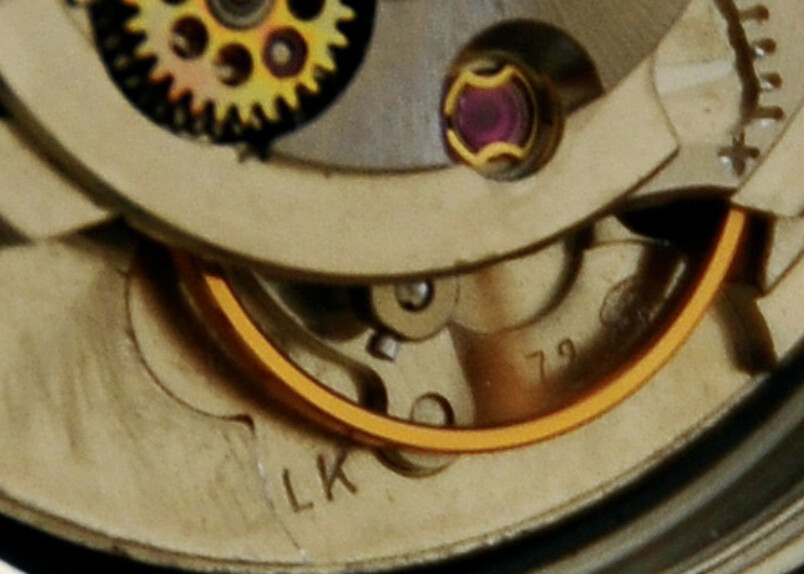

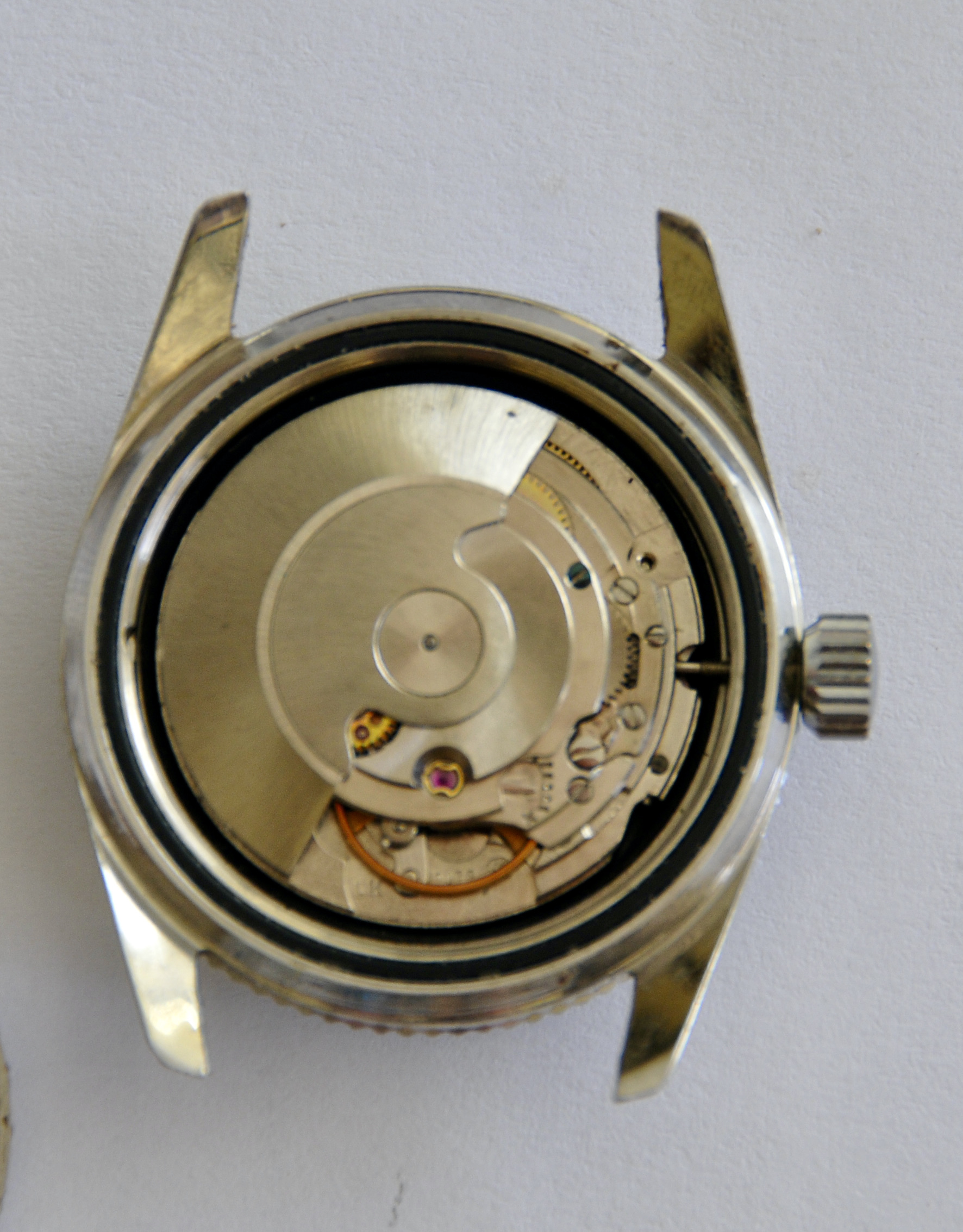

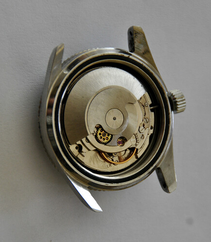

Een van mijn laatste aankopen CONSUL Super Etanche heb ik vandaag geopend, maar het uurwerk / kaliber
gezocht maar geen treffer gevonden
http://www.ranfft.de/cgi-bin/bidfun-db.cgi?00&ranfft&a&2uswk gezocht op CONSUL
Het lijk wel een Consul 115, Swiss, 17 Jewels; Incabloc
(ETA 1256 Etarotor) maar
Wie weet mag het zeggen ![]()
Dat zou wel de eerste drie cijfers op het achterdeksel verklaren
Eta 2872? Of wat staat daar bij de balans
Edit: 2472 denk ik
dan zou je ze bijna van verdenken, “slim” als dat zo is
Ik niet maar jij wel toch als je hem open maakt
Er staat zo te zien 72 en het lijkt iig op een eta 2472.
Klopt
ik had eta’s nagelopen met 72 op uitende, en kwam ook tot die conclusie omdat een jaren 60tag horloge is.

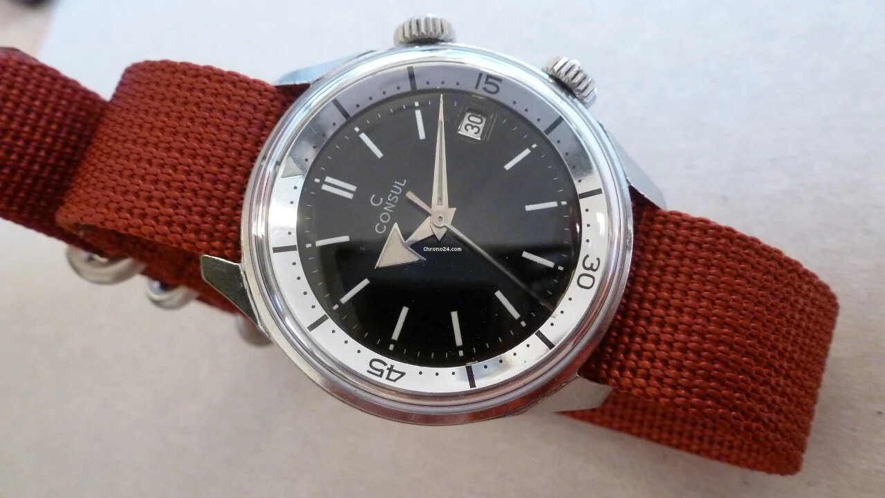

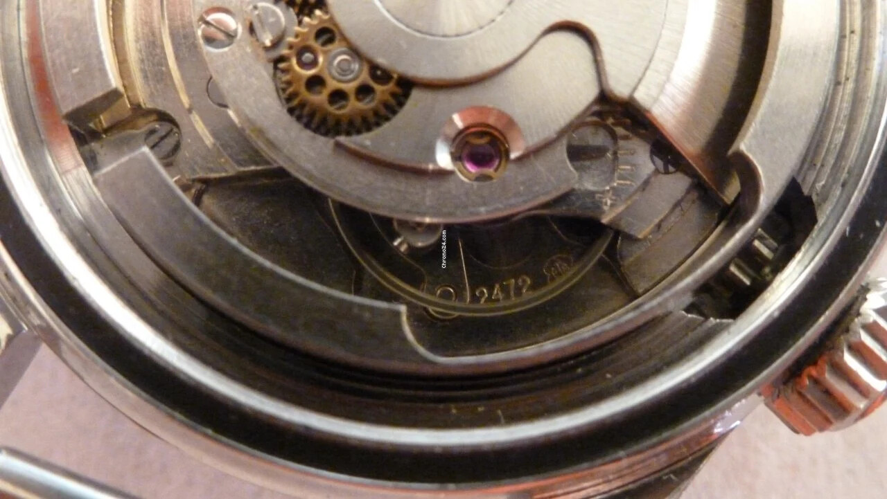

Deze Compressor horloge van CONSUL heeft ook een 2472 uurwerk maar dan wel in beschrijving “omgedoopt” naar een Valjoux 2427
https://www.chrono24.fr/all/consul-diver----vintage---echter-super-compressor---36mm---valjoux-2427--id22206736.htm
