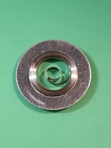

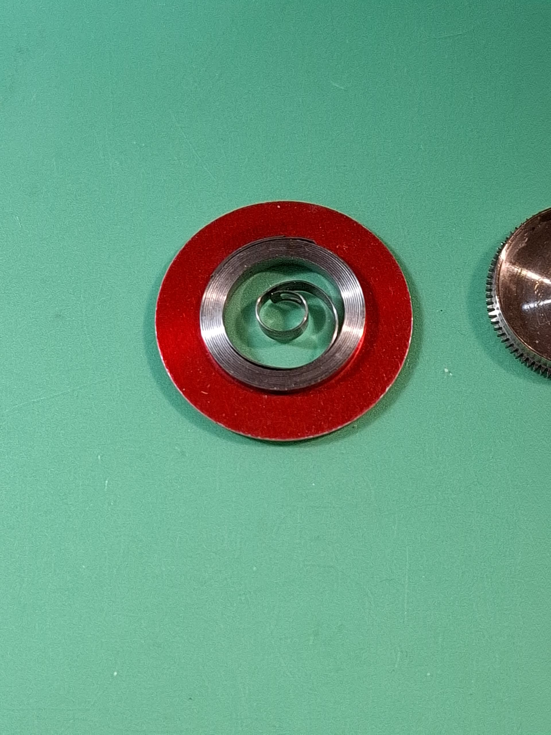

Ik heb een cortebert 532 uurwerk, waar ik een nieuwe mainspring in moet doen. Stom genoeg heb ik geen foto gemaakt van de veer voordat ik hem eruit haalde.
Daarom nu de vraag:
Deze kant boven?
Of deze:
Meestal de gekleurde kant boven. Je kunt het echter aan de veerton en arbor aflezen.
  1. Aan de arbor zit een haakje, die moet de mainspring meenemen.
  2. Bij een handwinder moet de veer “stoppen” bij volledig opwinden. Dus het uiteinde moet dan tegen het uitsteekseltje in de veerton komen.
Aha. Dank Dat van die uitsteeksels weet ik, het is alleen zo lastig te zien. Ik ga het proberen.
Ik zou even een foto van de veerton plaatsen, daar zit een haakje/uitsparing in waar het lipje van de veer op inhaakt.
Of van de arbre. Ik onthoud altijd van bovenop gekeken: G is van gewoon( tegen de klok in )
P is van particular, afwijkend.
Maar soms vergeet je te kijken en dan tuur ik naar het haakje. Als tenminste duidelijk is wat de bovenkant van de arbre is🫢
Succes Petra!
Het is gelukt. Dank allen voor de tips
