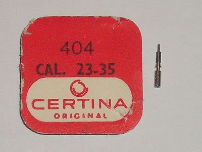

Ik heb de stem los gekregen en kan deze nieuw bestellen bij:

Ik zie geen schroefdraad op de kroon want er steekt een deel uit wat volegens mij de stem klikt, die stem is vrouwelijk, zeg maar. Zie ebay link
Bij de horloges met dit systeem die ik ken is het deel dat in de kroon zit erin geschroefd en kan er dus (met min of meer moeite, vaak wordt loctite oid gebruikt) ook weer uit geschroefd worden.
Dit deel en het andere dat in het werk zit klikken in elkaar vast als alles goed is.
Na veel uit- en inelkaar klikken kan het geheel natuurlijk gaan “verslijten” waardoor de frictie vermindert en de kroon met het mannelijke gedeelte van de opwindas te makkelijk loslaat.
Vandaar dat het me beter lijkt om beide delen van de as te vervangen.
Maar je kunt het natuurlijk eerst met het vrouwelijke gedeelte proberen en als dat niet voldoet later ook het andere - mannelijke - gedeelte vervangen.
