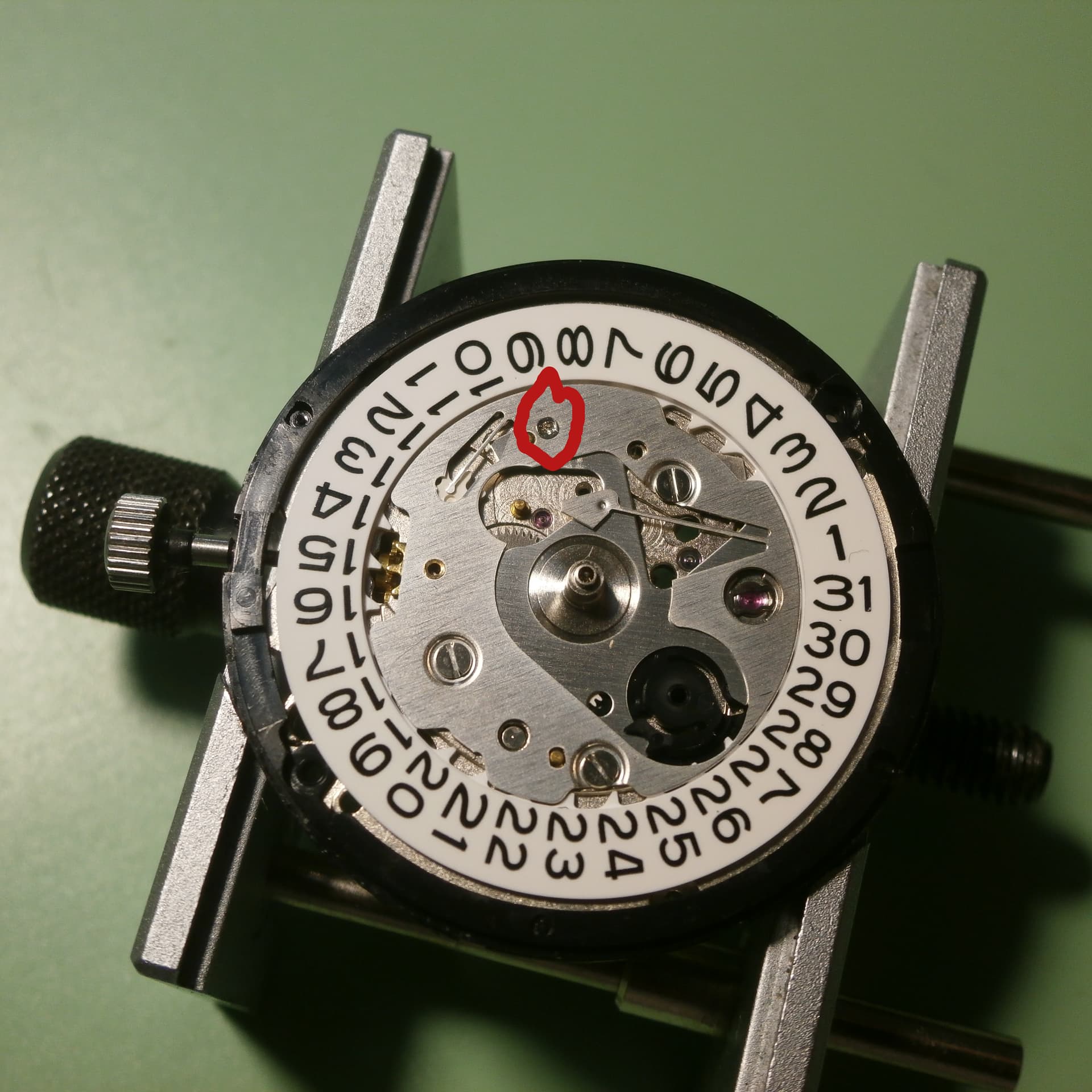

Weet iemand wat voor formaat schroevendraaie er nodig is voor de kruiskop van de dekplaat van de datumring (deze is wel erg klein) van de seiko 5, en waar deze eventueel te bestellen is?
Krijg het niet echt goed op de foto zo klein.

Als ik er een platte schroeven draaier bij hou dan is 0.6 mm zo te zien de maat die er ongeveer in past.
En is de buiten kant van de schroefkop ongeveer 1 mm iets minder als ik er een 1 mm schroevendraaier naast hou.
