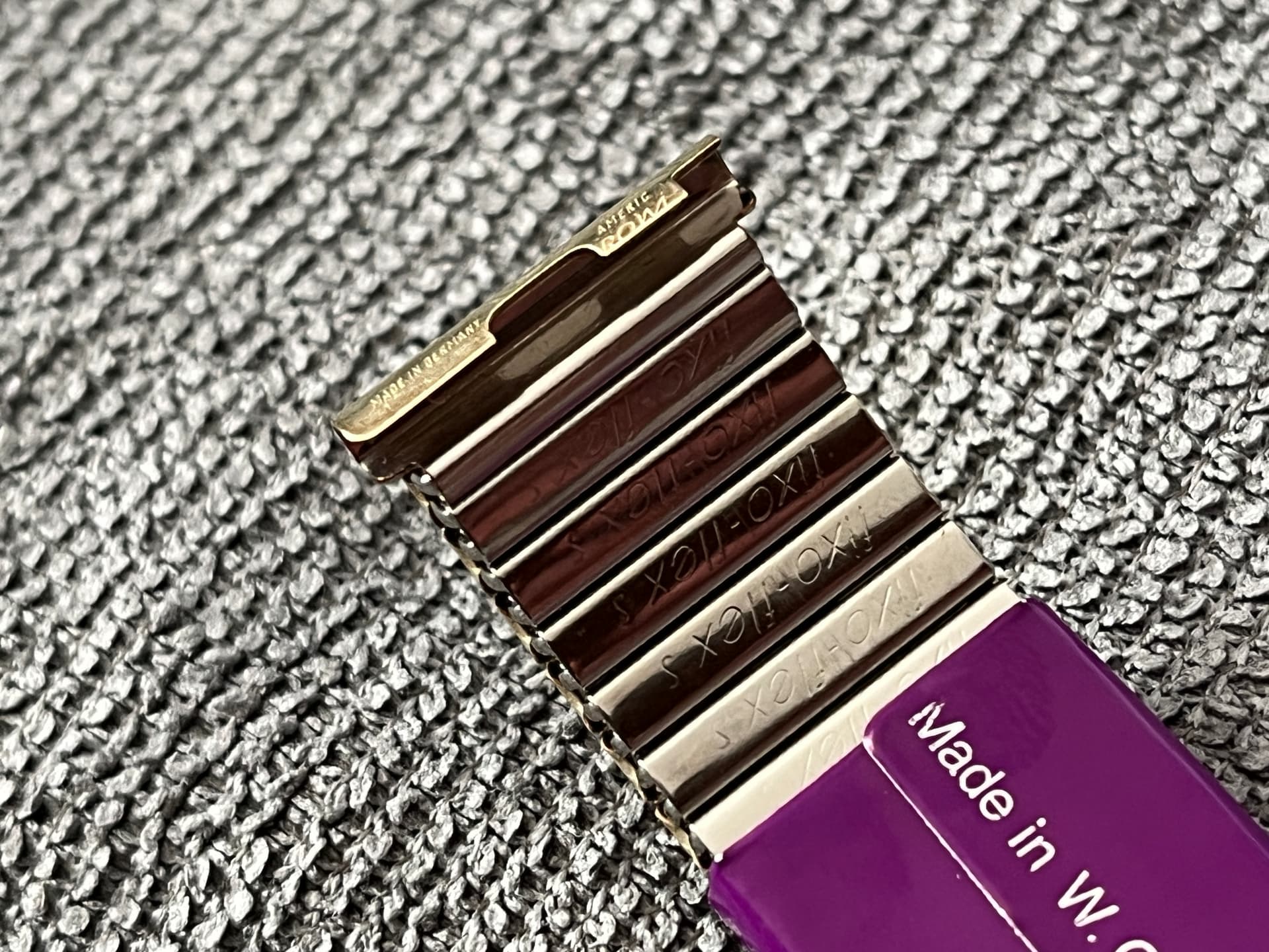

Weet iemand welke diameter spring bars ik moet gebruiken voor een NOS Rowi Fixo Flex bandje met opening in de aanzetjes?
De originele Seiko spring bars van 1.2 zijn veel te dun.
Moeten er 1.8 in of 2.0?

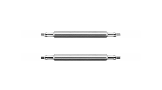

Deze had ik besteld in de breedte van 18mm en met de diameter van 2mm.
Weet alleen niet of de afbeelding exact overeenkomt met degene die ik daadwerkelijk ga ontvangen.
