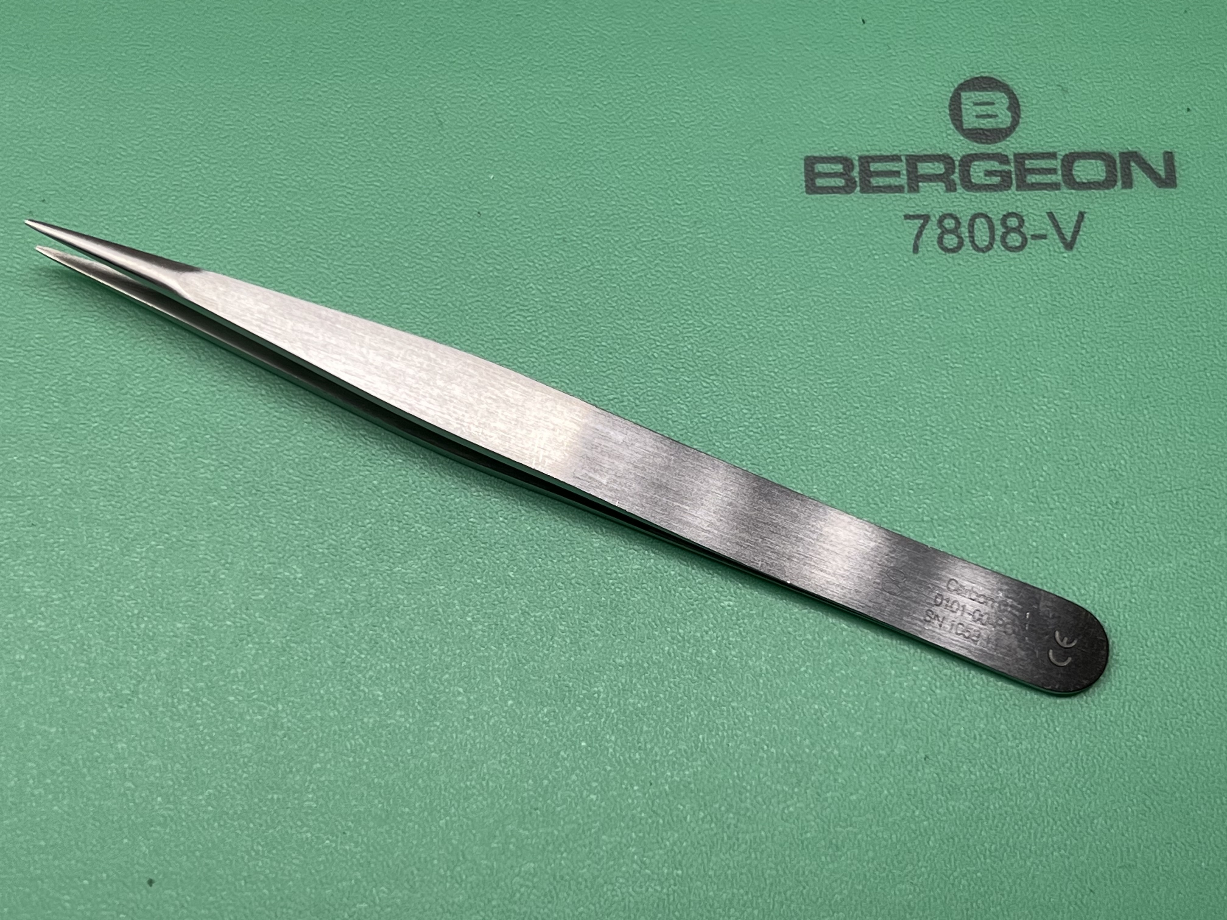

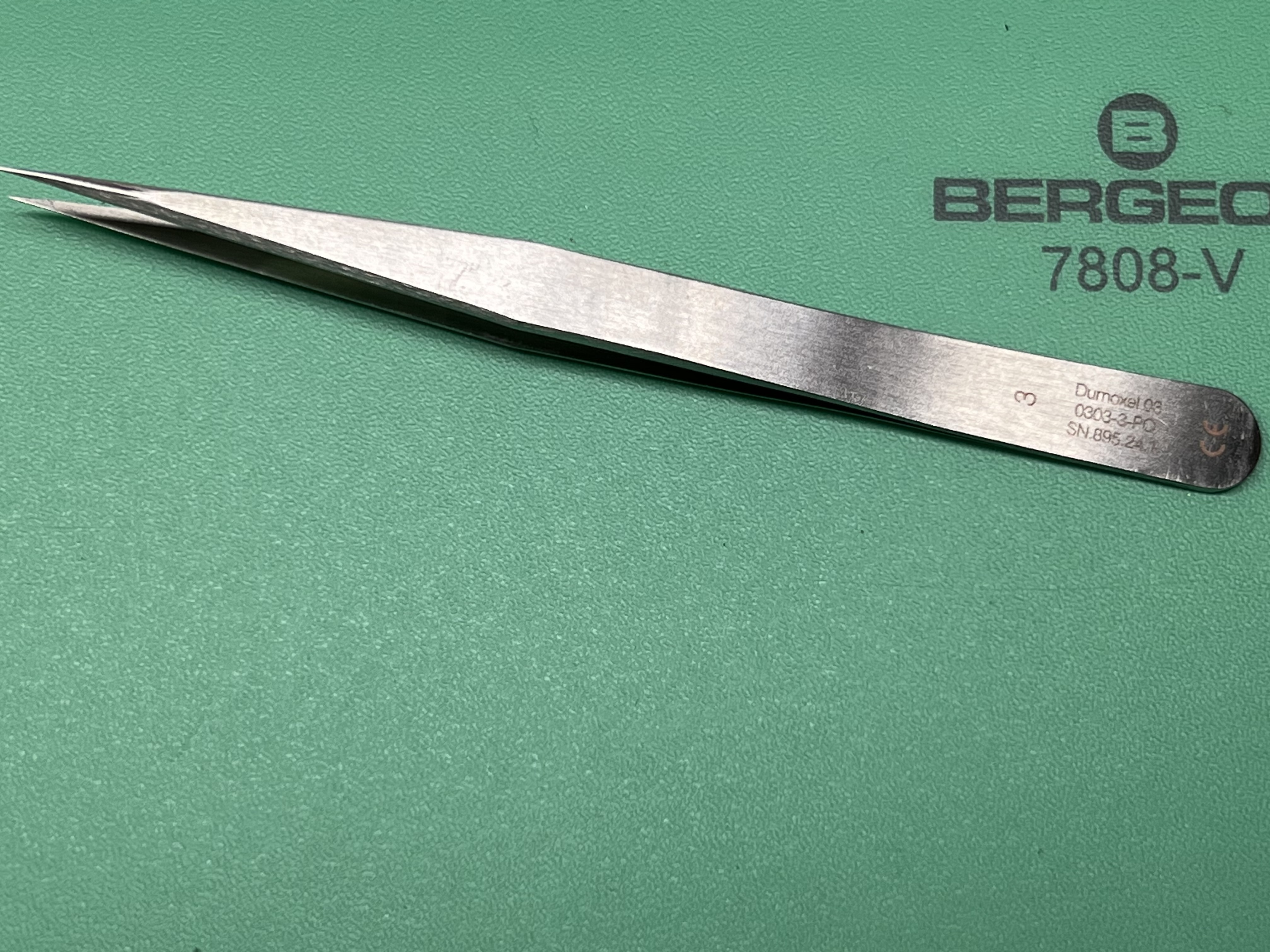

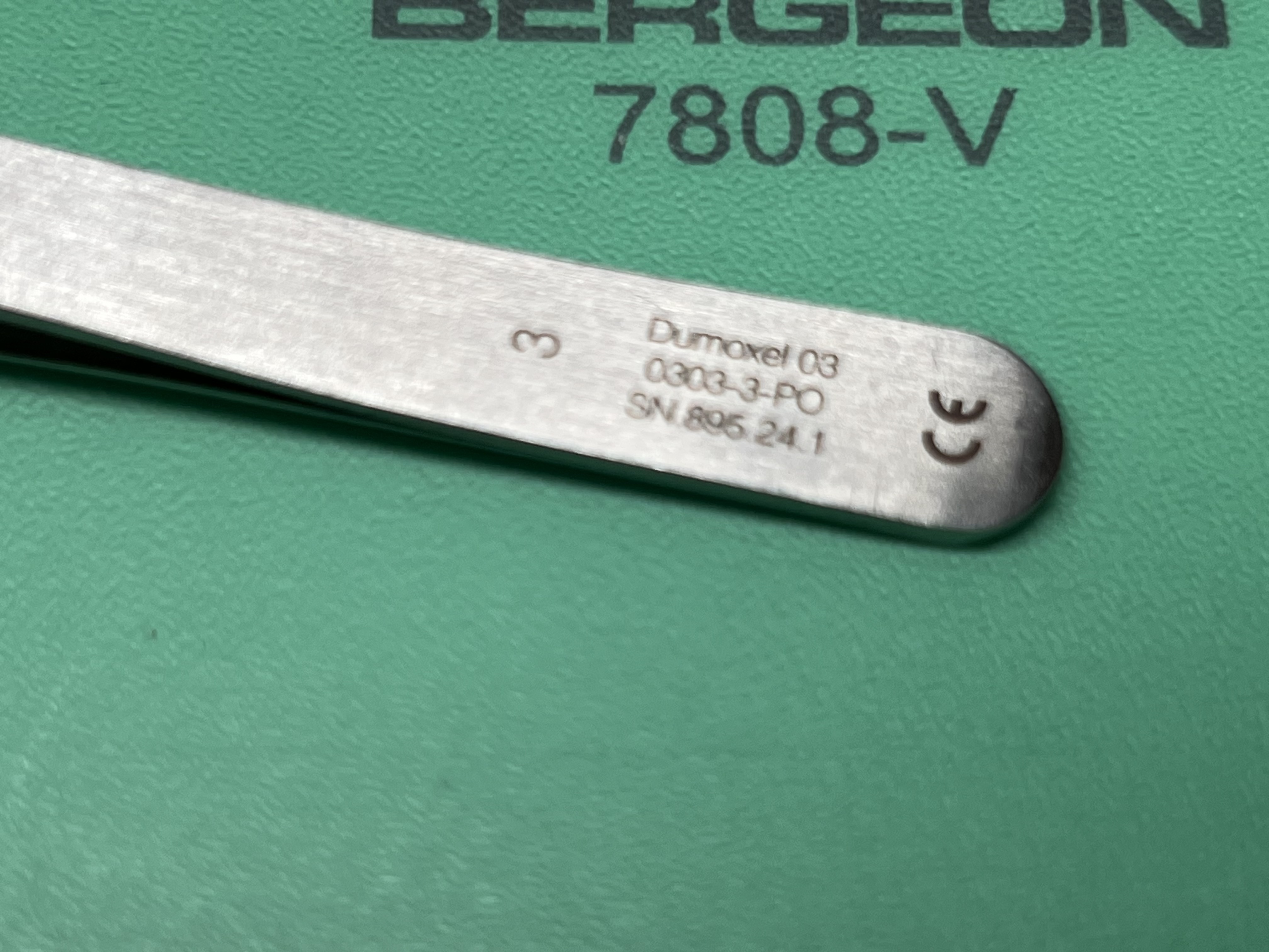

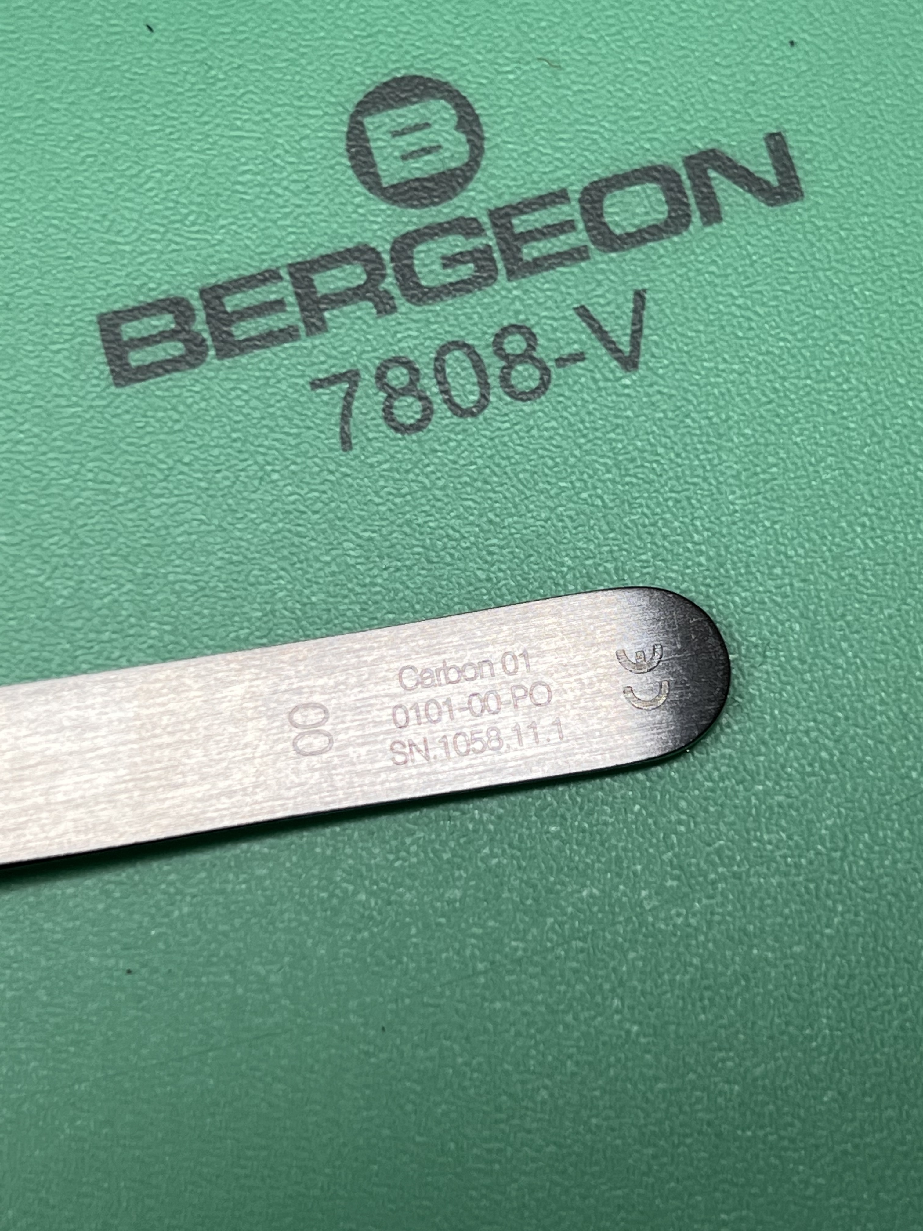

Met deze twee onderstaande kun je bijna alles als beginner.
Erg belangrijk dat ze goed sluiten, en af en toe gedemagnetiseerd worden.
De fijne voor 95% van het uurwerk en een dikkere voor wat grof werk.

Dumont 3 is top, gebruik ik eigenlijk het meeste

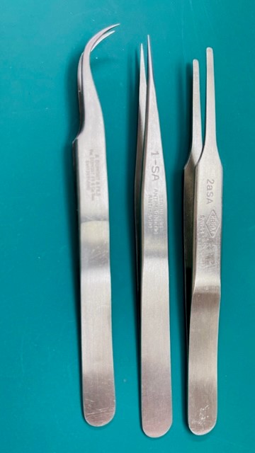

Ik heb nu deze, waarmee ik werk.
De gebogen pincet is een Dumont, de andere 2 zijn van EREM.
