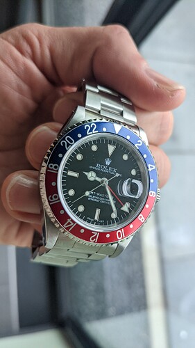

Vandaag voor het eerst bij Langedijk, ook wel LVW, geweest. Goede ontvangst en een paar GMT’s bekeken

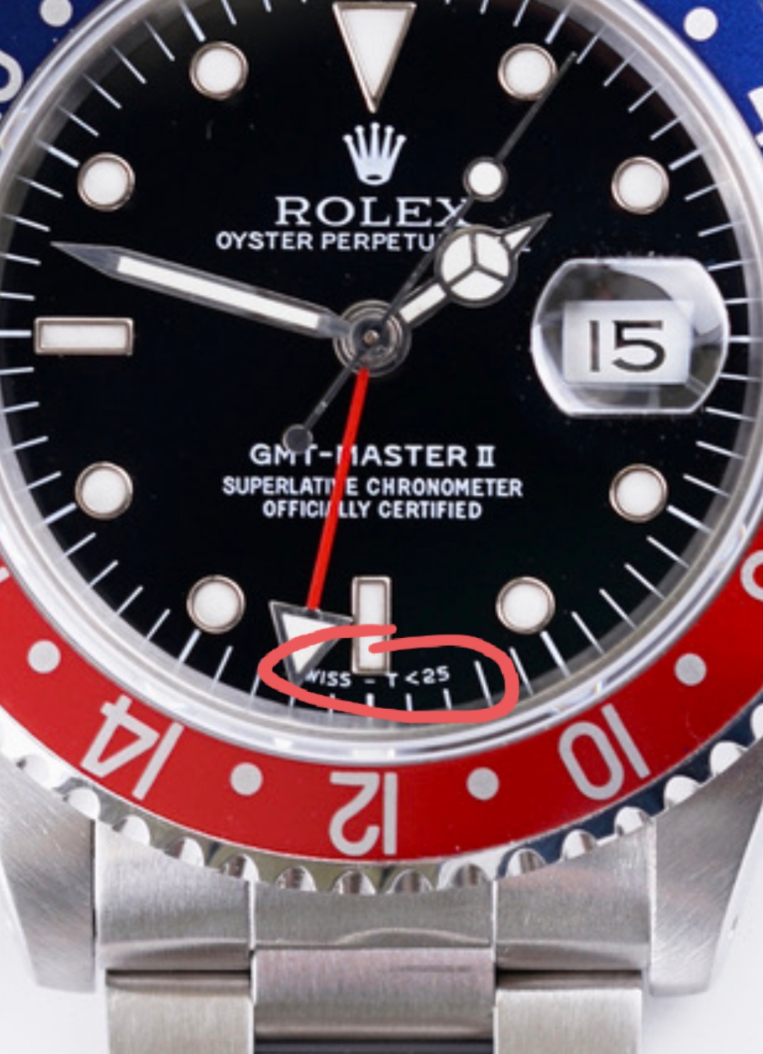

Met name deze 16710 vond ik fraai, maar een ander HF lid vroeg zich ook af of deze dial wel klopt met de referentie 16710. Vind het een fraaie combi, maar ben wel nieuwsgierig of het kan en welke dial dit dan is?
Zie er niets mis mee, T<25 dial klopt met de leeftijd.
Zeker niets mis mee. Prachtig zelfs.
Maar niet eerder zulke lange minute markers gezien.
Dat was meer iets van de 1675 referenties dacht ik.
Nu je het zegt, klopt inderdaad niet. Heb de link bekeken en er is wel meer dat niet lijkt te kloppen, lijkt wel alsof op een 1675 dial de witgouden indices werden gekleefd. Valt vooral op bij 6u.
Btw, lettertype van de Swiss - T<25 klopt ook niet. Is het latere lettertype van de Swiss made
Thanks. Inderdaad apart die marker over de tekst. Dat moesten we maar niet doen dan : )
Deze dial is niet mogelijk op een 16710, never. Zelfs niet bij de eerste variaties. De markers en tekst horen op een 16750 en indices lijken van een 16710. Ik denk een samengestelde plaat!
Ik doe geen uitspraken over real of fake.
Maar de dial is inderdaad vaag.
Ik ook niet.
Maar op basis hiervan zie ik er wel definitief van af. Dank voor je snelle feedback en stom dat ik dat zelf nog niet had gezien. Gelukkig ben ik niet meer van de overhaaste aankopen : )
