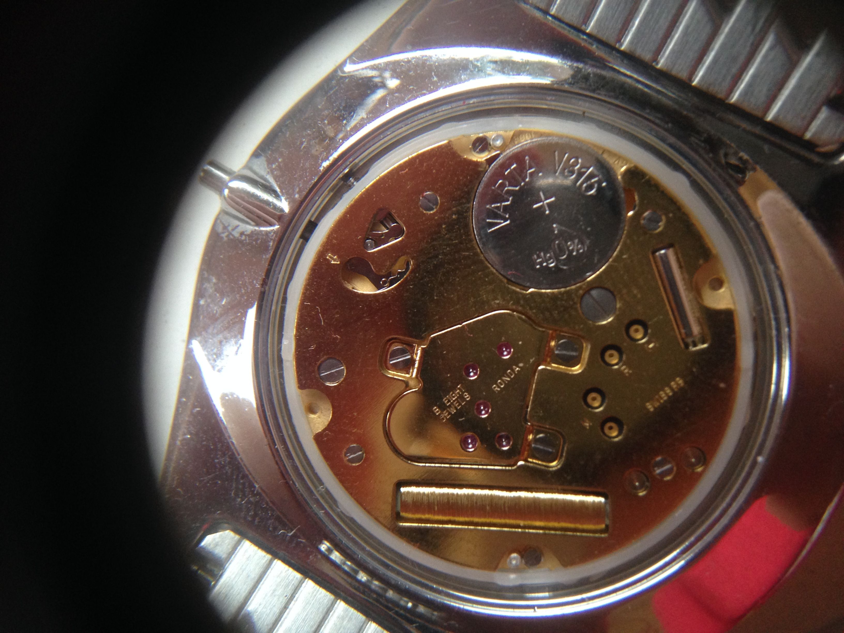

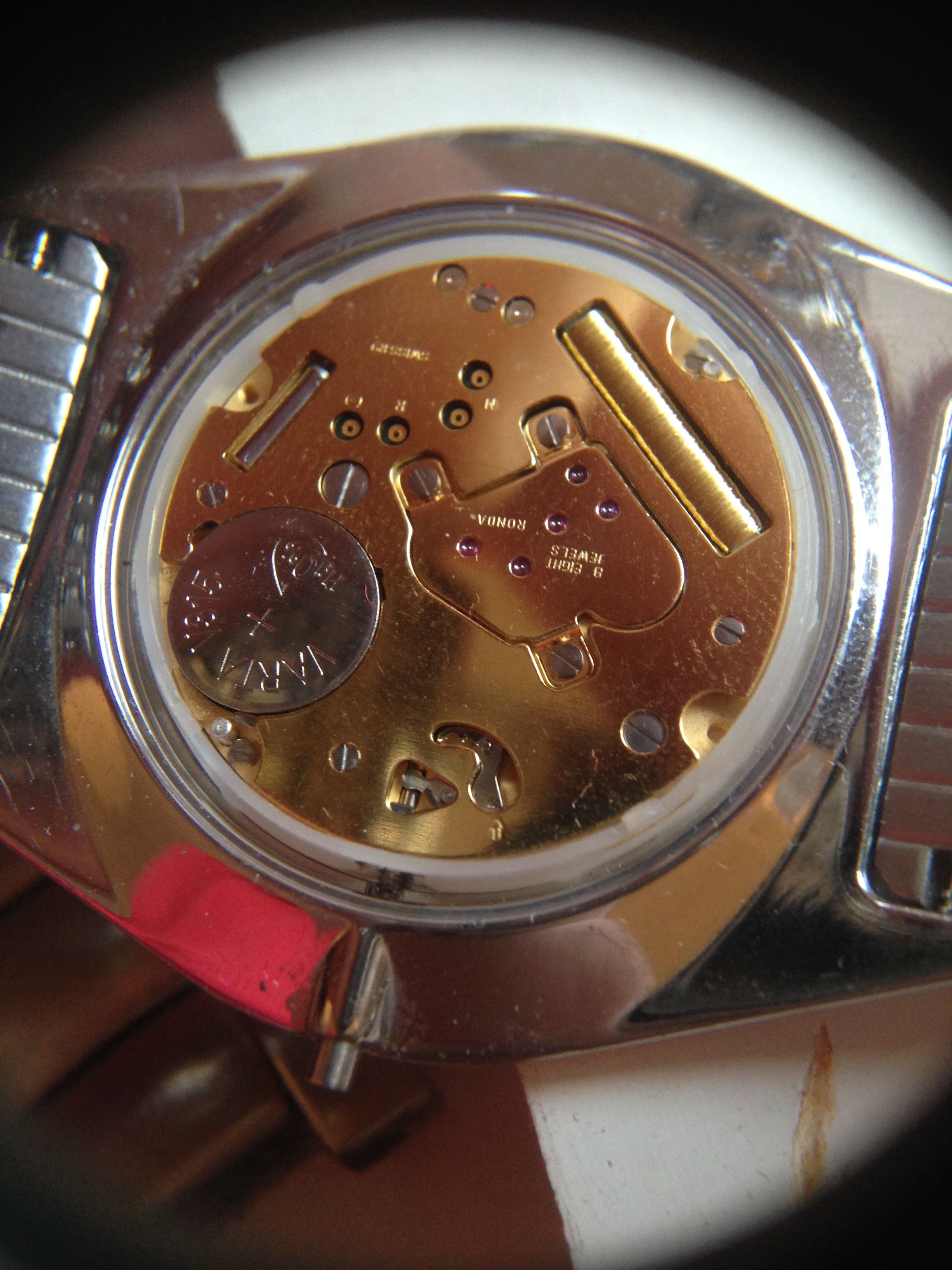

Weet iemand welke ronda Quartz dit is.
Tekst die er op staat:
Ronda 8 jewels, swiss R9
Ik heb er een nieuwe stem voor nodig.
Alvast bedankt voor de hulp

Wat is het voor een horloge?
Is dat niet makkelijker zoeken?
Is een rodania, die zijn niet zo makkelijk te vinden.
http://www.ronda.ch/en/quartz-movements/quartz-essentials/ronda-slimtech-1000/caliber/1005/
hierboven de HR 1005 (= 3 wijzers en datum )
http://www.ronda.ch/en/quartz-movements/quartz-essentials/ronda-slimtech-1000/caliber/1019/
Ronda HR1019 ( = 2 wijzers datum & kleine seconde )
( pdf-jes met volledige technische gegevens in de link )
succes
Dit is een Ronda 1006, staat heel klein links naast de batterij.
http://www.ronda.ch/en/quartz-movements/quartz-essentials/ronda-slimtech-1000/caliber/1006/

Kortom, de voorkant / wijzers aan de voorzijde bepalen
ook welk uurwerk je nodig hebt.
of dat verschil maakt met de benodigde stem denk ik niet
ze hebben zo tezien ook allemaal een datumschijf.
Bij CousinsUK verkopen ze alleen een compleet uurwerk, je zou even Friederichs of van de Gevel kunnen bellen of ze toevallig nog stems op voorraad hebben voor de 1006. Mocht dat niet zo zijn dan is mijn ervaring dat je het beste even op eBay naar een horloge kunt zoeken met exact dit uurwerk.
ok thanks!
