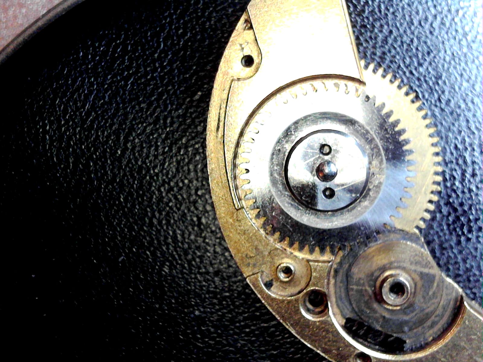

de vraag is hoe

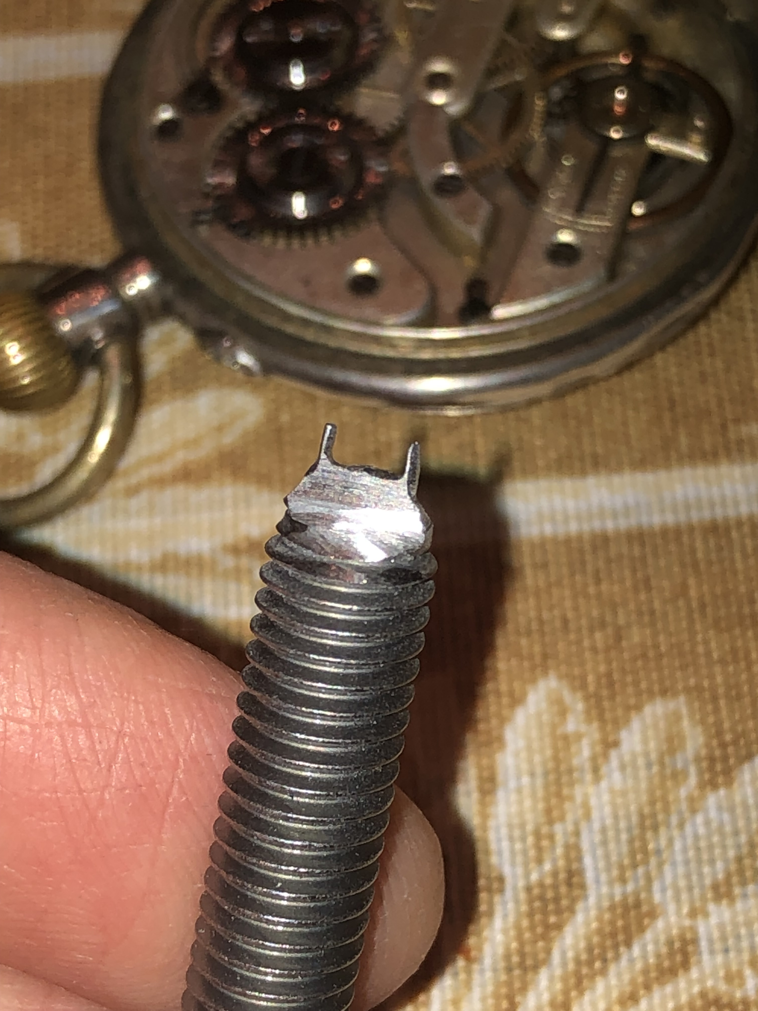

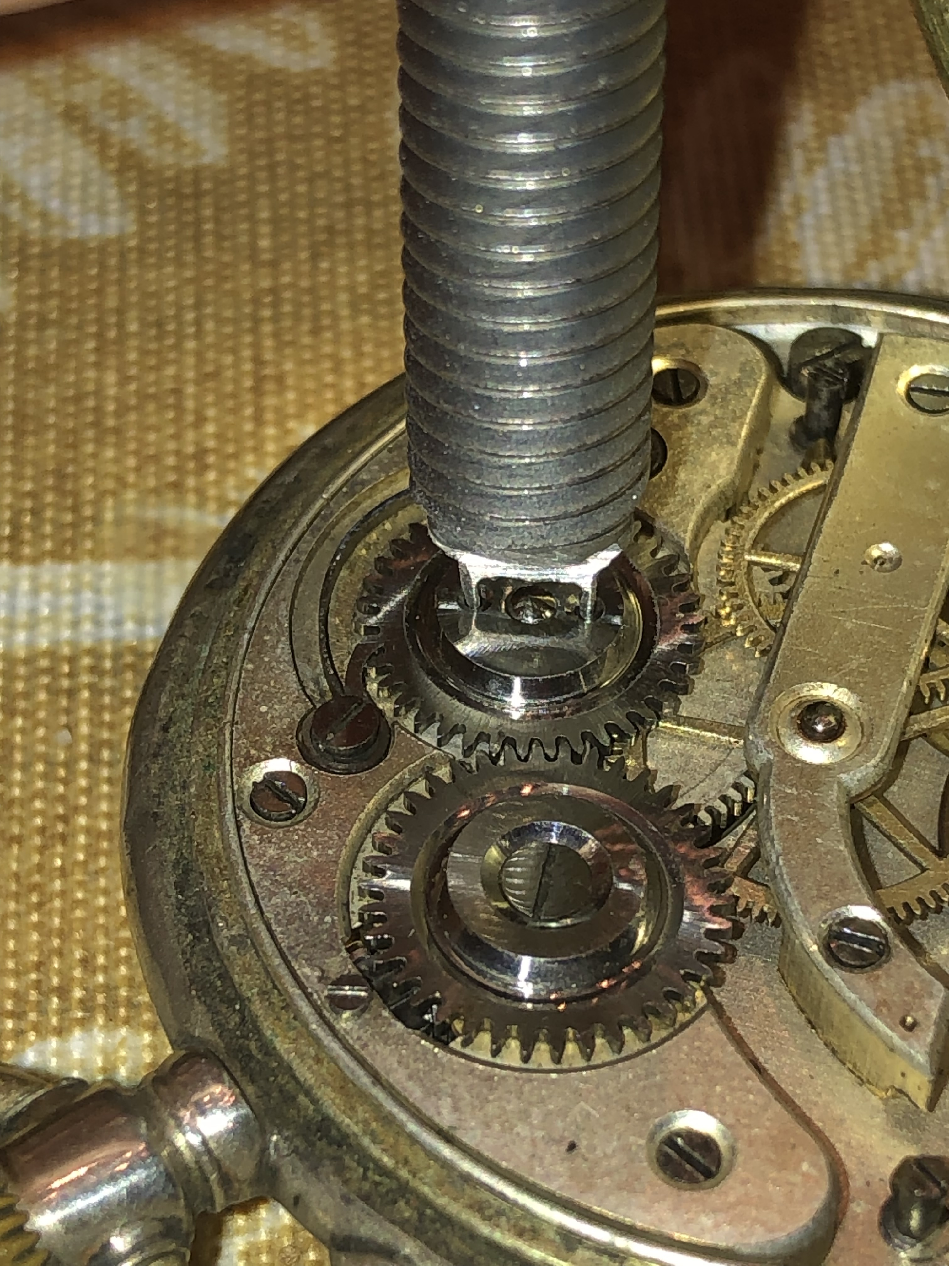

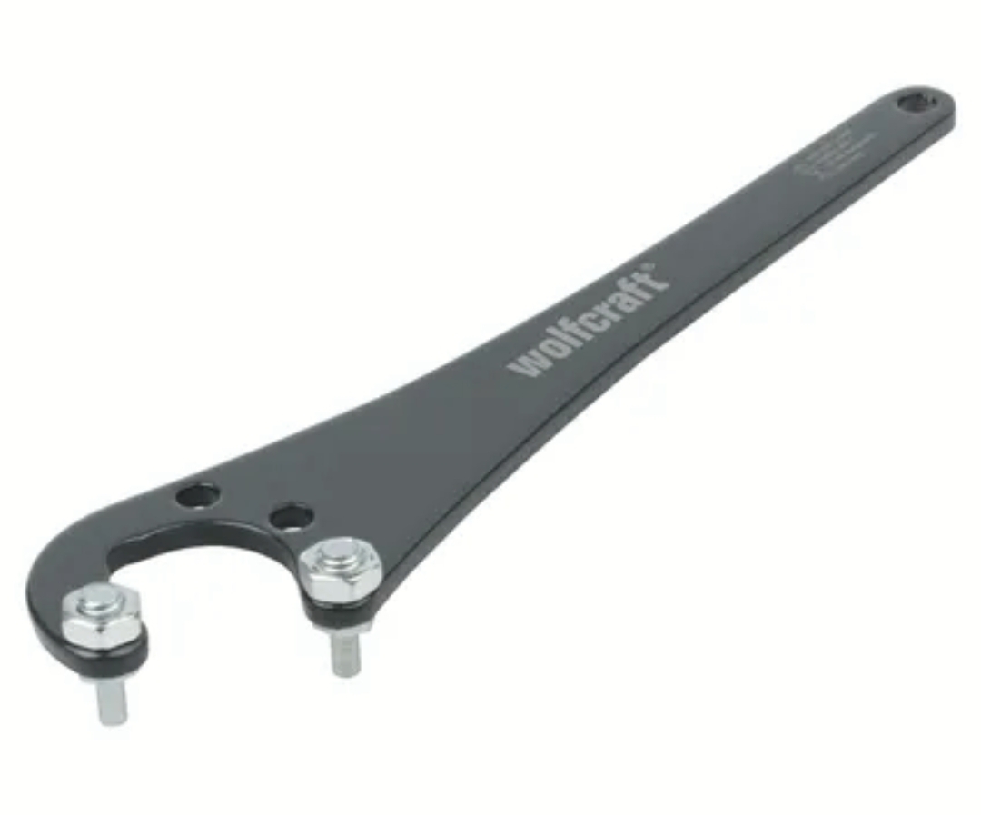

Ik gebruik daar een oude chinese spiraaltang voor. Beetje open gebogen. Puntjes steek ik in de gaten en draaien maar. ![]()

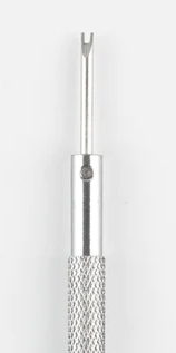

Als basis een Hublot schroevendraaier (H type) en eventueel met (dremel) slijpsteen de puntjes op maat maken.
Ik gebruik meestal een oude pincet
Jero hoe heet zo een schroevendraaier?

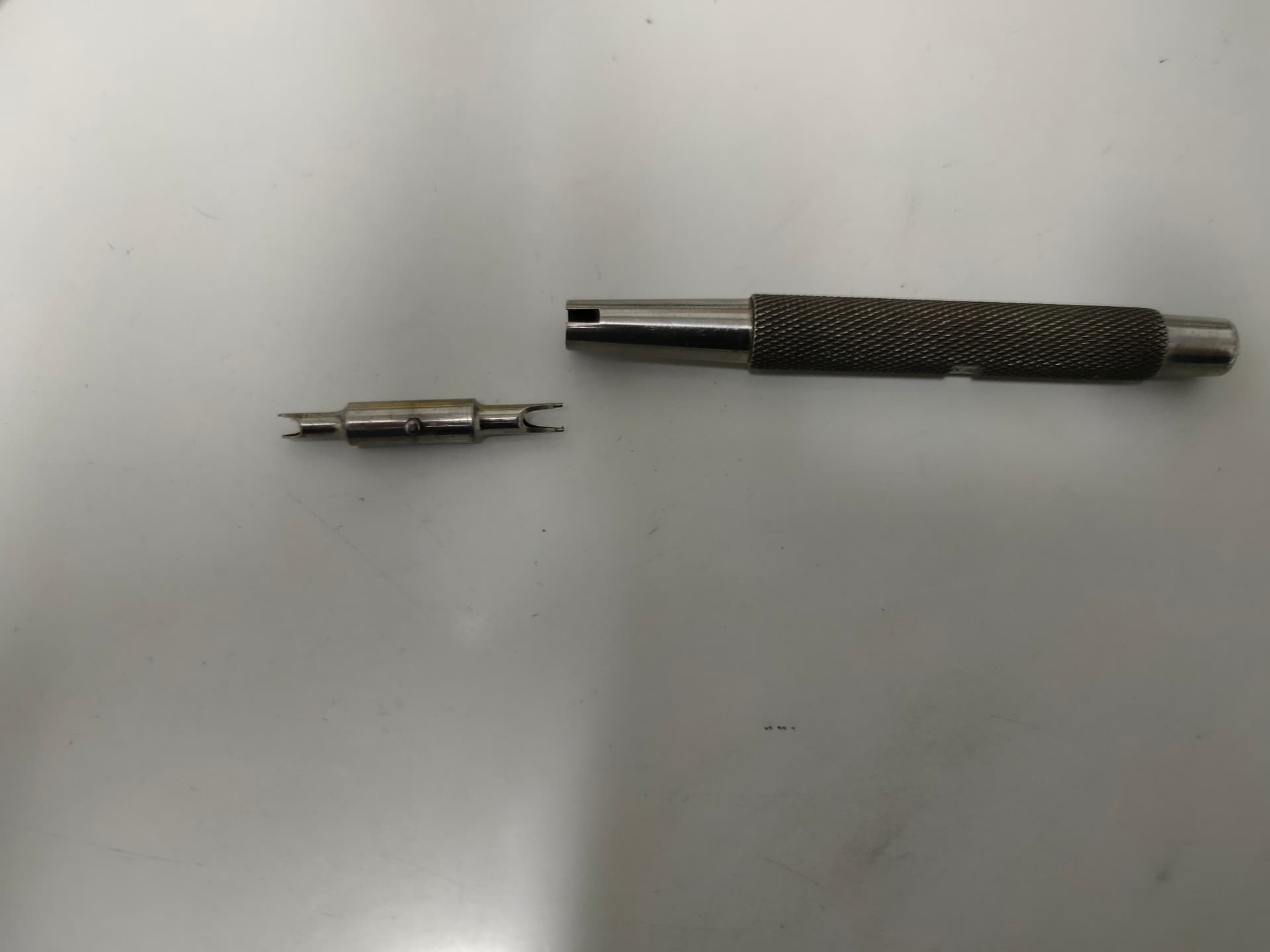

Geen idee ik heb hem ooit heel lang geleden gekocht in een lotje gereedschap

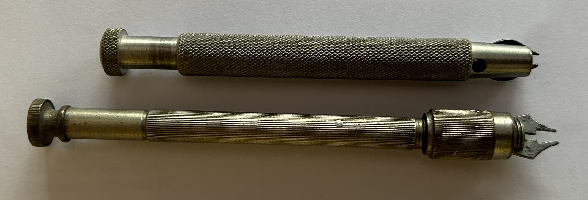

Er zijn veel uurwerken die uitgerust zijn met een dergelijke borg schroef.
Er zijn dan ook speciale gereedschappen voor in de handel gebracht.
Die vind je dan ook bij, voornamelijk, de oudere horlogemakers, overigens een uitstervende groep vakspecialisten.
Nu behoor ik inmiddels ook bij de oude groep maar heb nog geen zin en tijd om mij aan te melden bij Petrus, ik heb overigens wel eens horen fluisteren dat hij best lekkere koffie schenkt aan de nieuwe intredende hemel-genodigden.

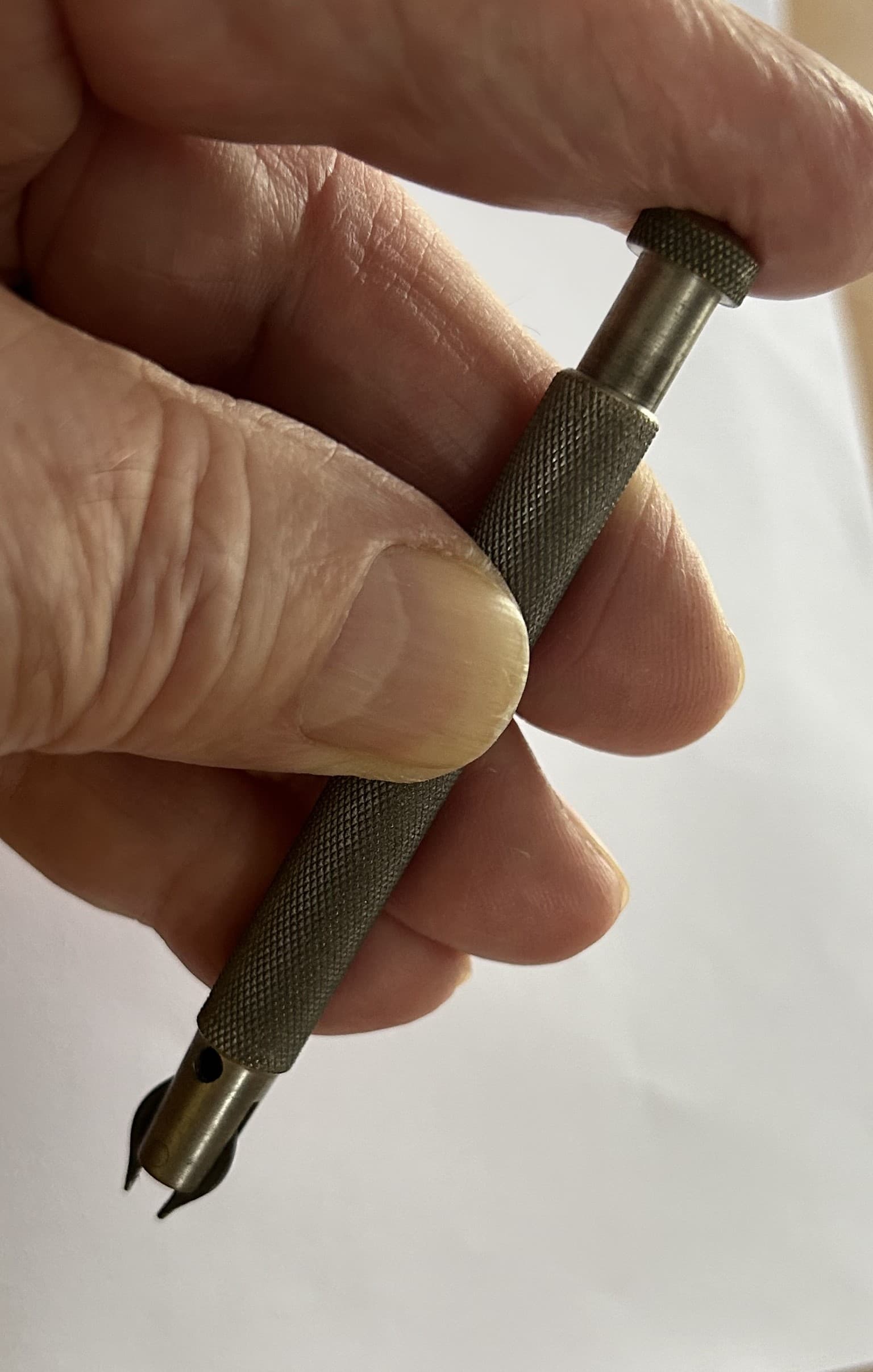

Maar terug naar dit topic, ik heb er verschillende in mijn bezit die ik dan ook regelmatig gebruik.

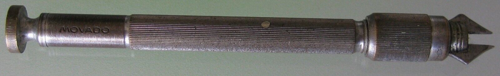

Deze is indertijd door Movado uitgebracht.
