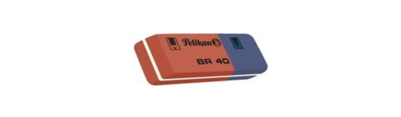

Deze wondergum werkt uitstekend op titanium maar kan niet beloven dat het alle krassen wegwerkt. Het is zeker het proberen waard.
