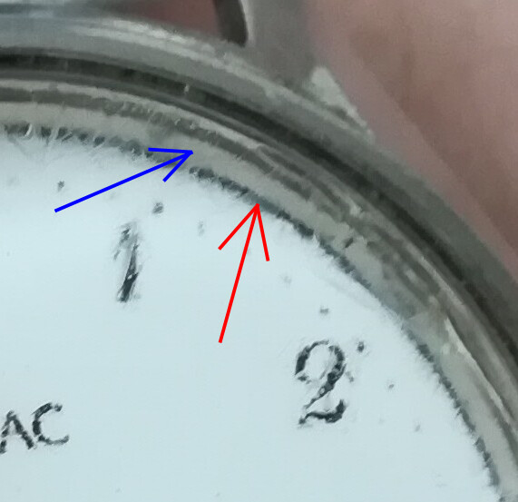

Ah okay, daar had ik nog niet aan gedacht, bedankt! Dat zou ook kunnen inderdaad. Op welke manier moet ik 'm op de foto zetten om dat goed te kunnen zien?
Is sowieso vrij lastig te zien doordat dat glas zo beschadigd is. Het lijkt er op dat de ring bij de blauwe pijl een spanring is, zou glanzend zilverkleurig moeten zijn.
Vervolgens lijkt het of er bij de rode pijl een spleet te zien is. Volgens mij zou de zilverkleurige ring breder moeten zijn zodat hij de spleet afdekt en de wijzerplaat niet naar voren kan bewegen.
Er zijn wel glaasjes met brede spanringen te koop voor als standaard te smal is.

Zeer goed om te weten, bedankt! Die spleet is inderdaad aanwezig, onder andere hoeken wordt ie zelfs nog breder. Het zou mooi zijn als dat door een nieuw glaasje gefixt zou worden, dat scheelt ook weer onderdelen zoeken.

Hier heb je zogenaamde “wide ring” glazen. Gezien de naam vermoed ik dat deze glazen een bredere ring hebben dan normaal en dus een grotere kans dat de spleet wordt afgedicht:
https://www.cousinsuk.com/product/wide-chrome-ringed-glass-atcb

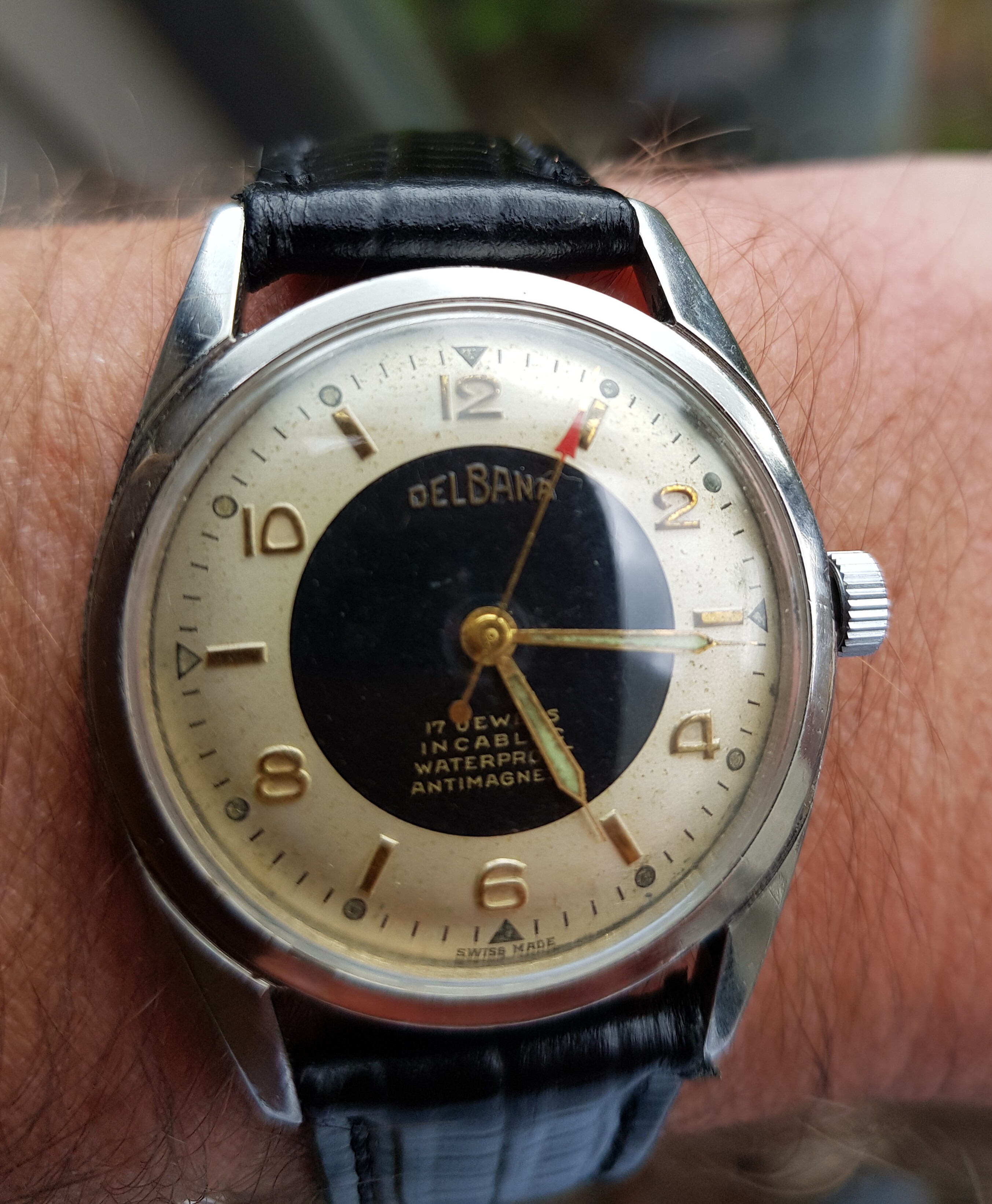

Zeer fraai.
Deze draag ik vandaag.

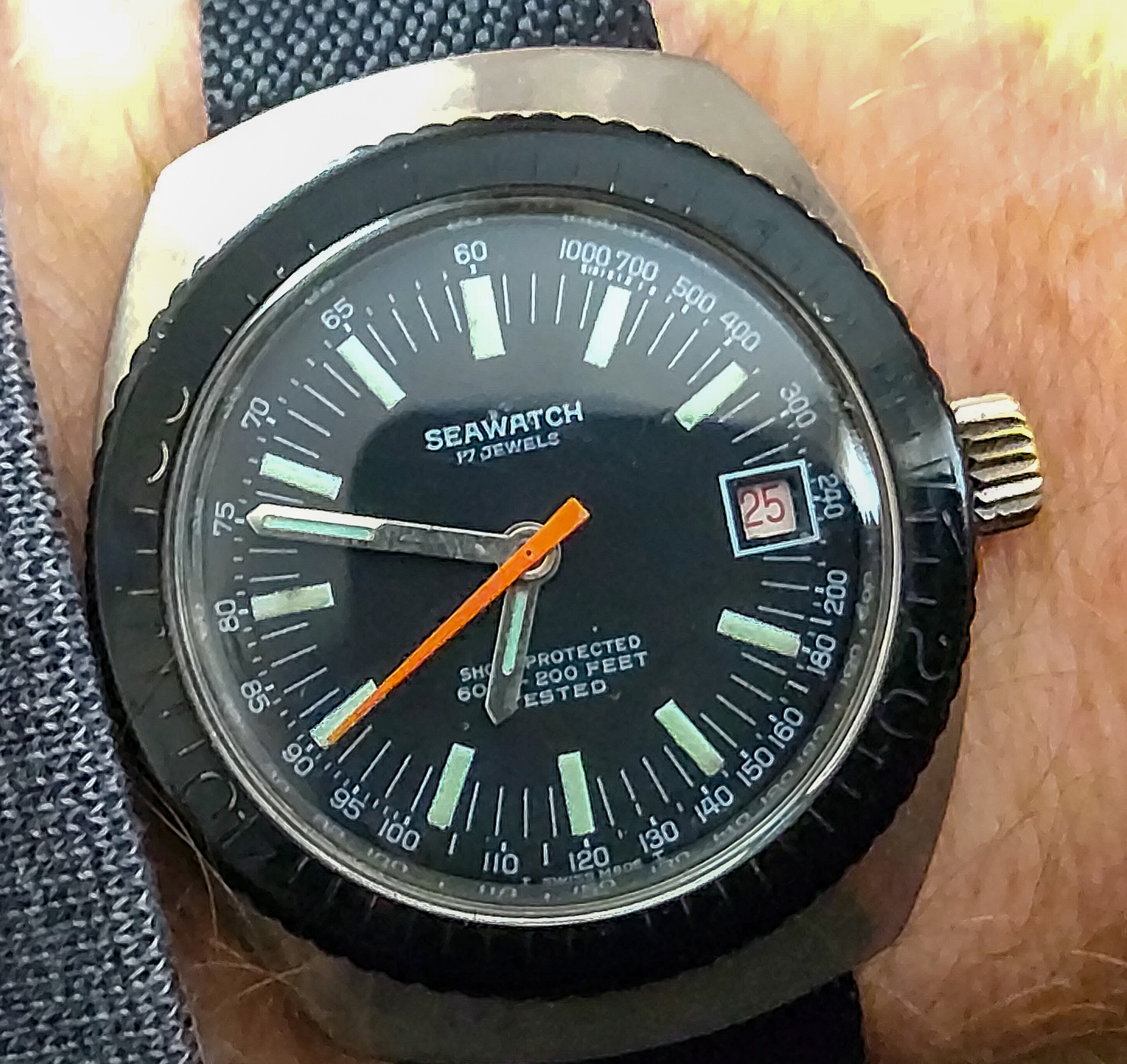

En deze is voor ons vintage liefhebbers. Een eerlijke vintage collectie met een focus op topkwaliteit van minder bekende merken:
Zo dan. Die is wel heel gaaf.
