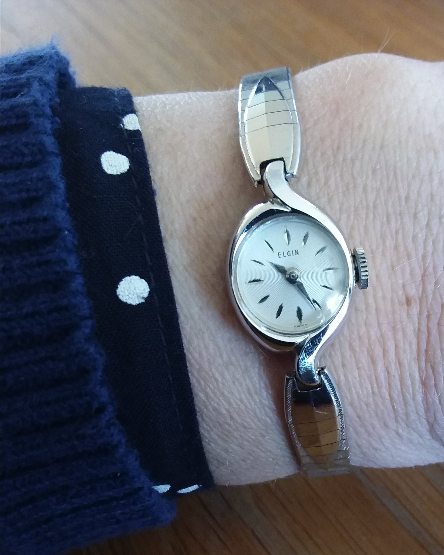

@Harpoen en @wbcoupe en @Proenski: dank voor het meedenken! Het klopt waarschijnlijk dat de kroon los zit, ik moet even bedenken hoe ik die weer vast krijg… en een servicebeurt zou voor veel van mijn oudjes waarschijnlijk niet zo gek zijn, maar dan moet ik op zoek naar iemand die zin heeft in gepriegel
Ik wil het ook graag zelf gaan leren, heb al een testklokje liggen, maar zover ben ik nog niet!
Het bijzondere is dat het kleine elginnetje nu al het hele weekend keurig blijft lopen. Beetje snel (paar minuten per dag) maar aangezien ik m wél achteruit kan bijstellen, is dat niet zo’n probleem! Ik geniet er intussen maar van!
Om de kroon vast te zetten moet de stift even uit het uurwerk, maar daarvoor moet je wel bij het uurwerk kunnen. Tiretteschroef anderhalve slag los, dan kun je stift eruit trekken. Vervolgens pak je met een puntbektangetje de stift beet op de schroefdraad net achter de kroon. Dan de kroon met de hand vastdraaien op de stift. Stift weer in het uurwerk en tiretteschroef weer aandraaien.
