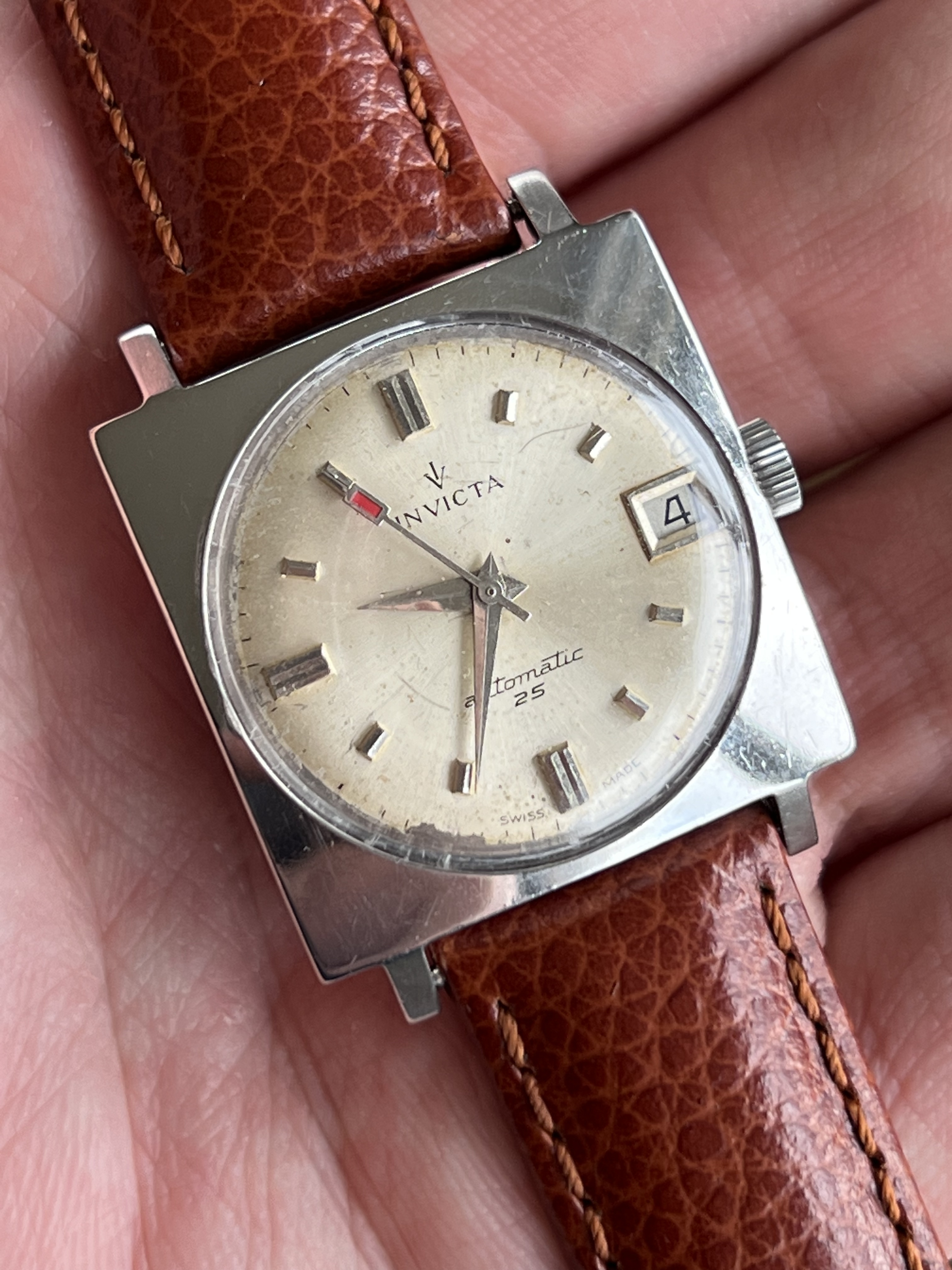

Deze King Seiko heb ik gisteren voorzien van een nieuw glaasje. Op zich niets schokkend, maar het is vrijwel onmogelijk om een nieuw glaasje te krijgen, dus heb ik een alternatief gezocht. Deze glaasjes zitten op een metalen ring gelijmd (zgn. V-type glaasjes), en die kun je met warm water en een ultrasoon bad van elkaar scheiden. En dat heb ik dus gedaan.
Dat heb je snel gedaan!
Ja was een leuk klusje! Woensdagavond ontvangen en uit elkaar:
Donderdagavond schoonmaken en in elkaar:

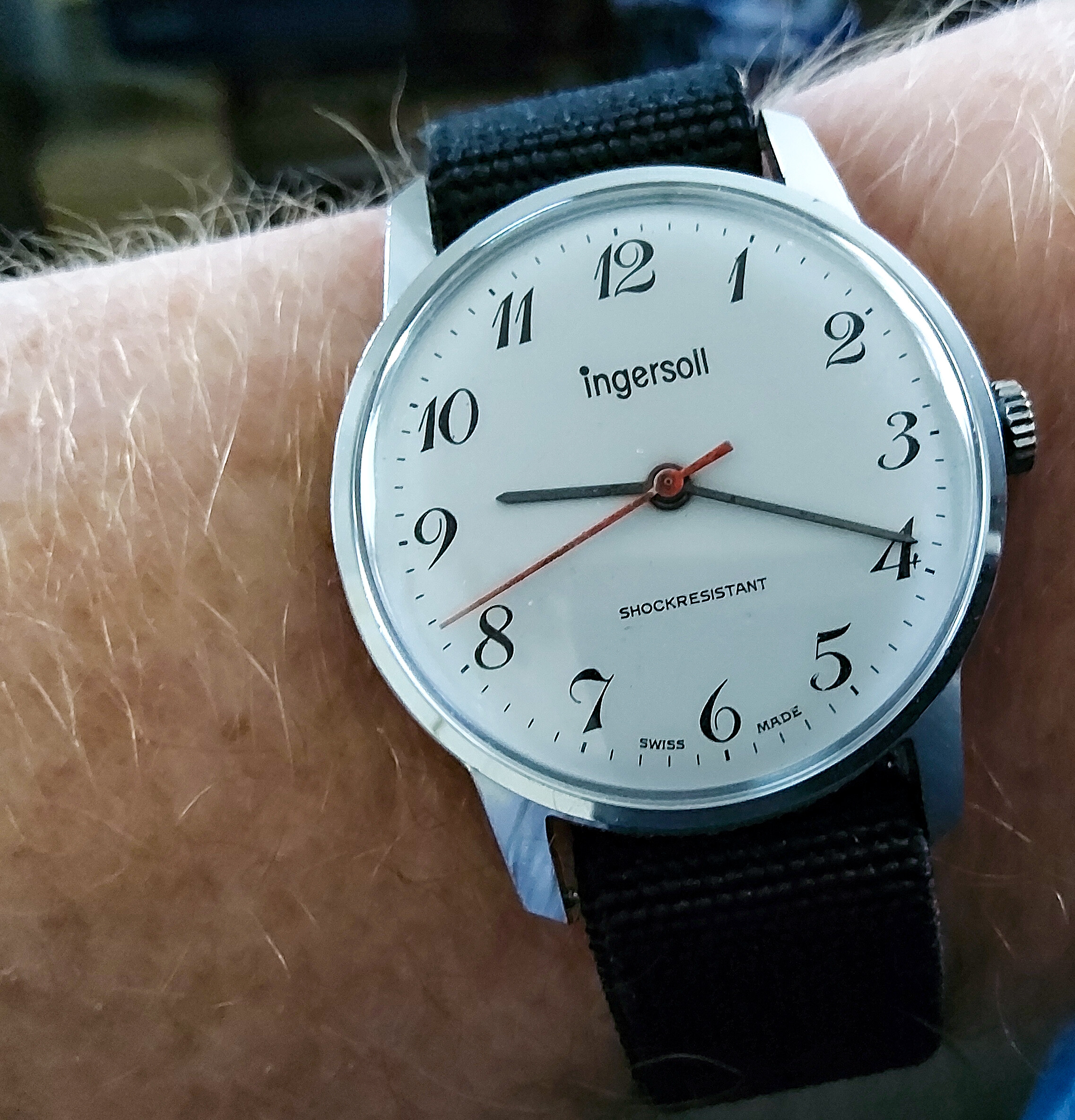

Afgelopen week heb ik een aantal penanker horloges gekregen. Ik kan er een aantal een tweede leven geven en deze Ingersoll is er daar eentje van.
