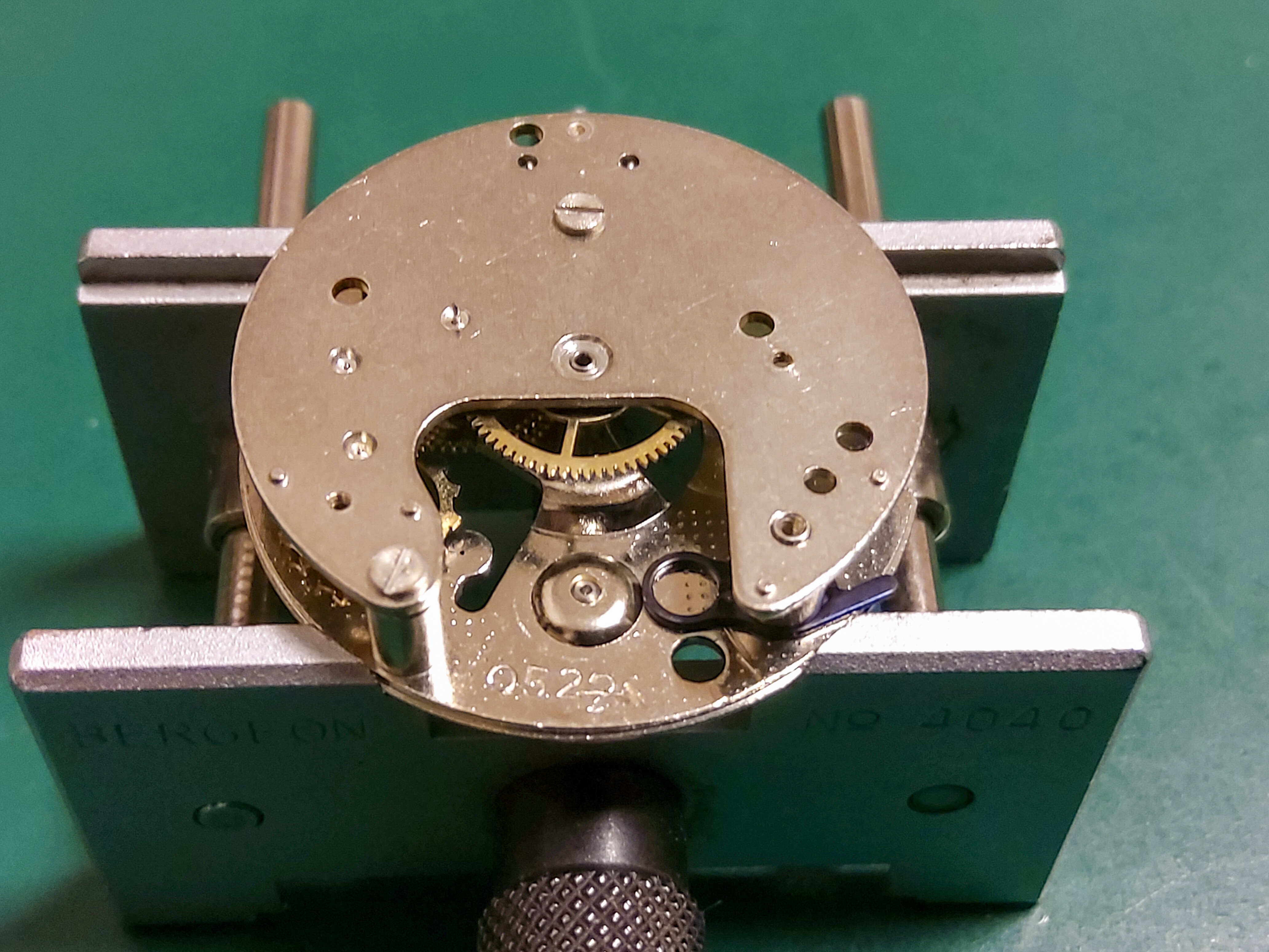

Deze Seiko Self-dater van 1963 had wat issues met de snelverzet, een onderdeel kapot. En aangezien dit een Seikosha 394 uurwerkje is, leek het moeilijk om aan onderdelen te komen. Tot ik erachter kwam, dat dit de voorganger was van de 6206, waar ik een donor voor had liggen… En die onderdelen pasten gewoon. Als je de onderdelenlijst met elkaar vergelijkt, dan is dat ook geen enkel probleem, hebben gewoon dezelfde nummers.
Maar het horloge is te mooi om kapot te laten liggen…

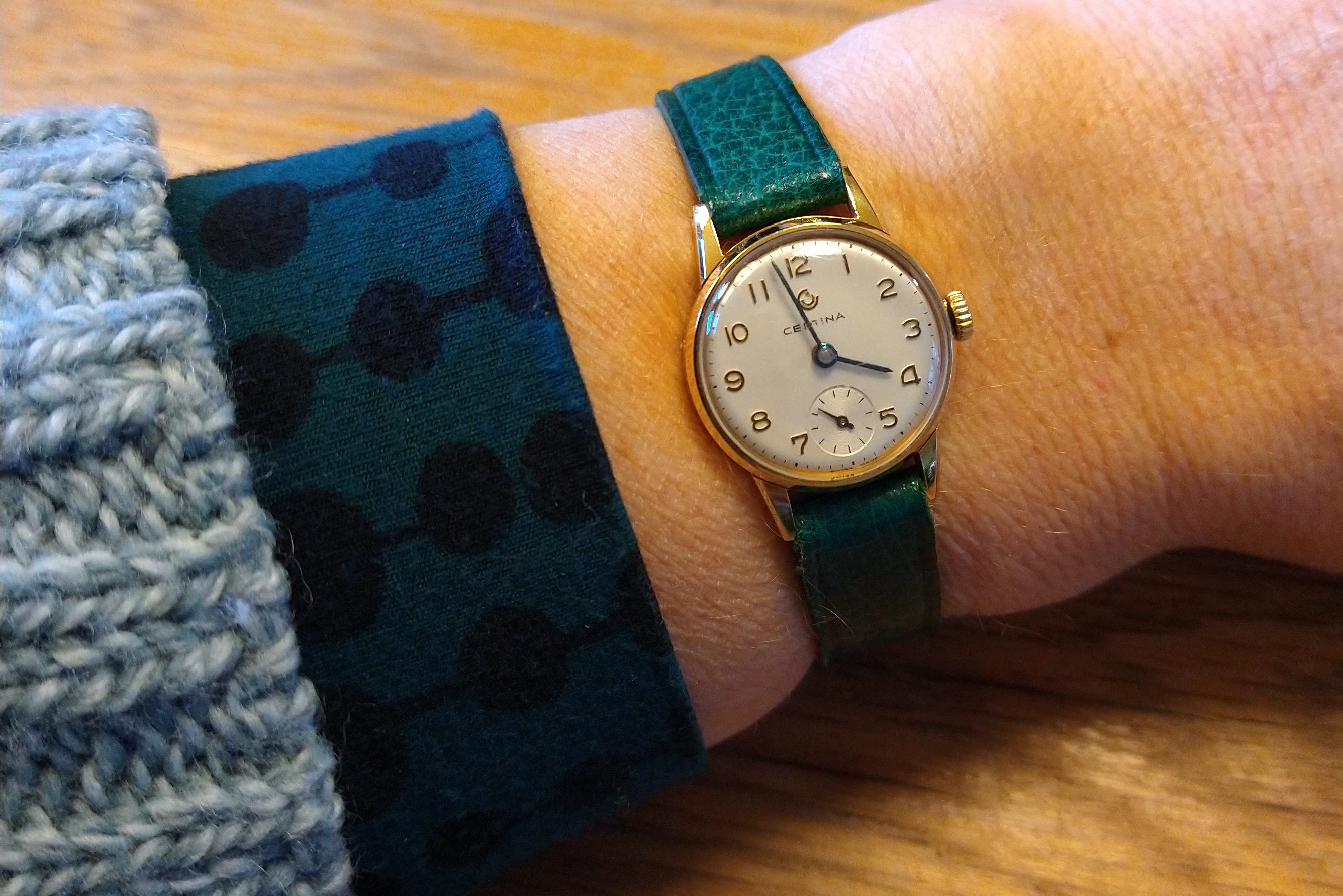

Ik houd niet zo van goud, maar dit vind ik toch wel een leuke combinatie met het groene bandje. Dus een dagje Certina.

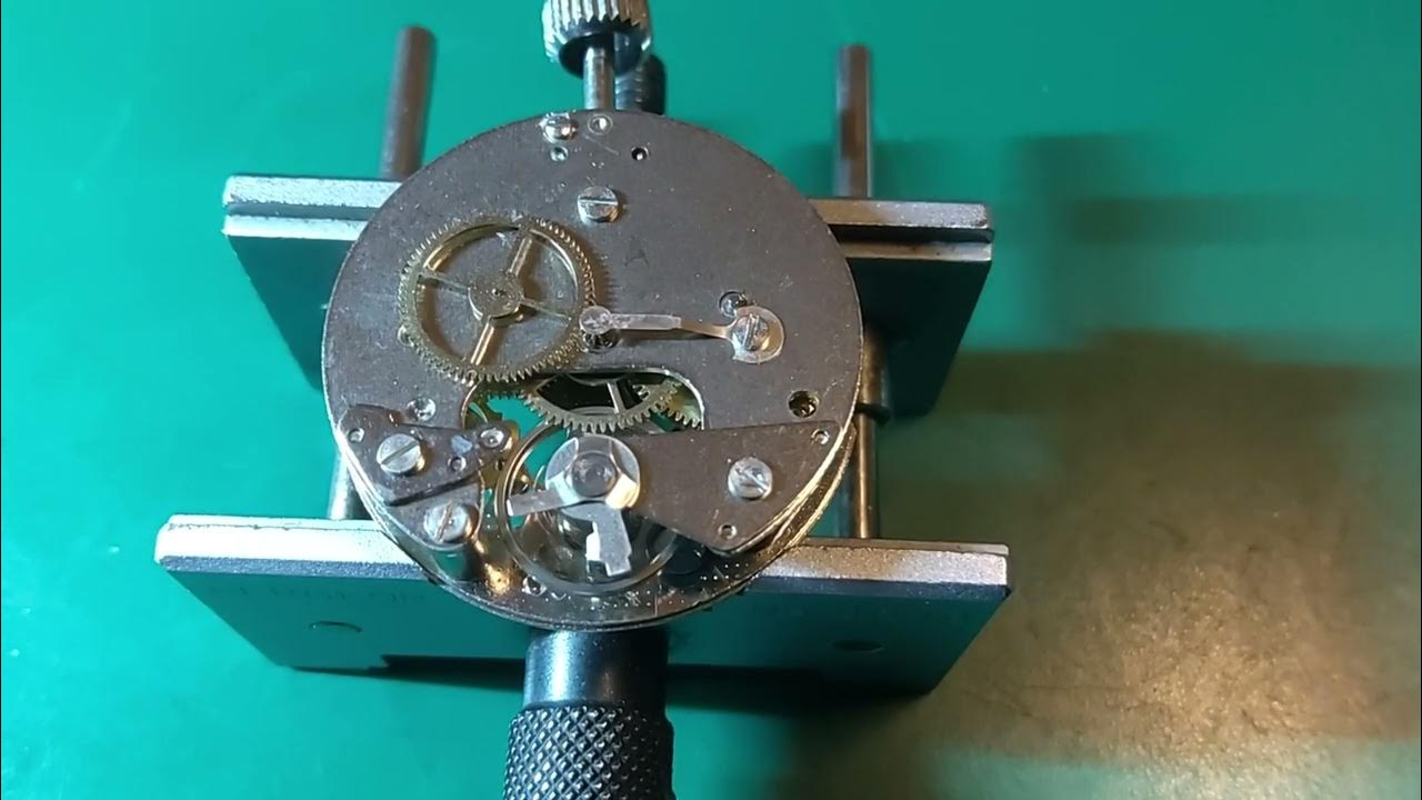

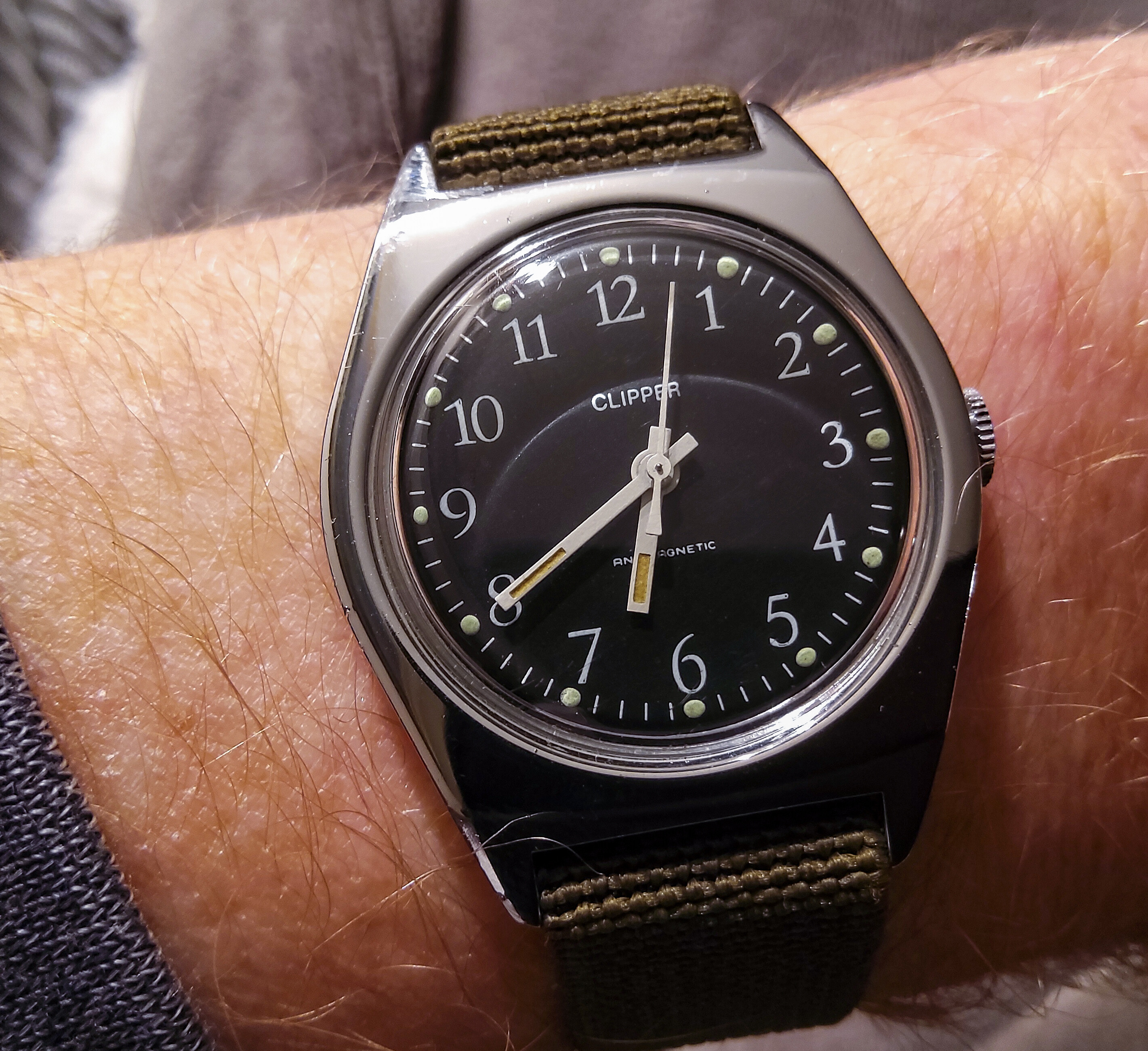

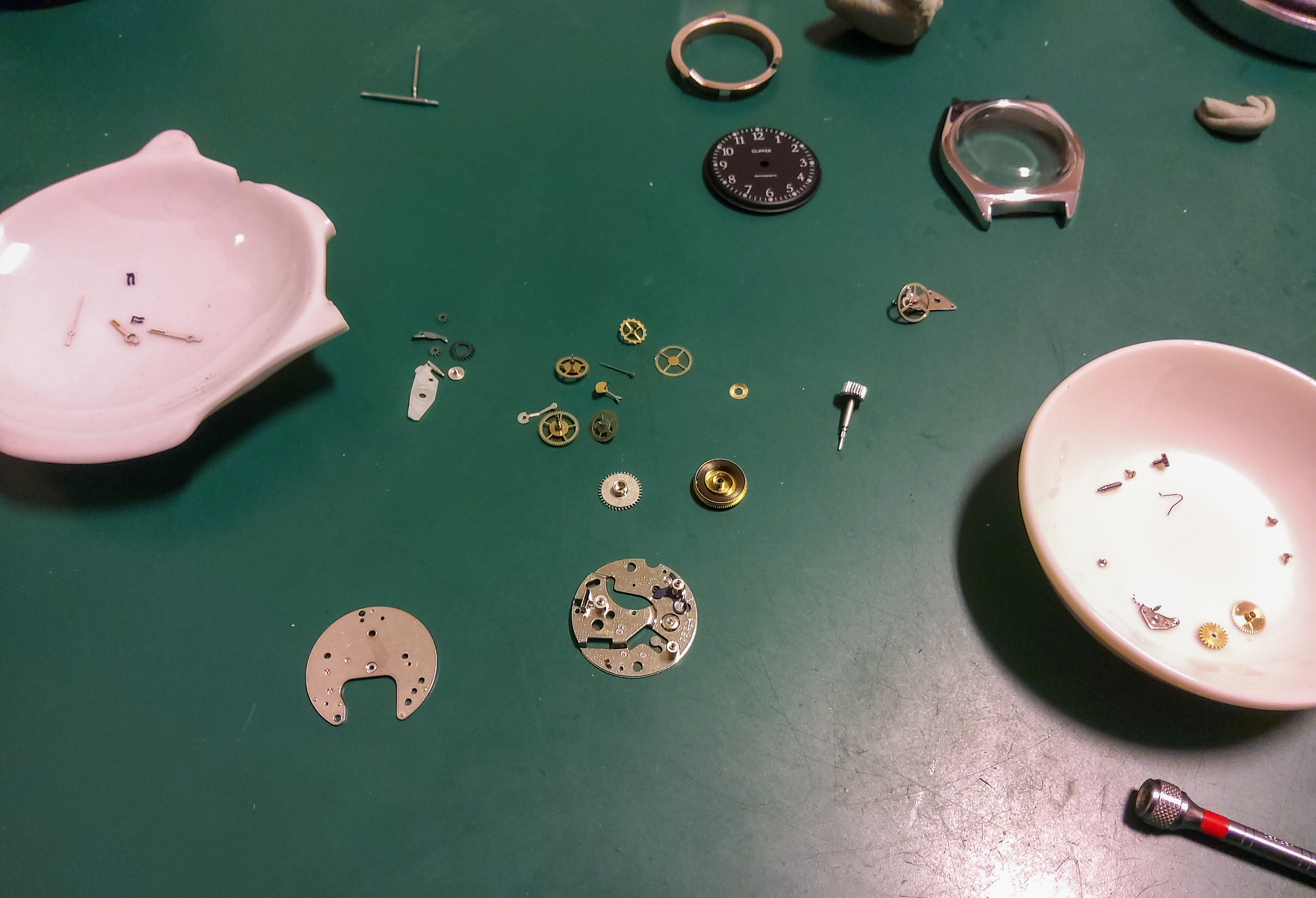

Vandaag een Clipper om, die ik gisteren in orde gemaakt heb.
De onderdelen zijn mooi schoon en kunnen gemonteerd worden

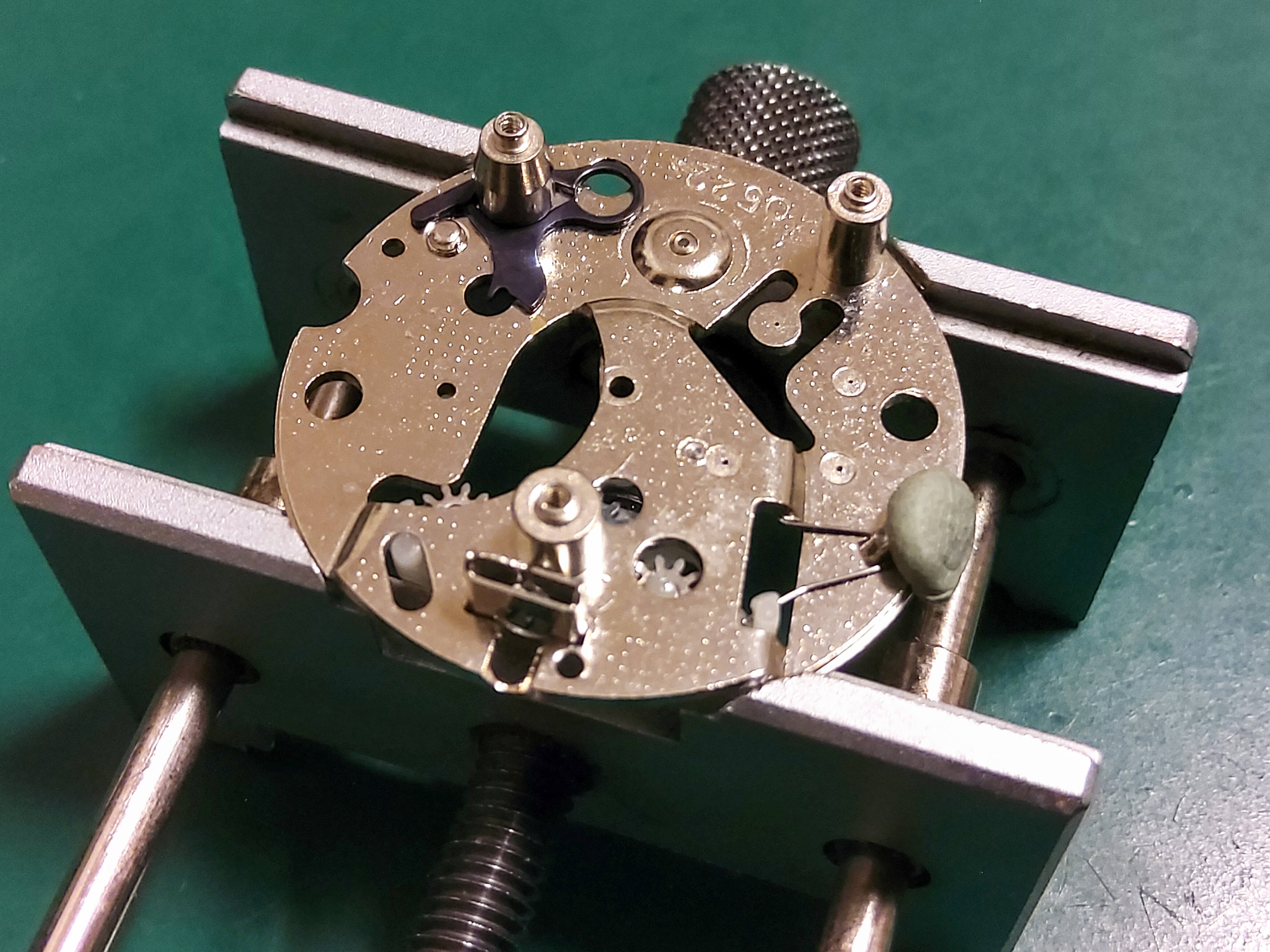

Sinds ik dit veertje bij montage tegen houd met een stukje rodico, is er geen eentje meer weg gesprongen.
Simpel uurwerkje hè
Hij loopt erg mooi.

Geniaal simpel! Tip van Flip!
En heel mooi, die Clipper. :muscle: :+1:
Dat dus! (uit een ander topic)
