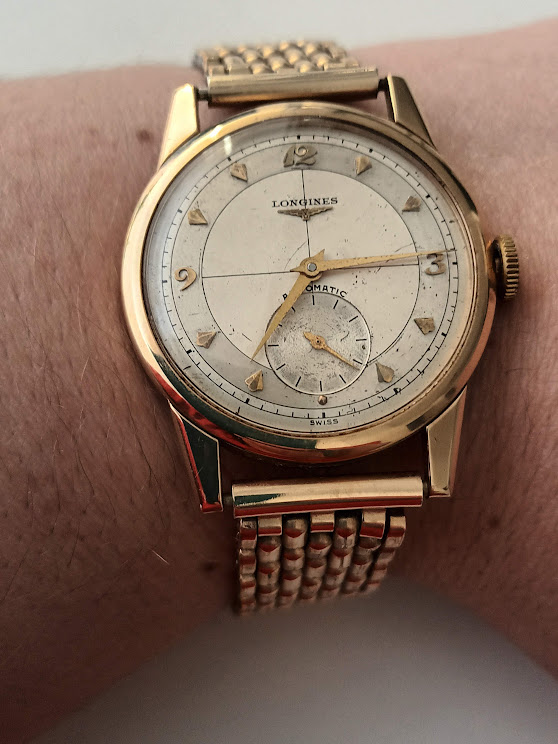

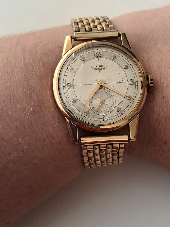

swap naar een meer klassieke longines automaat uit 1956. Vooral de wijzerplaat spreekt ons aan. Hij is in 9K en de band die erop zit is naar het origineel. zo een band zat er op maar die lag in frut vaneen, dus gezocht en dezelfde gevonden maar helaas 1mm lugbreedte te klein. nu ja het stoort ons niet echt, de band is uit de tijd en identiek aan het origineel, juist 1 mm te weinig breed

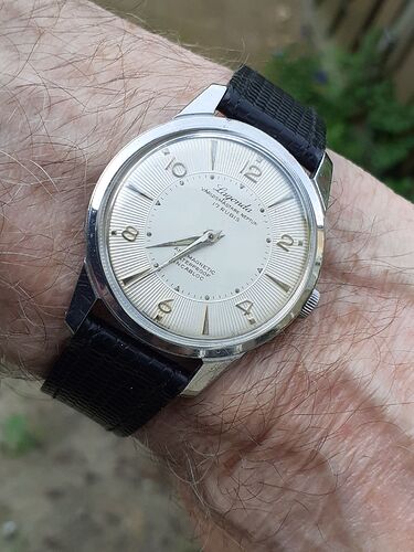

Soms zie je het inderdaad “slecht” en denk je: zo, ben er… totdat er op een bepaalde manier licht op valt en zie je ineens weer wat anders. Daglicht en kunstlicht zit ook nog een verschil in.
Ik heb het glas er even vanaf gehaald een beetje geschuurd en over de polijstborstels gehaald, nu is het wel acceptabel denk ik.
Jaaaa. Dat scheelt in het aanzicht heel veel. Toont direct anders :ok_hand:
Met polijsten van het glas moet je rekening houden dat als het te warm word er vervorming ontstaat in het glaasje, dus als je polijst met de machine zorg dan in ieder geval dat het glas niet te warm wordt, daarom had ik voor dit glas gekozen om het met de hand te doen omdat het glas nog zo goed in orde is, en vervorming zonde zou zijn. Maar ik heb het toch zachtjes over de polijstborstels gehaald en ik denk dat het nu wel oké is.
mooike, juist nog een secondenwijzertje zoeken en dan is t ie helemaal af :slight_smile:
Ik heb nog een Lagonda, misschien zet ik de secondewijzer even over en bestel ergens een andere erbij.
macx hou ze maar gerust tegen het polijstmolentje, dan moet je flink hard duwen hoor om ze te warm te krijgen of zo warm dat ze vervormen :wink:
Wij doen altijd eerst schuren en dan standaard tegen de polijstmolen met pasta voor acryl en kunststof. Als je ze echt warm maakt dan heb je zo hard geduwd op het glas dat je duim minstens uit de kom is :wink: Geen schrik hebben, zo snel wordt het nog niet te warm. Of doe je het met een dremeltje, dan heb je idd kans op te warm worden wegens kleiner contactoppervlak maar vooral minder feeling met hoe hard je duwt. Wij houden ze tegen van die 100mm hbm polijstmachientjes.

Ik heb al veel glaasjes gepolijst en gebruikte in het begin tandpasta en deed het met de hand, de laatste maanden gebruik ik de polijstmachine, ik heb ook een dremel, maar gebruik die eigenlijk niet.
Ik gebruik van die handige schuurblokjes van Ali, die werken heel goed, deze blokjes hebben vier verschillende korrels, elke kant een andere maat korrel, ken je ze? Ik gebruik polijst blokken, en heb wit en licht blauw., elke kant een andere kleur, deze blokken lichtjes tegen de borstel houden, niet te veel erop doen en matige snelheid, zo doe ik het.

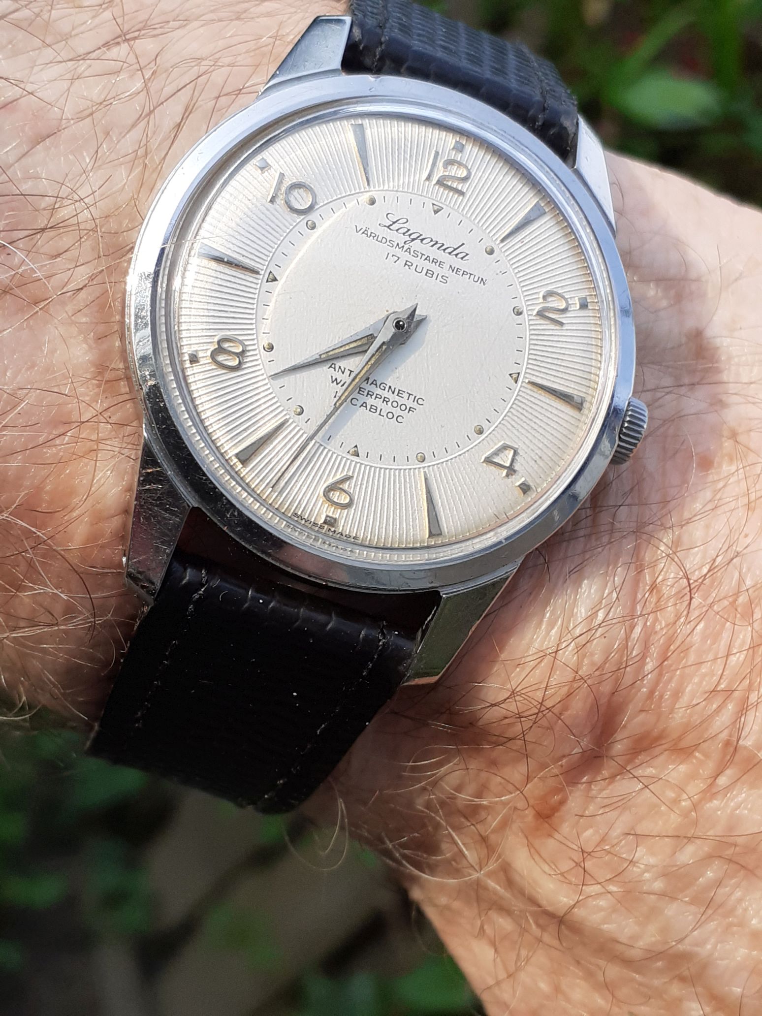

Ik heb intussen die Lagonda met secondewijzer gevonden, ik heb hem bijna om de pols, dus een ogenblikje dan doe ik hem even om en ga wat foto’s maken.
Mooi, kunnen wij intussen een biertje nemen :grin:
Ik ben al bijna zover dus wel een beetje door drinken, nog even de foto’s op de pc zetten.
Dit is de andere Lagonda, is bijna met dezelfde plaat, klein verschil met die andere.
Ik heb vijf foto’s gemaakt en het was moeilijk om een keus te maken maar het is deze geworden, hoewel die andere vier er ook mogen zijn.
