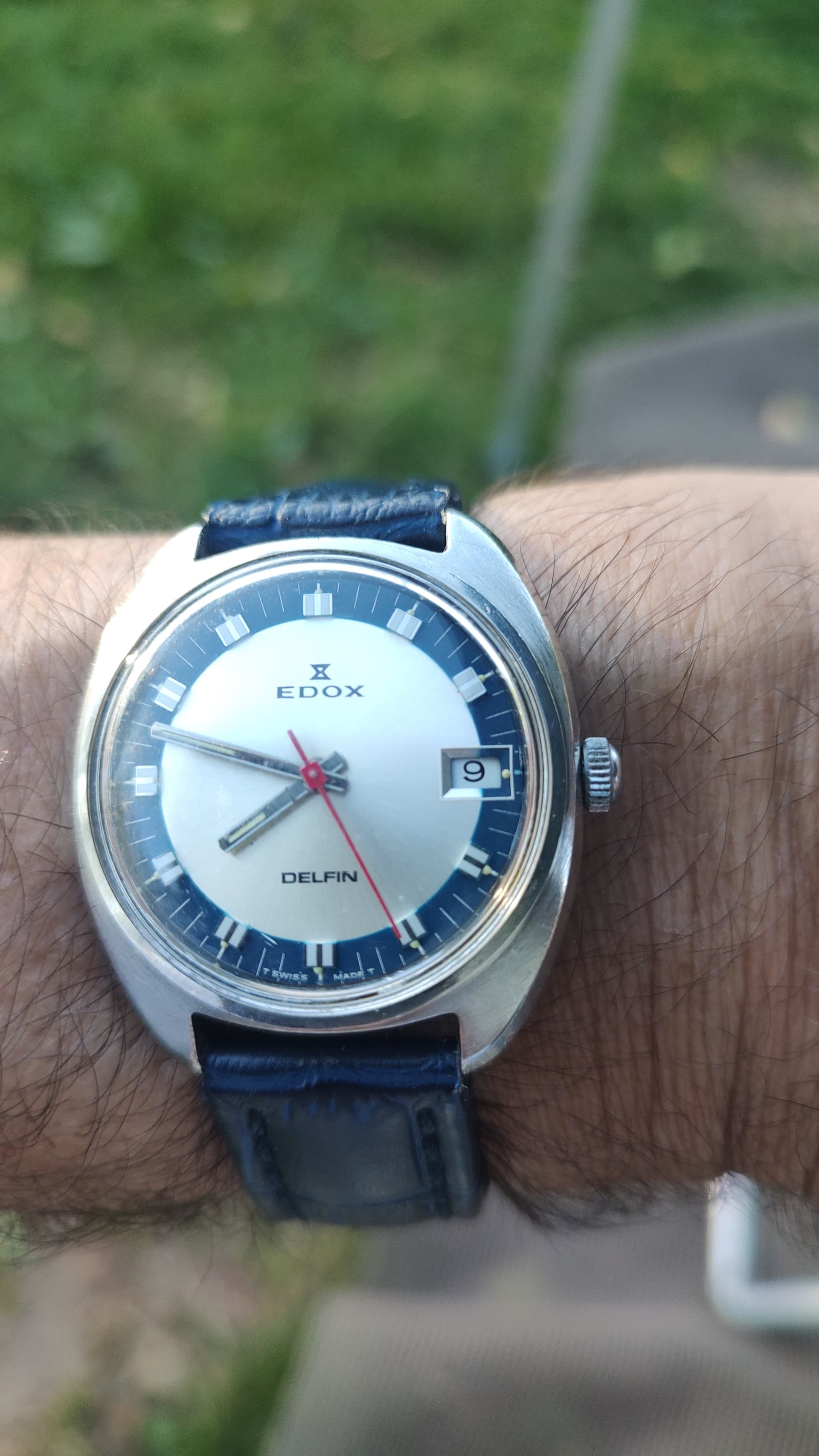

Sport & blauw - altijd goed ![]()

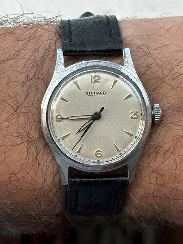

Deze even proefdraaien, was eigenlijk bedoeld als donor, maar toch opgeknapt.
Heeft nog wat gekke regelbeelden en had een verrassing die ik niet verwacht had:
Wie spot de complicatie? ![]()
Wat een gekke en toch leuke kleurencombinatie is dit toch ![]()
Kan je de seconden wijzer stop zetten ? ![]()
Nee dat is wel de variant waar ik deze donor voor gekocht had, de Richard Chronotop met Phenix 132 uurwerk.
Deze heeft iets anders aparts.

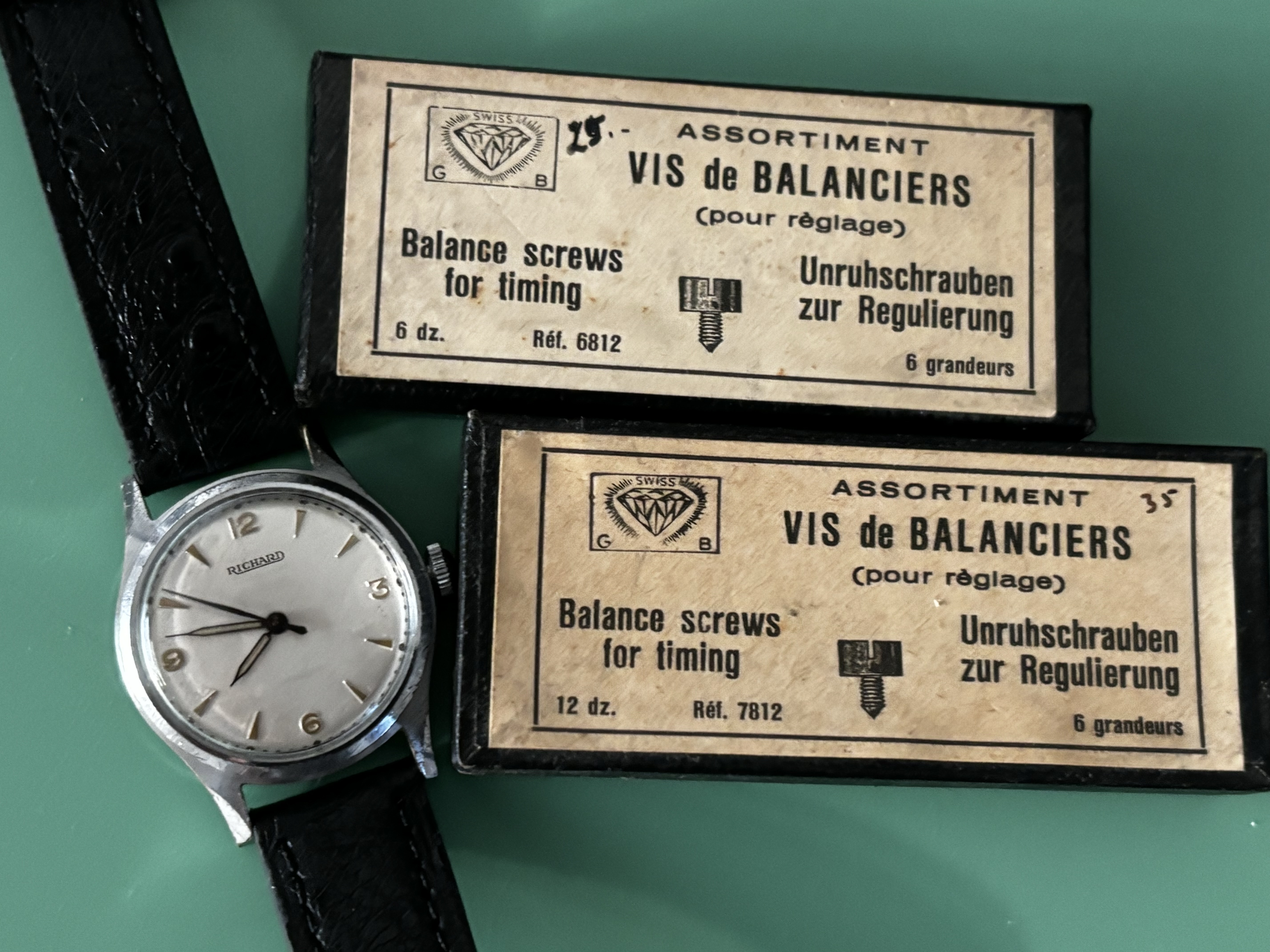

Afstelling spiraal op speciale manier?
Check! Dit een zogenaamde “free sprung” balans, de veer zit dus alleen vast aan de spiraalrol (virole) en het klosje (piton). Afstellen gebeurt door timingschroeven zoals laatst ook getoond in een topic van @Vintagewatchstuff. Zal het hier verder niet vervuilen, maar zodra hij klaar is zal ik het bij de levend gemaakte horloges zetten ![]()
Flyback double split full calendar?
Oei, dat heb ik gelezen, ja. Waarom makkelijk doen als het moeilijk kan😁
Is het gelukt?
Bijna ![]()
@basvg, service is gedaan, de afstelling moet nog gebeuren, schroeven zijn naar de kak dus zullen vervangen worden…

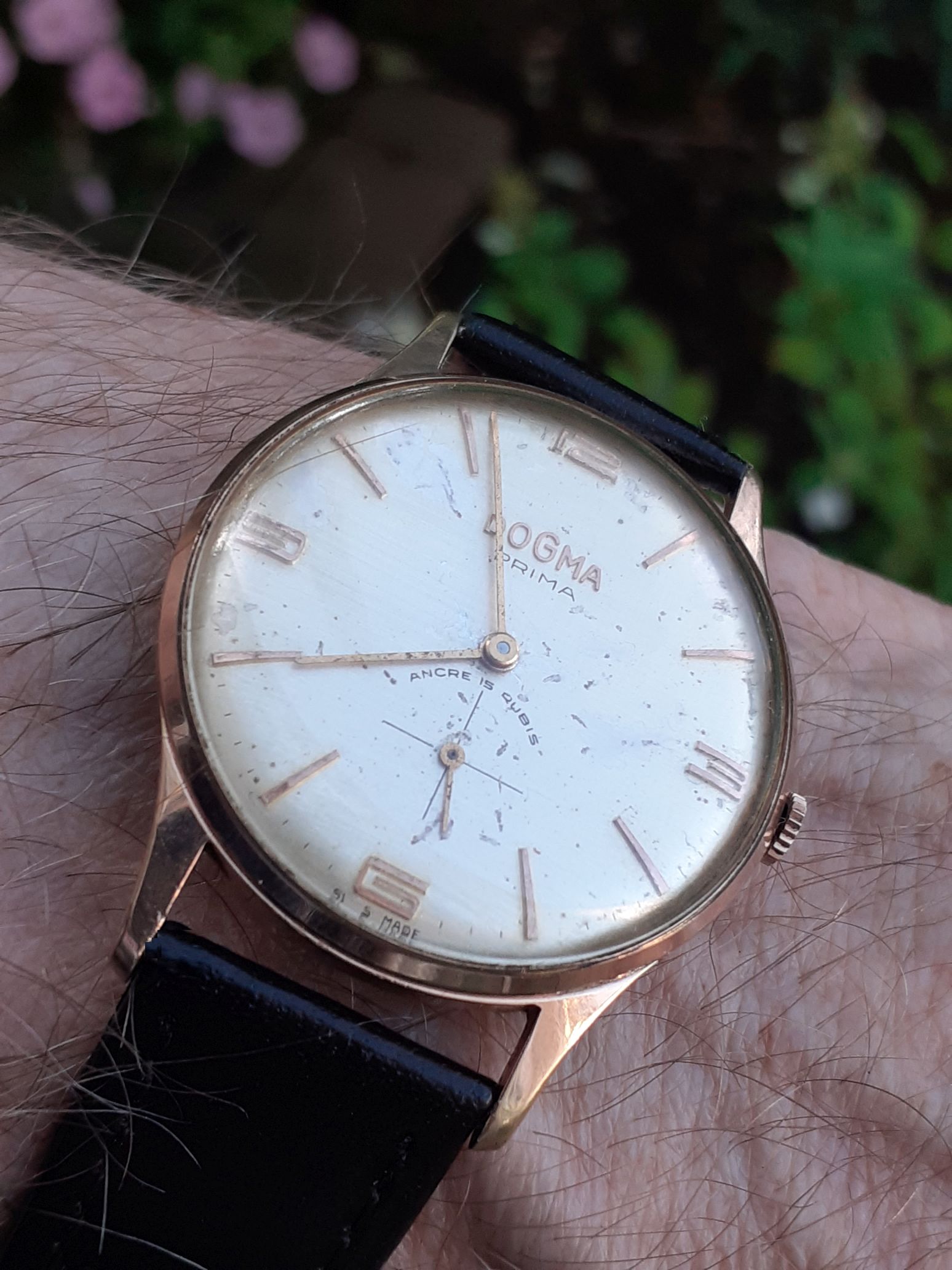

Gisteren ben ik bij @Vintagewatchstuff geweest en heb ik daar deze Basis Sport meegekregen. Dit horloge heb ik gisterenavond nog gedemonteerd, schoongemaakt, voorzien van een andere opwindveer want die was gebroken, weer gemonteerd en gesmeerd. Ik heb de wijzerplaat schoon gekregen want die had wat vlekken en ik heb de kast wat gepoetst.
Het horloge loopt weer en houdt goed de tijd. Het uurwerk dat er in zit is een BFG 670. Dit is een zgn schijnchronograaf. Met de bovenste knop links op de kast stopt het uurwerk en met de onderste knop gaat ie weer lopen. Er wordt gewoon via een hevel een pennetje tegen de balans geduwd wasrdoor die stopt. Dus anders dan bij een echte chronograaf blijft hier het uurwerk niet doorlopen. Het horloge is uit begin jaren 50.
