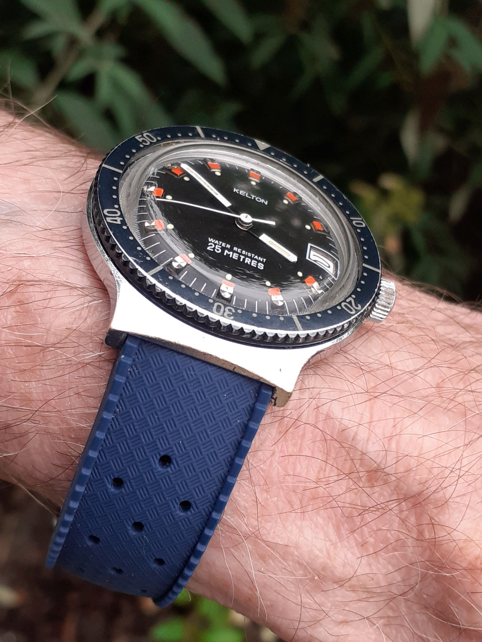

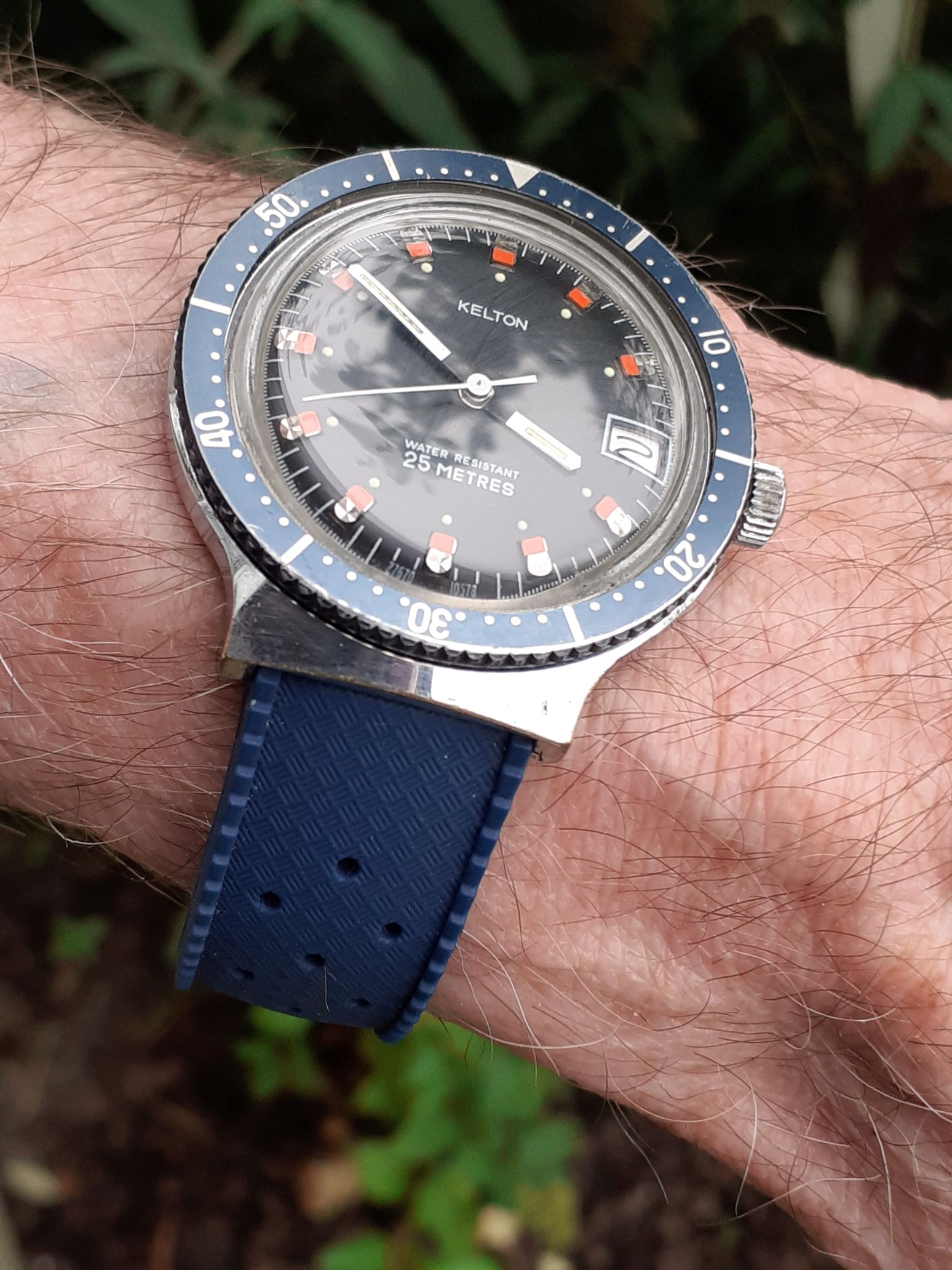

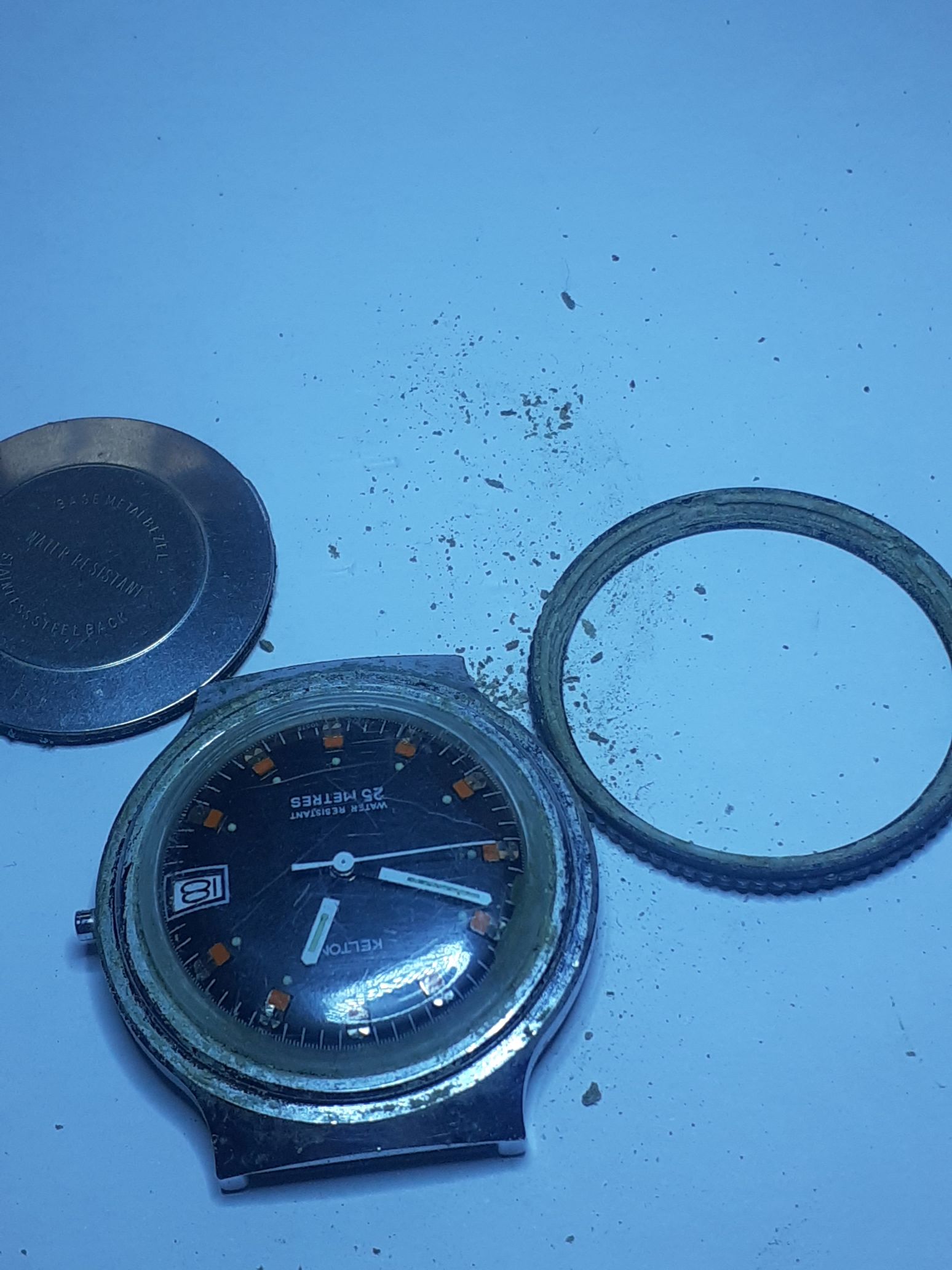

Vandaag deze Kelton opgeknapt, het komt uit een lot van zes, en speciaal voor dit horloge geboden.
Er zit een penanker blokje in dat goed werkt. Uit welk jaar het komt is mij onbekend.
Hij is uit 1978. Dat staat op de wijzerplaat. Er zit een kaliber M105 in.
Staat rechts van de 6.
Het model is 27670
Ik had het nog niet gezien, bedankt Scudo.
Het was met toch vuil joh, ik heb het blok er niet uitgehaald, zie niet hoe dat moet.
Ik heb het schoongemaakt en het glaasje gepolijst en was er al mee klaar.
Een rubberen bandje eraan gedaan en wat foto’s gemaakt.
Zoals @Scudo al aangaf kan je dat gewoon op de wijzerplaat zien, net als bij een Timex.

Om glaasjes te polijsten gebruikte ik altijd de schuurblokjes van Ali, maar ik gebruik de laatste tijd schuurpapier, eerst 1000,dan 2000 en 3000, even over de polijstborstels en het ziet er weer uit als nieuw.
