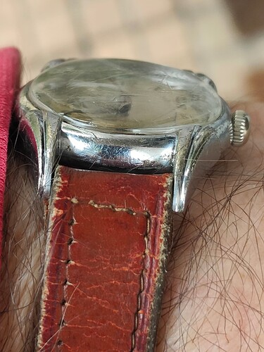

Vandaag een jaren 80 Raketa,
En de stress van, wat draag ik morgen ![]()
Goedemorgen,

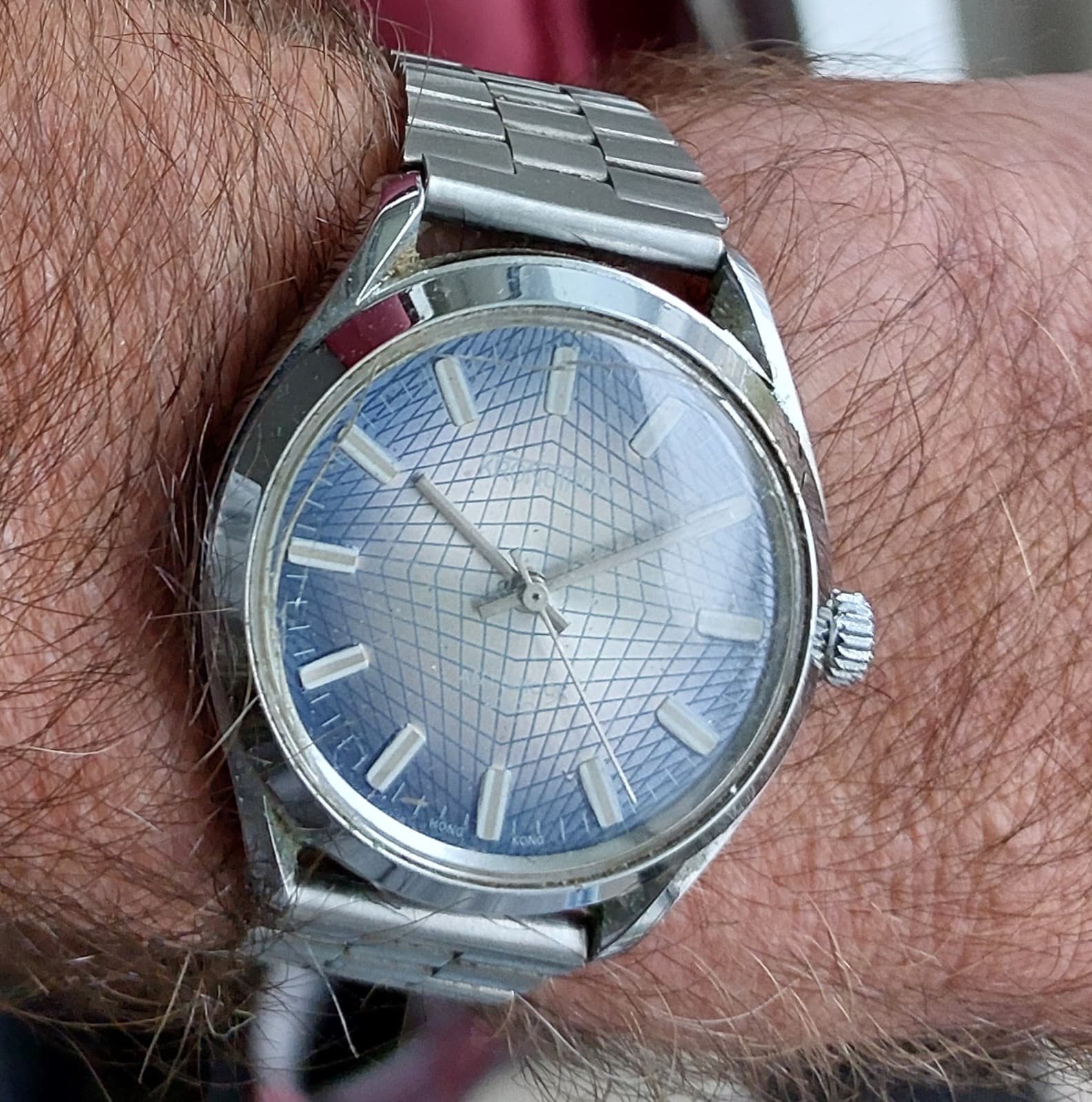

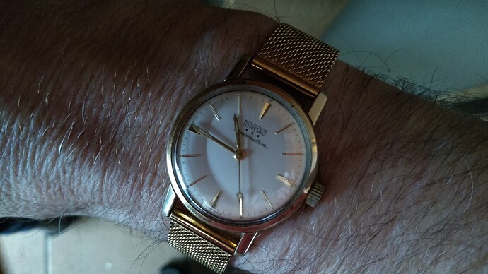

Deze Kronotron uit Hong Kong vandaag met een mooie aparte wijzerplaat:
Prettig weekend.

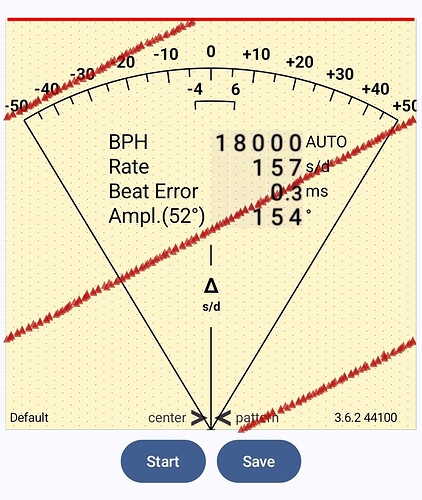

Echter…
Toen ik vanochtend het horloge pakte zag ik dat het tien minuten voor liep waar het eerst netje rond de wee seconden per dag voor of achter liep. Na de watch accuracy meter app gebruikt te hebben bleek het uurwerk enigzins op hol met +157 seconden per dag…
Heeft iemand enig idee wat dit kan zijn?
Wijzerplaat is gaaf inderdaad, net als de naam chronotron
Gemagnetiseerd?
Magnetisme
Dat zou heel goed kunnen. Ik kwam laatst een keer thuis vanuit kantoor Utrecht. In de morgen nog niets aan de hand, maar in de middag vanuit het niets liep mijn horloge op twee uur tijd 10/15 minuten voor. Tijd correct gezet en bij thuiskomst exact hetzelfde. Direct op de timegrapher en liep als een dolle. Ik heb hem toen gedemagnetiseerd en het probleem was verholpen. Ik denk dat ik ergens in de pauze (als we buiten een blokje om lopen) toch ergens ben geweest waar het horloge last van heeft gehad. Zeg het maar.
Dank voor de antwoorden. Even ome Ali een bezoekje brengen.

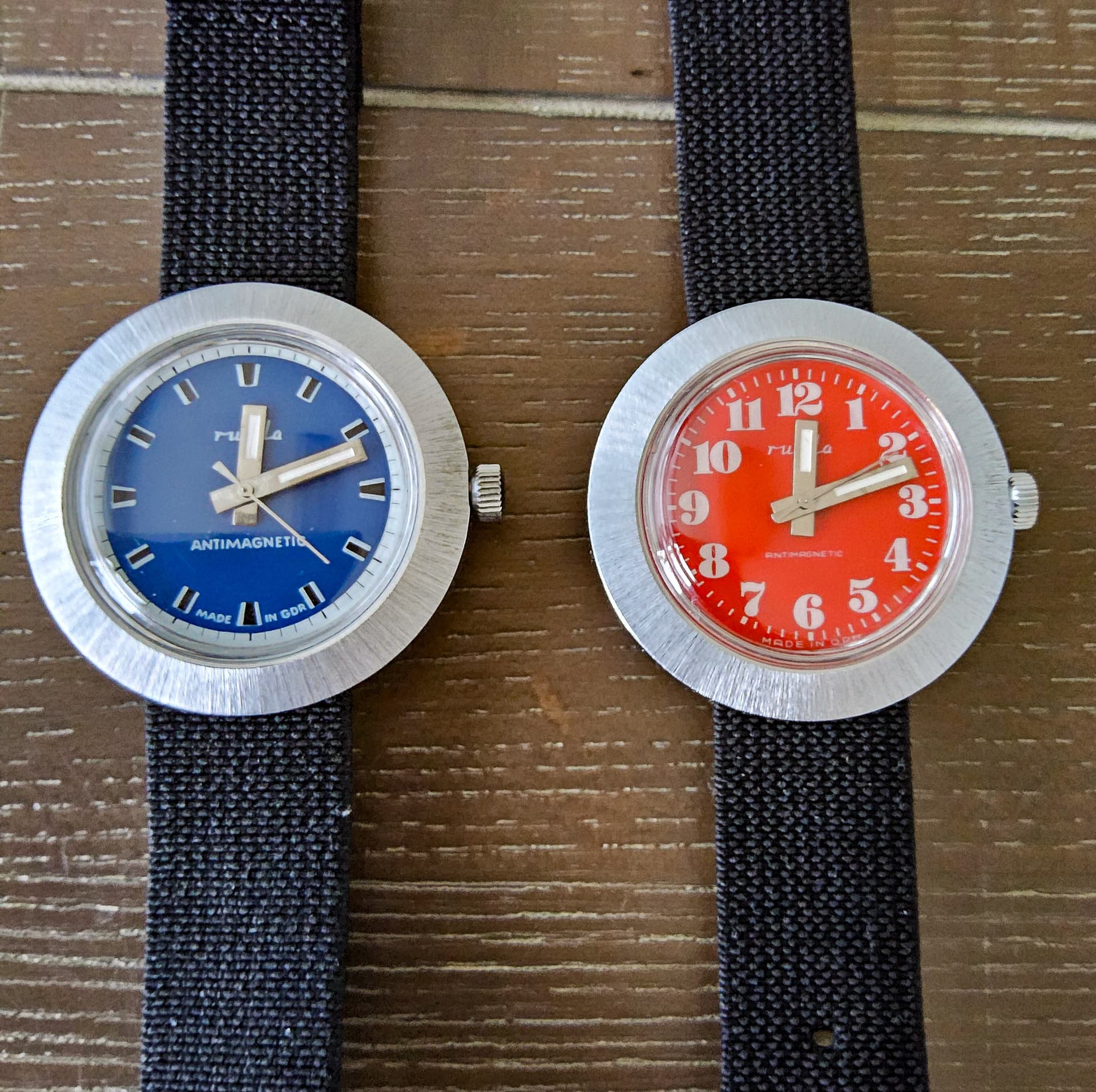

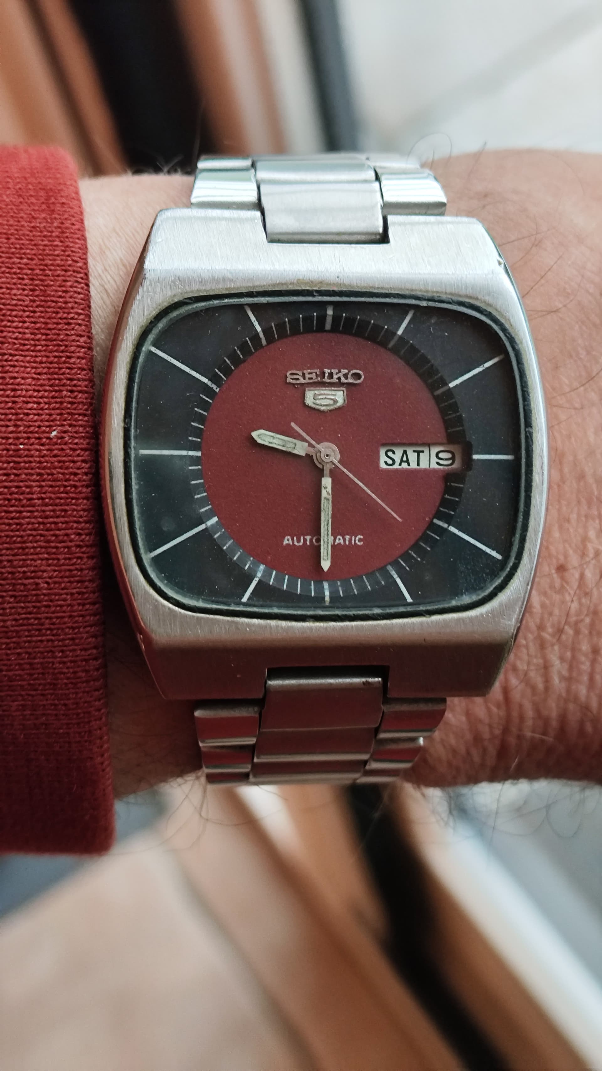

Ik had een aantal dezelfde blauwe new old stock Ruhla’s. Ooit gekocht als niet lopend in een lot en dat kwam door ingedikte olie, dus een schoonmaakbeurt was nodig en toen liepen ze weer goed.
Nu zag ik afgelopen week een new old stock rode wijzerplaat te koop waarvan ik het vermoeden had dat die wel in zo’n ufo model zou passen.
Vanmorgen werd ie thuis bezorgd en hij blijkt inderdaad te passen, dus heb ik hem even gewisseld.
De rode zit nu om de pols. Hij is in werkelijkheid veel donkerder rood dan hier op de foto. Meer Maroon rood.
