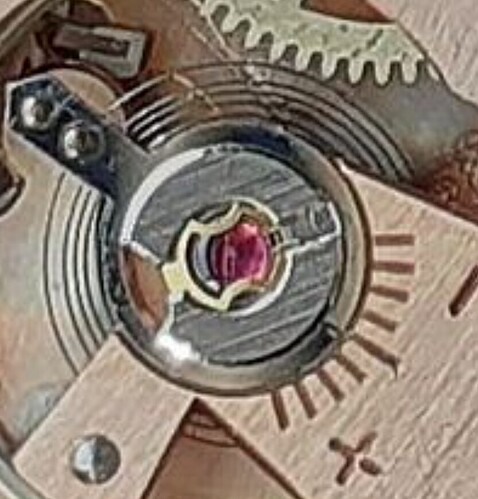

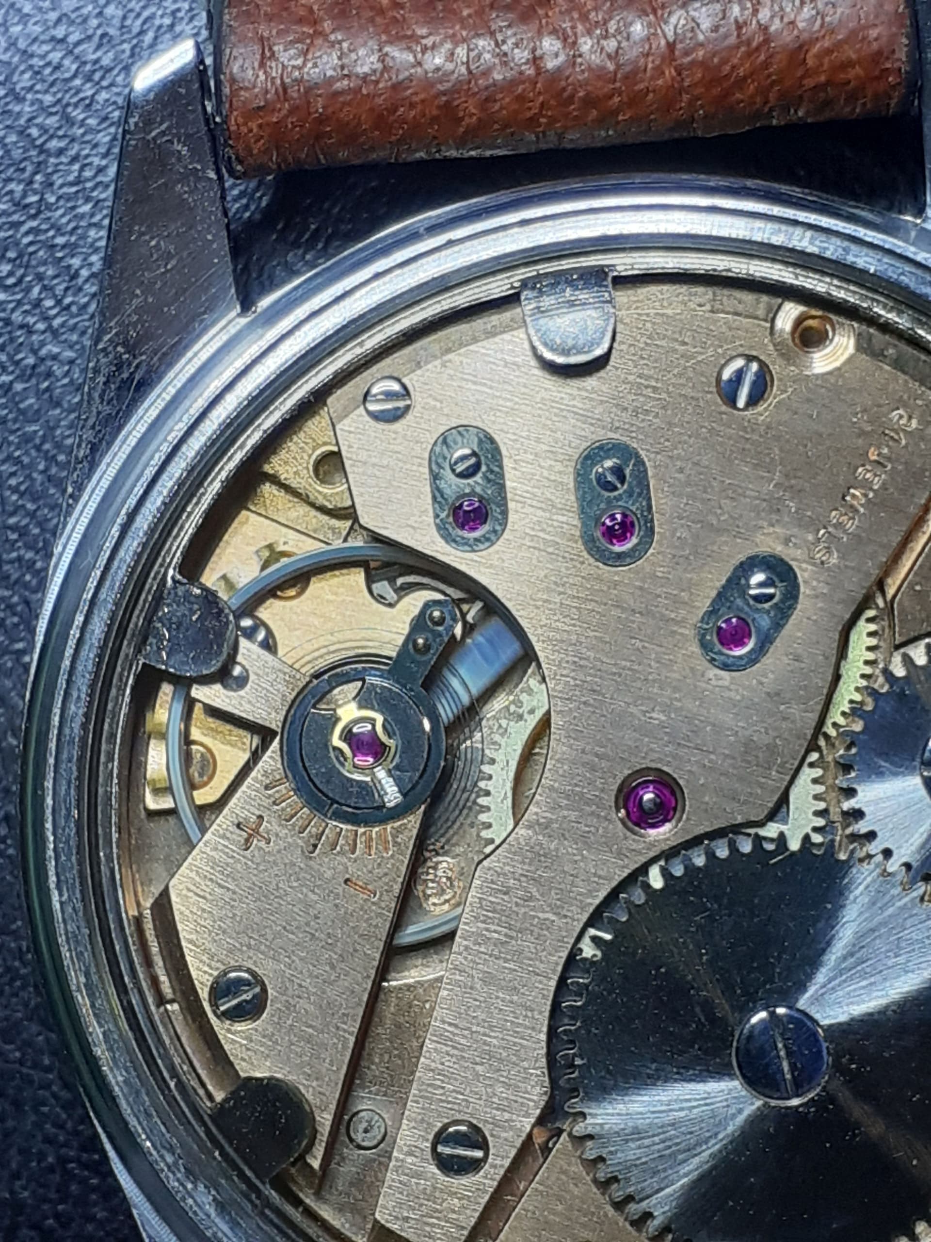

Maar is het deksteentje wel in orde? Het vertekent snel op een foto, maar het lijkt niet helemaal lekker te zijn.

Dit is gewoon patina. Ik heb wel eens gelezen dat dit wel vaker met vintage blauwe wijzerplaten gebeurt. Puur op deze theorie gebaseerd denk ik dat hij ooit blauw was.

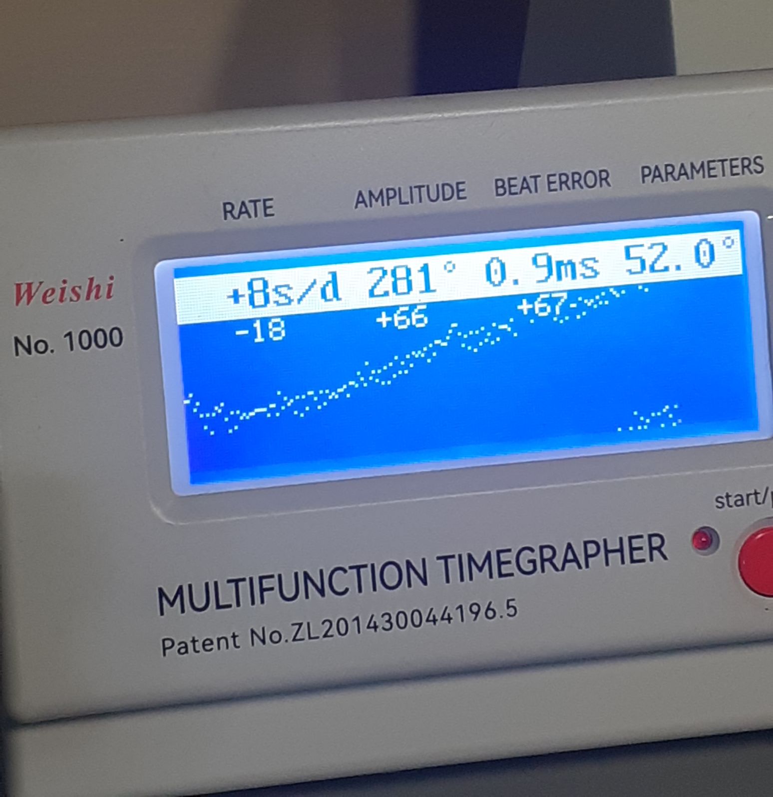

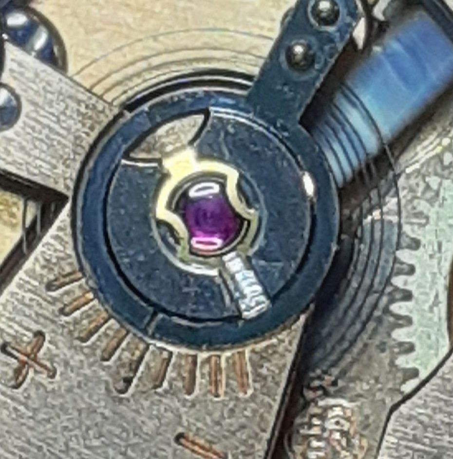

Ik heb een paar foto’s gemaakt, Harry, laat je oog er nog een keertje overheen schijnen aub, volgens mij zit het wel snor, ik zie dat het nog steeds loopt, hoewel de energie bijna op is. Ik heb nog een drie slagen opgedraaid en dan valt het weer terug, dus geprobeerd net tegen die grens aan te komen en heb het even op de timegrapher gelegd.

O, dat ziet er goed uit. Niks mis met dat deksteentje. Was dus een vertekend beeld.op de andere foto.
Op zich zijn de waarden op de timegrapher niet heel slecht, maar het loopt wel heel onregelmatig. Een service zal het horloge goed doen
Ja, dat gaat ook gebeuren, er moet ook een nieuwe veer in, die heb ik wel liggen, denk ik.
Gelukkig dat er verder niks aan de hand is, ik denk als het even tot rust zou kunnen komen dat de data er beter uit zou zien, maar ik heb het erop gelegd en een foto gemaakt. Ik vind het best wel een hoge amplitude met zo weinig energie, de lift angle zal toch wel goed staan?, 52
Dank je Don.
52 is goed inderdaad
Ik vraag me af of de veer echt gebroken is. Lijkt niet het geval met zo’n amplitude.
Misschien niet gebroken, maar ik kan blijven draaien er komt geen eind aan, en hoor en voel dat de veer terugspringt. Ik ben nu ook benieuwd hoe het er uit ziet.
