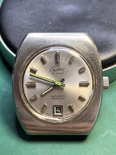

Voor

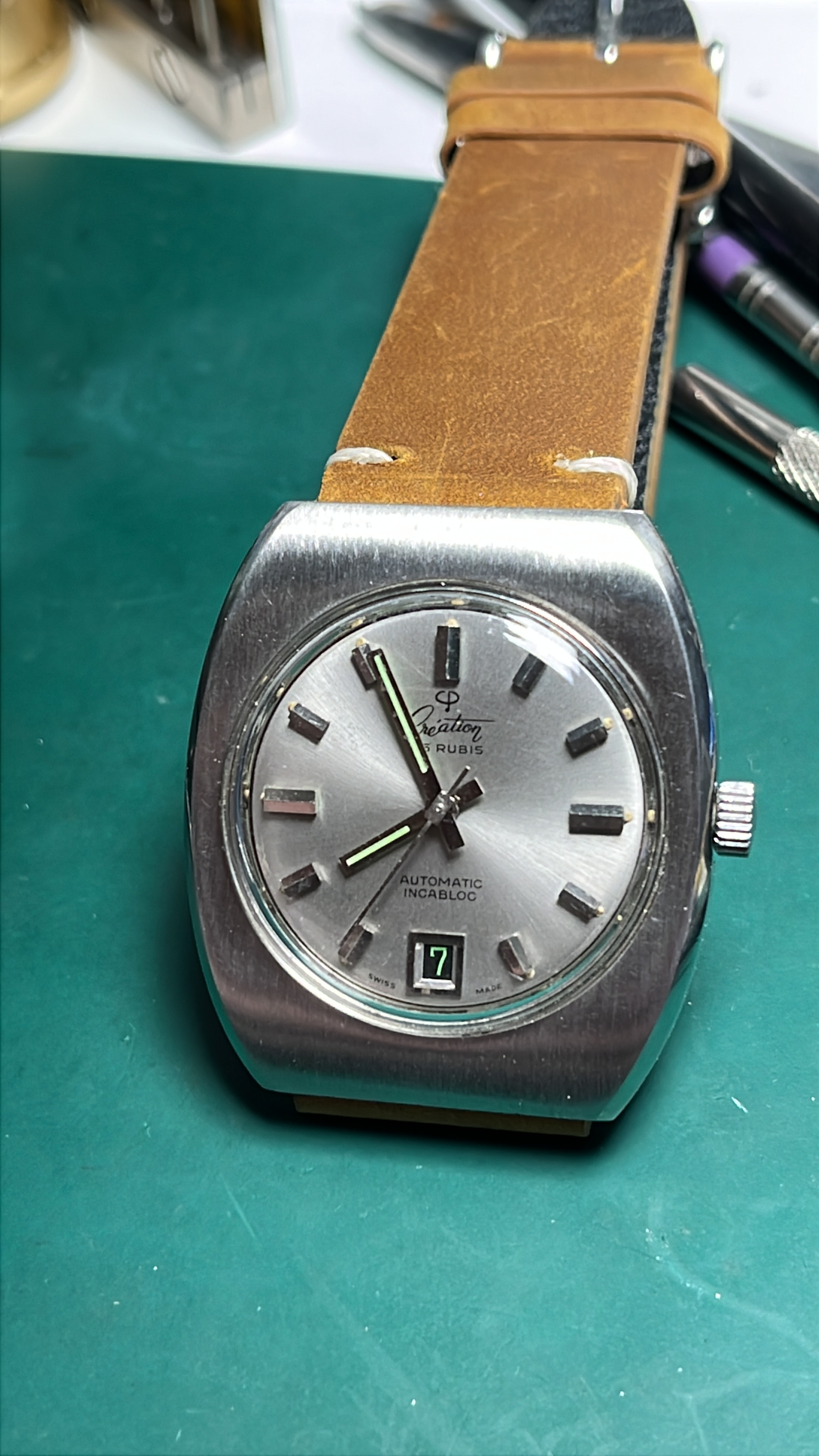

Na
Leuk ETA 2782 uurwerk erin. Kan weer een tijd mee.
Zo, dat is mooi geworden Bram, welk spul gebruik je daarvoor? Mooi hoor, dat borstel effect, Ik heb op YouTube gezien dat er verschillende technieken zijn om dat aan te brengen, ik heb het iemand zien doen met de hand en schuurpapier, bij Bergeon heb je, het lijkt op grove haren bij elkaar gehouden door tape en de grove haren zijn van messing dacht ik, ook wordt het gedaan met een schuursponsje, of Scotch-Brite. Ik heb ergens gelezen dat geborsteld staal wel snel vuil wordt en als je het met siliconen spray overheen spuit dat je er geen last meer van hebt en het mooi blijft.
Verschilt per kast. Eerst de ergste krassen weg dan korrel 320 schuurlinnen op een zachtopperak, maar hield wat glanzende plekken. Heb een scotsbrite wieltje op dremel en daar nog een keer er mee overheen.

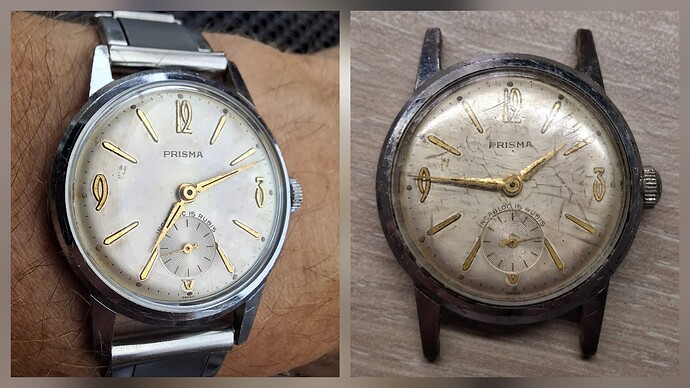

Klein 30mm Prisma horloge met een FHF 70 uurwerk.
Liep nog best goed ondanks dat er best een beetje zand in zat.
Mooi geworden Dirk, kast is mooi opgeknapt, de scherpe lijnen zijn nog aanwezig en mooie plaat.
