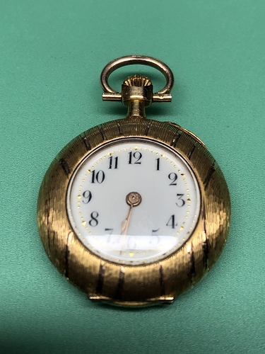

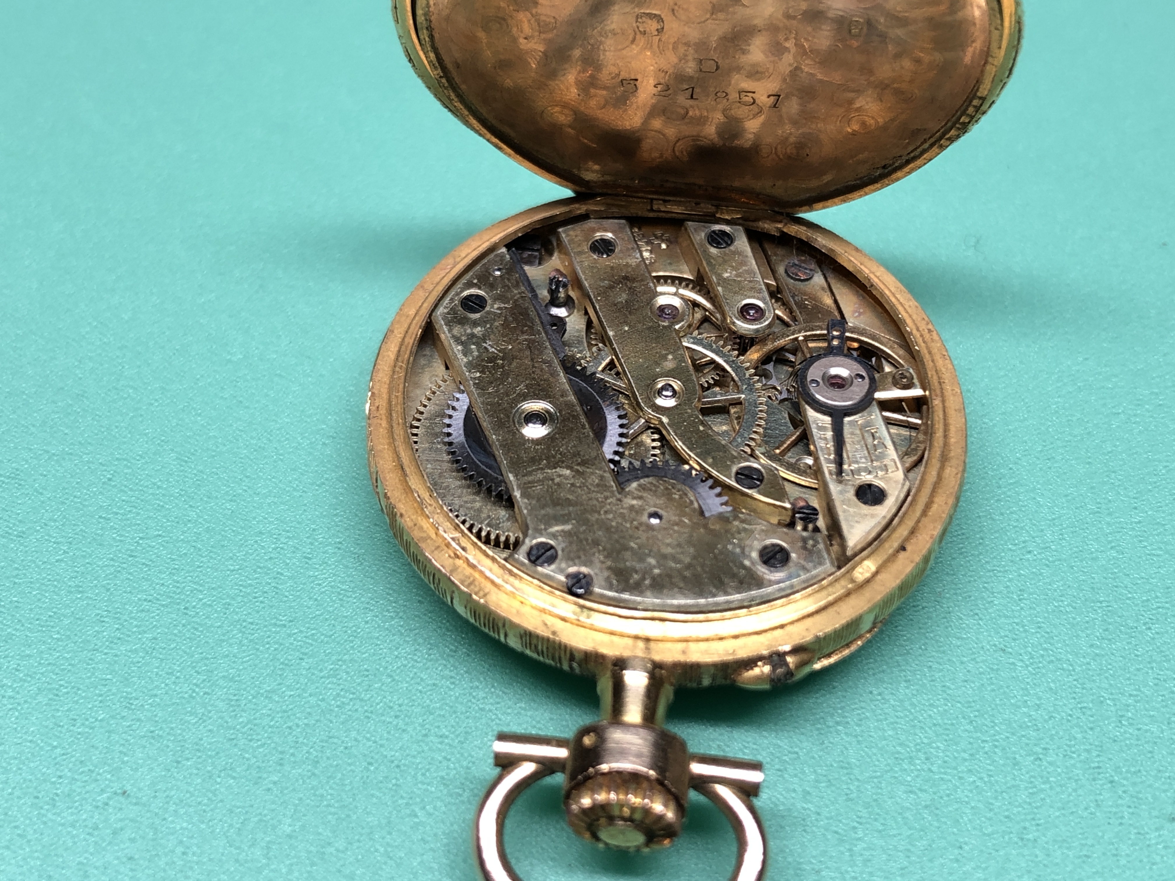

Van mijn beste vriend zijn moeder… Klein zakhorloge, helaas is de balansveer stuk, had het anders voor hem weer aan de praat willen krijgen want is mijn beste vriend die ook veel voor mij doet.
@wbcoupe iets waar jij meer over weet Wilko?
Geen verstand van het uurwerk.
Maar ik vind die kast met het emaille wel mooi!

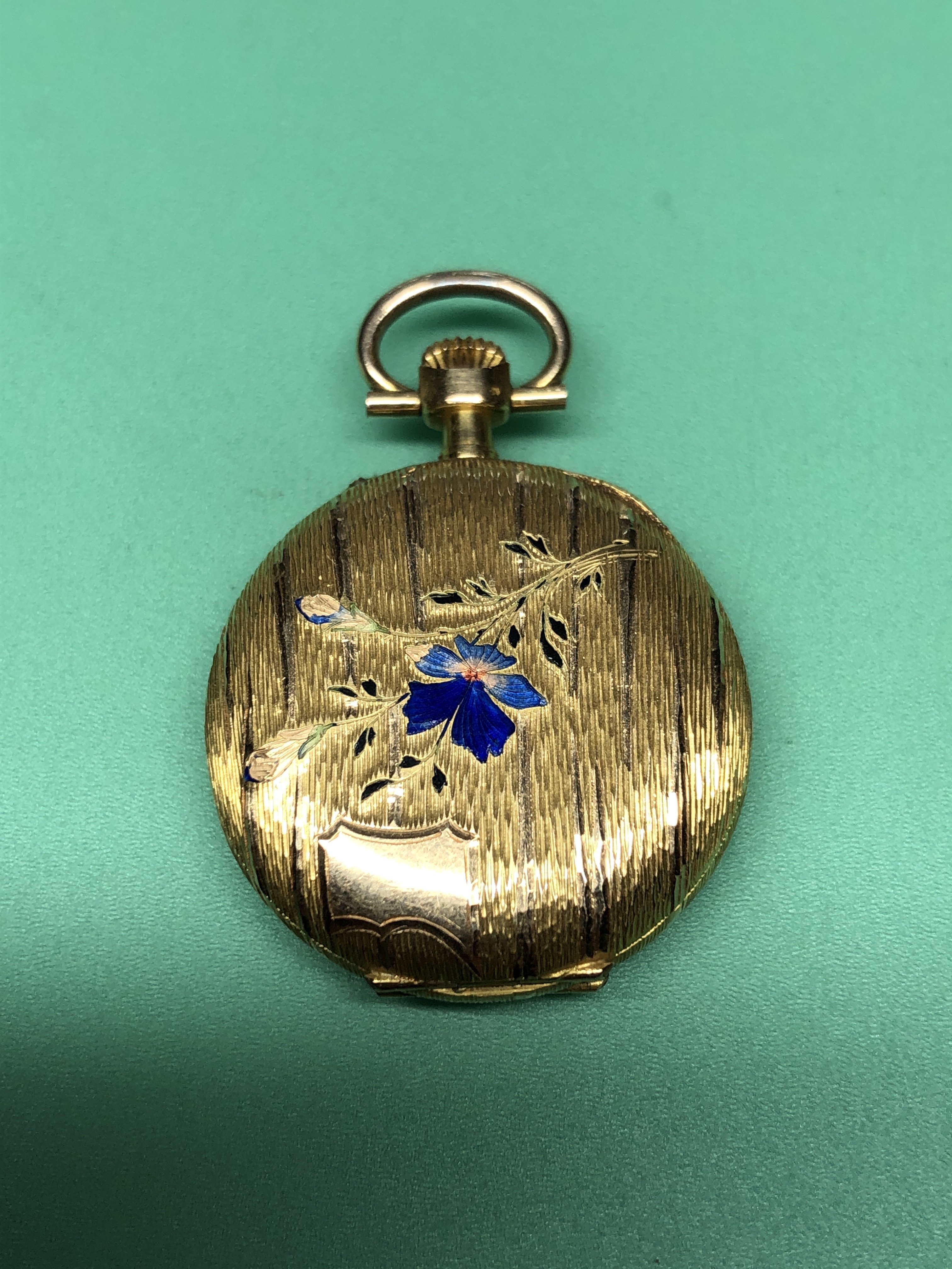

Fraaie kast met gekleurd emaille inderdaad. Binnenwerk is helaas een cilindergang uurwerkje (maar dat had je zelf vast ook al gezien
) Heb ik nog nooit bij de hand gehad. Een klusje voor @brunod of @vinwat misschien?
Zou het wat waarde hebben als het weer werkt?
Kast is in nieuwstaat als je het mij vraagt. Ook wijzerplaat is nog super.
Leeftijd?
Ik heb hier ook niet veel verstand van laat ik dat voorop stellen en vaak zijn zakhorloges niet veel waard. Ik denk dat je van deze ook niet rijk gaat worden maar 18k goud, movado wat toch wel een merk is die lang mee gaat zijn wat plusjes. Ik zou zeker niet uitgaan van meer dan € 300,00 gezien de staat van het uurwerk.

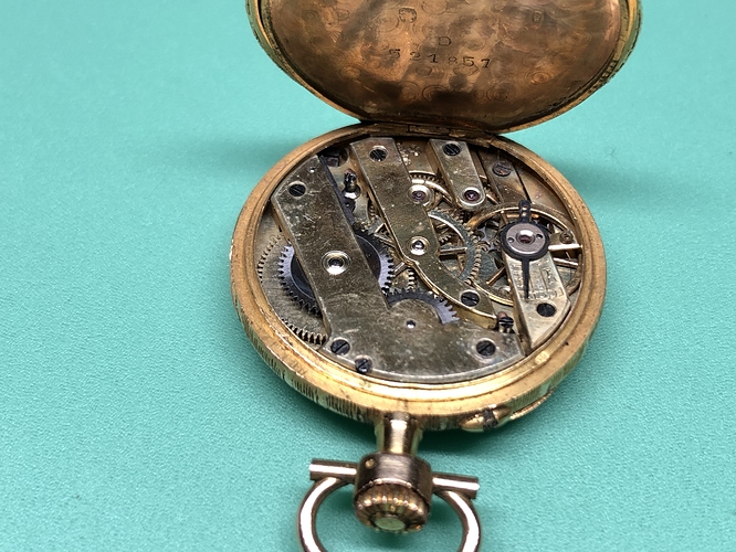

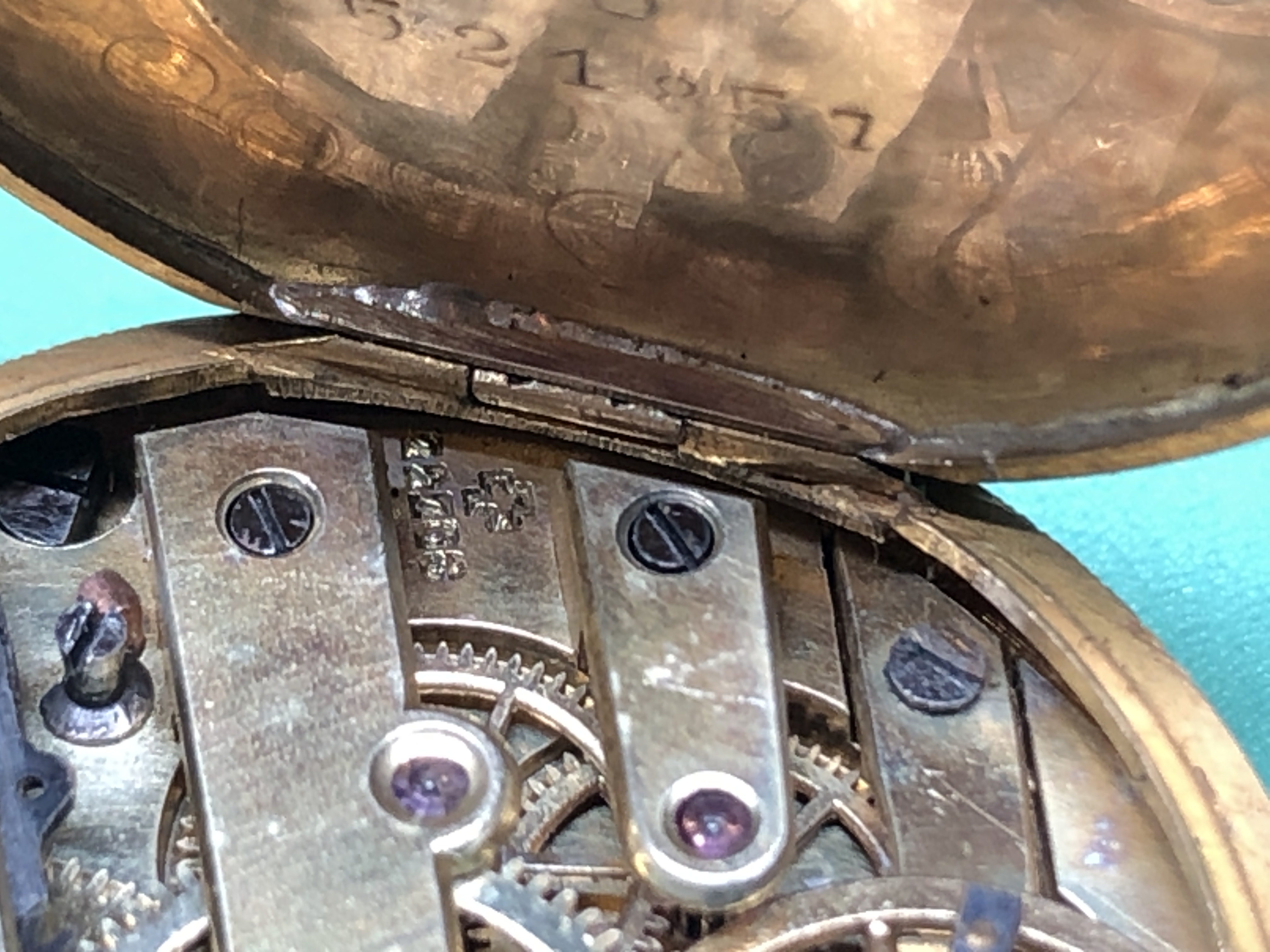

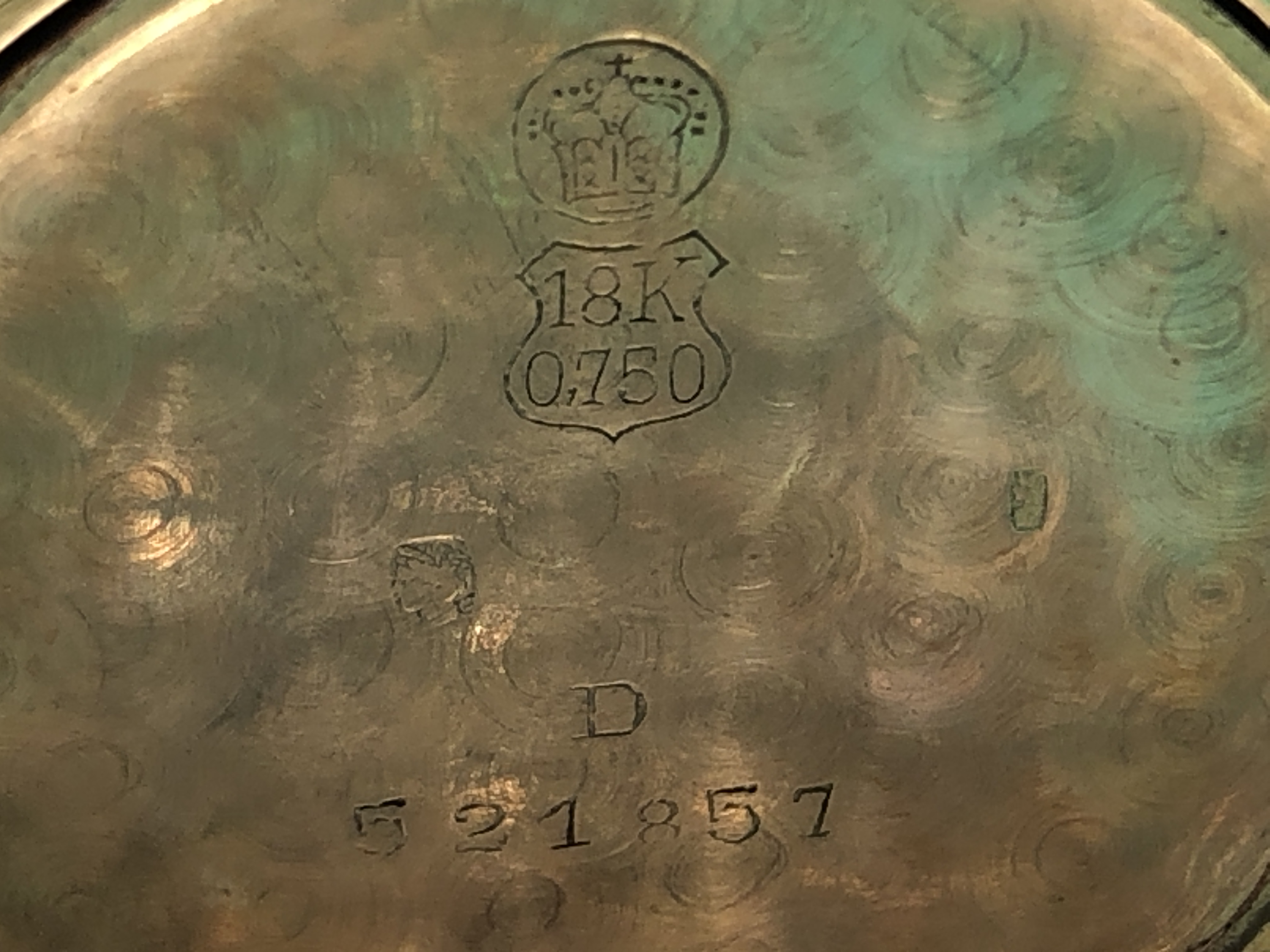

Kan je geen caliber aanduiding vinden op het uurwerk? Zodat je misschien gericht op zoek kan naar een passende balansveer?
Of een vervangend en passend uurwerk zien te vinden. Kwestie van geduld en goed zoeken, maar niet onmogelijk.
Dacht het op eens van de foto’s te hebben staan, maar inderdaad moeilijk leesbaar…
Een foto met zoom op de gebroken spiral veer misschien ?
Zit er ook tussen, maar ik merk op dat deze niet heel duidelijk is…
Zal morgen een nieuwe maken.
Anders kan je zeggen waar precies de spiraal gebroken is
Dat is geen kalibernummer maar een Zwitsers patentnummer. Helpt wel wat met zoeken, maar een uurwerk met hetzelfde patentnummer hoeft zeker niet identiek te zijn.
Waarom vervang je de spiraal niet??? 18k kastje, flinke leeftijd, nette esthetische staat, toch nog de moeite vind ik.
Hoe tel ik een spiraal af? :
Je neemt een quartzuurwerk of een mechanisch uurwerk dat zeer zuiver is. Je neemt dan een nieuwe spiraal. Je gaat die spiraal aftellen door ze voorlopig op de balansas te plaatsen (ik hou ze op zijn plek met een piepklein beetje rodico). Dan neem je met een pincet het geheel balans - af te tellen spiraal via de spiraal beet. Dan breng je dat geheel boven het glas van het zuiver lopende uurwerk, dusdanig dat de onderste balanstap het glas net niet raakt. Dan breng je de balans in beweging en dan zie je dat het geheel balans-af te tellen spiraal op en neer gaat bewegen en hoor je bijgevolg tikken elke keer de onderste tap het glas raakt. Dan is het zak om de tikken tegen het glas te tellen gedurende minimaal 20 sec. Het aantal tikken dat je dan hebt per 20 seconden zet je om in “hoeveel tikken zouden dit zijn per 60 minuten” Je moet dan wel weten op welke frequentie de originele spiraal werkt, voor cilinders ligt dat lager dan 18000Hz - moet je eens opzoeken ik ben de frequentie van cilinders vergeten omdat ik ze praktisch nooit herstel.
Wanneer je een hoger of lager tikgetal krijgt weet je dat je hetzij de spiraal op een “langer” hetzij een “korter” punt moet beetnemen en begint het aftelproces opnieuw tot je het juiste aantal tikken verkrijgt voor de gewenste frequentie.
bij cilinders dient dit zeer precies te gebeuren want de balansband heeft geen schroeven waar je eventueel gewicht af kan halen of rondellen op kan plaatsen in het geval je “te lang” hetzij “te kort” afgeteld hebt
Als je de juiste frequentie hebt is, moet je wel nog kijken of de grootte van de spiraal op het punt dat afgeteld is ok is voor de brug en de regelsleutel. Indien de spiraal te groot zou blijken begint het proces opnieuw tot je een spiraal hebt die je correct kan aftikken naar de jusite frequentie EN op dat moment de juiste grootte heeft voor balansbrug en regelsleutel. is de spiraal te kort dan kan je het makkelijker oplossen door de buitenste winding met 2 knikken naar buiten te brengen.
En als dat allemaal achter de rug is dan is het nog zaak de oude virole alsook de oude pitonblok op de nieuwe spiraal te plaatsen. Oude virole op nieuwe spiraal zetten, ook niet simpel

Dat moet zeker gerepareerd kunnen worden.
Als echter de spiraal gebroken is en er een stukje vanaf is, dan zal de spiraal vervangen moeten worden.
Als de spiraal namelijk te kort is zal het uurwerk te snel gaan lopen en is niet meer af te stellen.
Conclusie, een nieuwe spiraal opzetten.

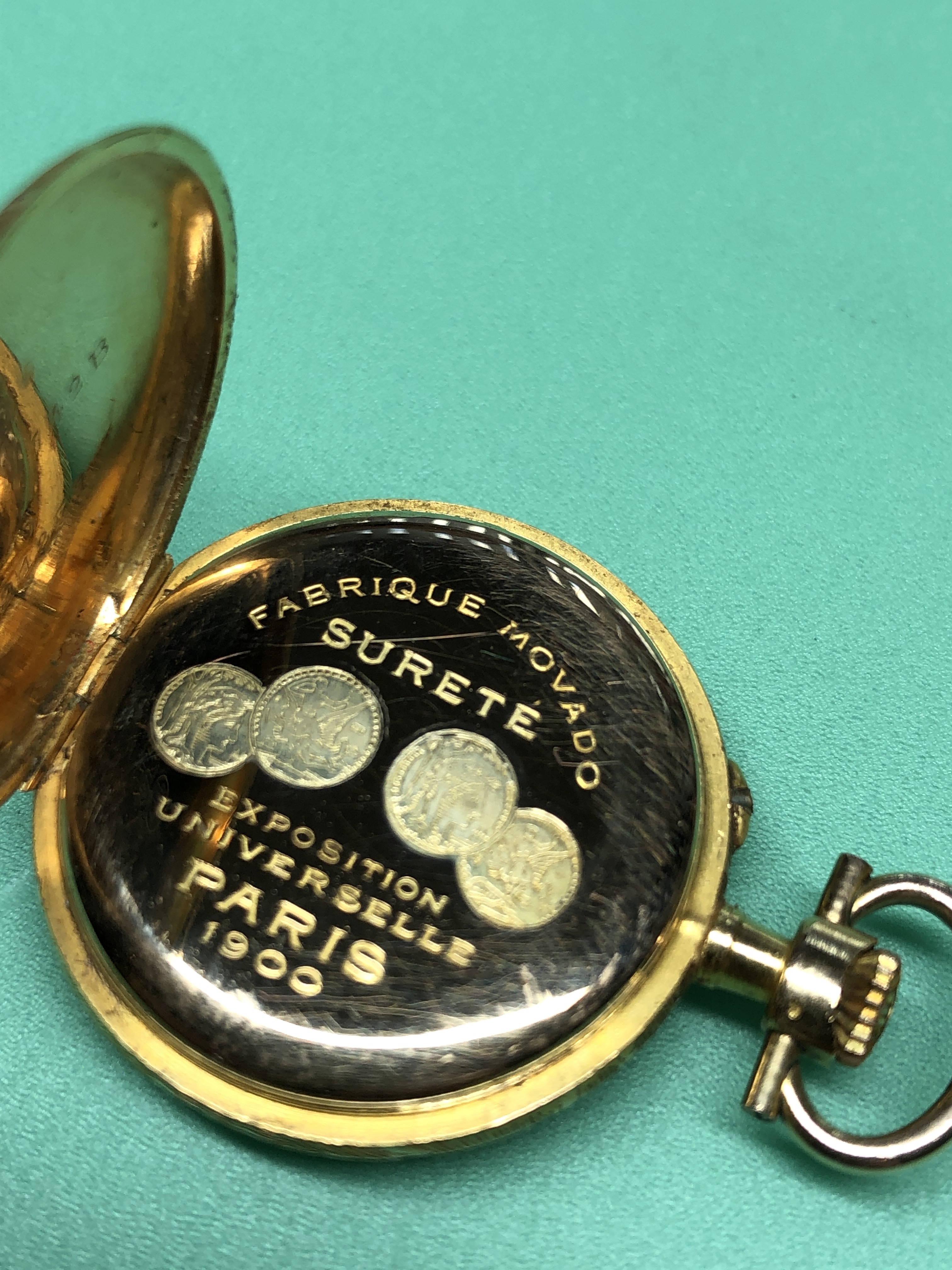

Tja een Movado is een gekende kwaliteit manufactuur in horlogeland en een zakhorloges zoals dit fraai ogende exemplaar is het ook zeker waard om in originele werkende staat terug te brengen.
