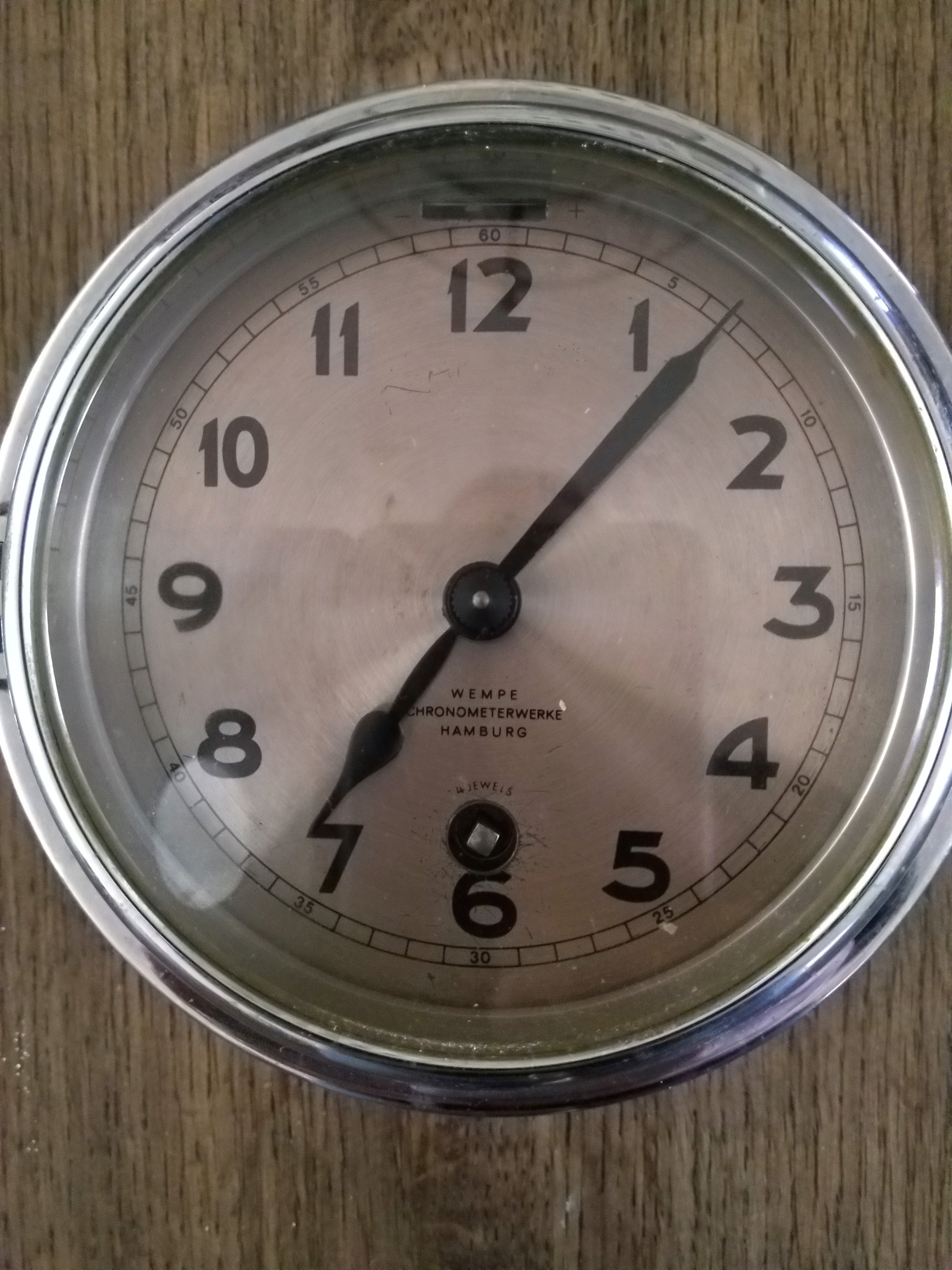

Goede dag forum leden, ik heb dit scheepsklokje ge-erft en een aantal vragen wellicht kunnen jullie mij verder helpen, hiervoor bij voorbaat dank.
Het klokje is niet op te draaien, ik denk in het verleden te strak opgedraaid, wat zou een reparatie mogen kosten? en gelijk schoonmaken, nieuwe olie enz. En hoe verhouden zich de reparatiekosten ten opzichte van de waarde?
Volgens de overlevering slaat het klokje glazen, dus geen uren, wat ik dan vreemd vind is dat er maar 1 opwind mechanisme is voor het uurwerk, slagwerk zou toch apart moeten zijn ?
Zoals gezegd het klokje loopt niet dus kan niets testen, de achterkant kan ook niet open, het uurwerk moet vanaf de voorkant benaderd worden, daarvoor moeten de wijzers en wijzerplaat eraf, en daar ga ik mij niet aan wagen.
Verder zou ik nog graag willen weten hoe oud dit klokje is?
Inmiddels bij mijn horlogemaker de overlevering klopt niet, zit helemaal geen slagwerk in
Heeft maar een opwindmechanisme voor het uurwerk!!
Overige informatie nog steeds welkom

er zouden ook 2 openingen voor de opwindsleutel te zien moeten zijn en die zie ik niet.
