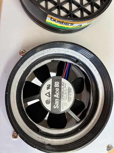

Gisteren en vandaag mezelf maar eens bezig gehouden met het voorkomen van hersencellen afbraak tijdens het werken met wasbenzine en isopropyl alcohol. Soms heb je wel eens van die kortstondige schoonmaak klusjes. Afzuiging gemaakt met aan de uitgang een actief koolfilter. Misschien kan ik wat langer aan horloges werken zonder voortijdig dement te worden.
Heel slim je bent goed bezig :+1: :+1:
