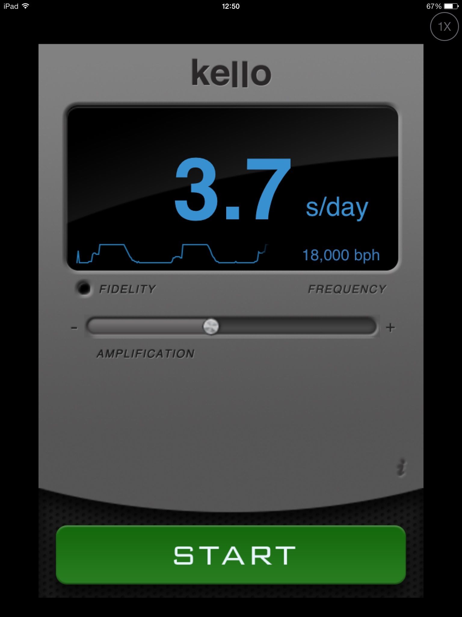

Ik gebruik de app ook. Als hij een afwijking aangeeft dan heeft het horloge geen onderhoud nodig…
Bij het plaatje hierboven zou je een nauwkeurigere meeting krijgen als je de amplification iets verlaagd zodat je mooie zaagtandjes krijgt.
