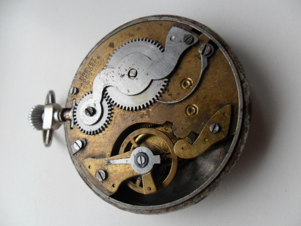

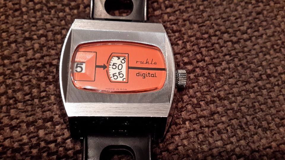

Ruhla digital met het bekende UMF 24 kaliber.
100 jaar oud!

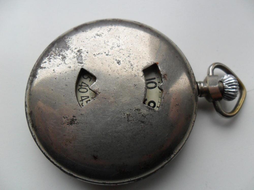

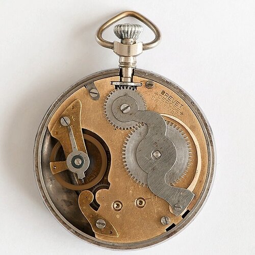

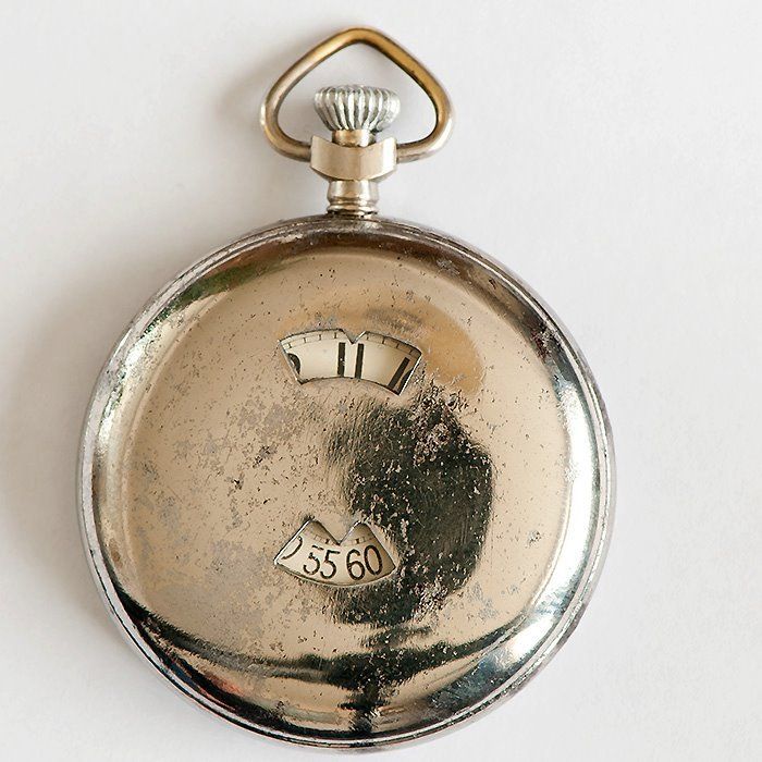

De familie Racine, juist die van Enicar, hadden ook een familielid die zich bezig hield met penanker uurwerken
Deze ook gaat ook naar de 100 jaar
Voor de opknapbeurt
dees blijft toch erg gaaf hoor!!

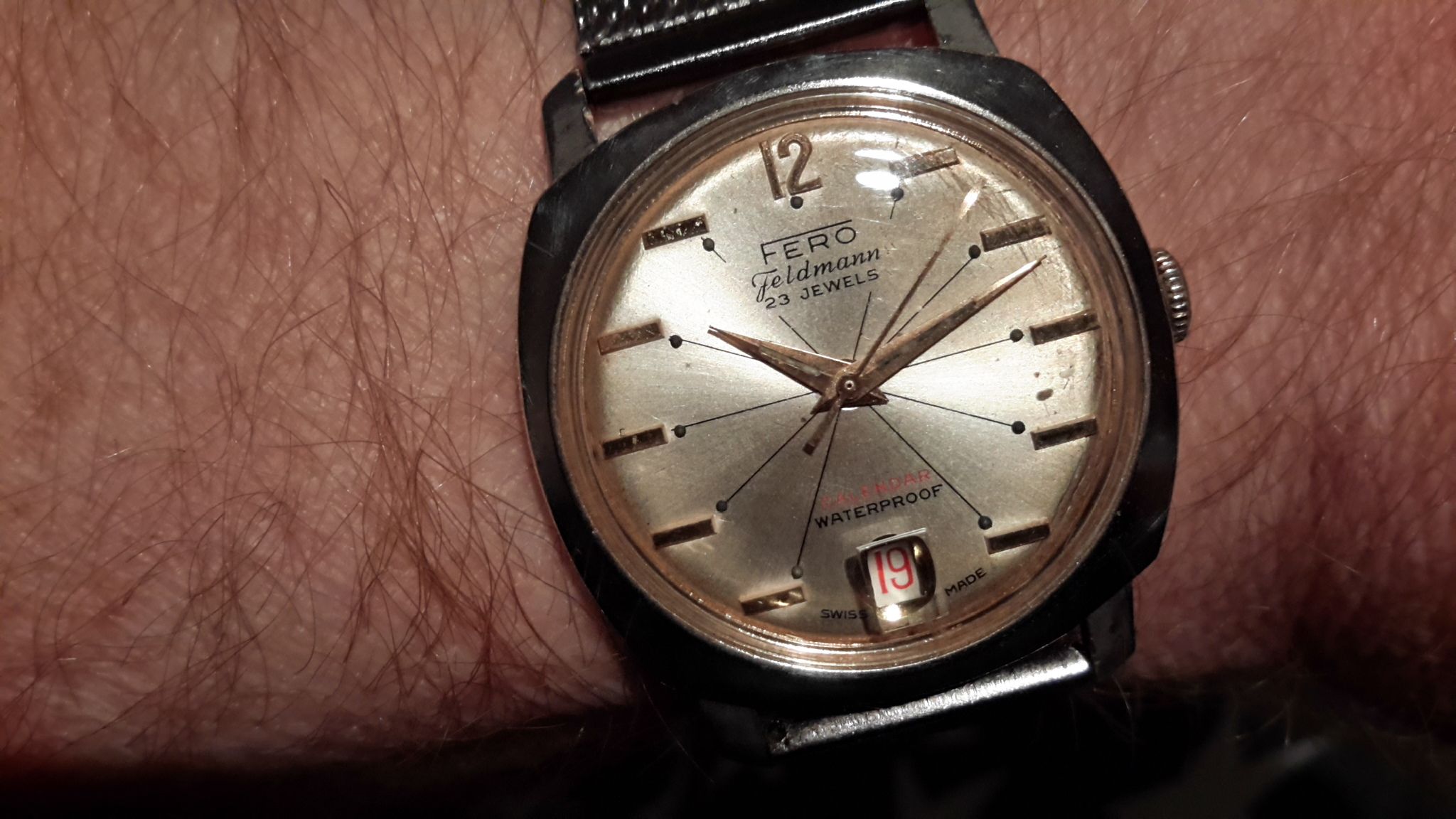

Ik heb deze.
Goed af te regelen en loopt goed op tijd
Draag hem niet
Zou hij dan meer afwijken?

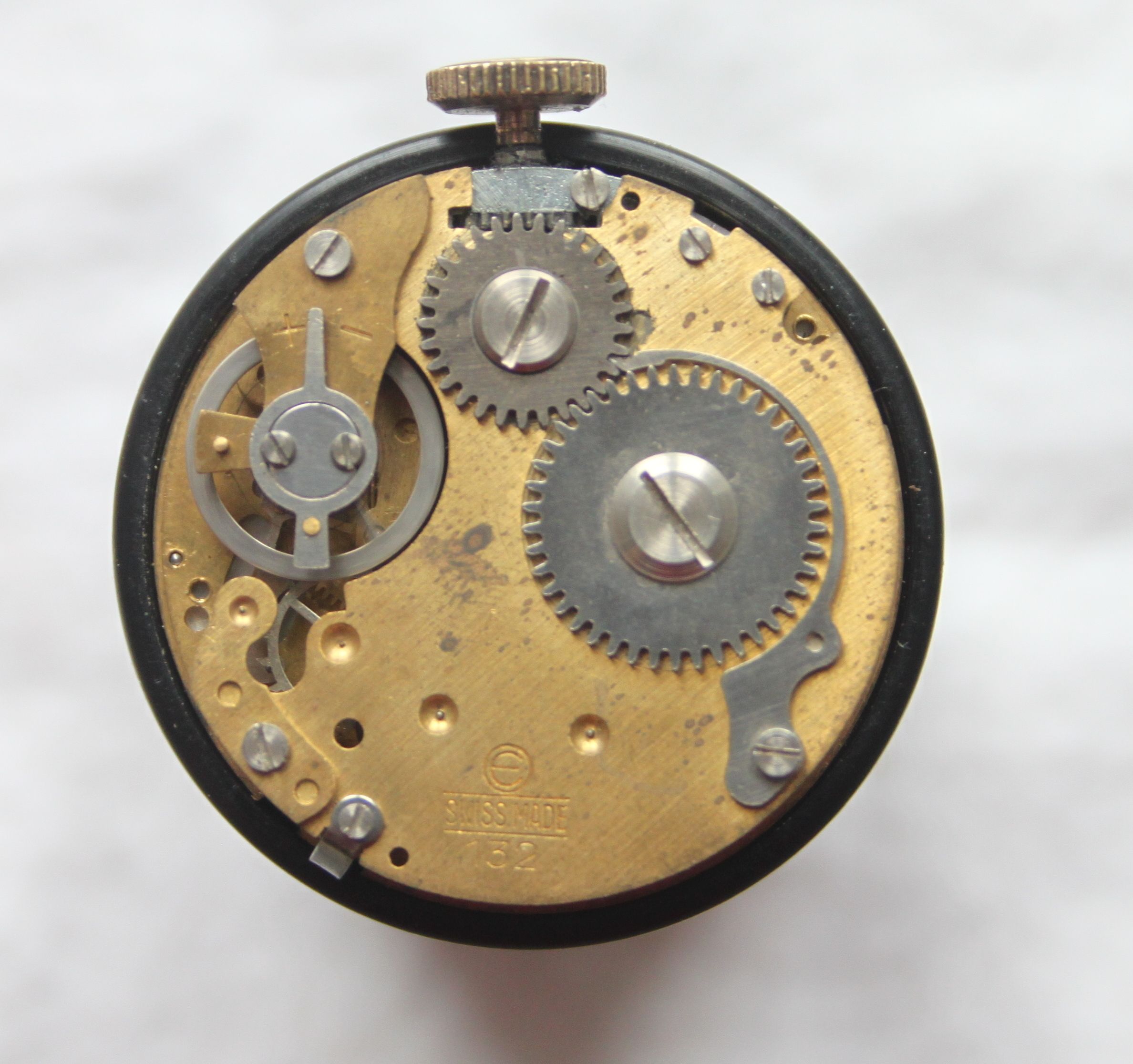

Een paar jaar geleden vond ik deze op de Rikketik beurs. Onder in een doos meuk. Twee Euro. Messing kastje en helemaal groen uitgeslagen. Gebarsten en donkergeel verkleurd plastic glaasje. Maar het liep prima, met het geluid van een 50-er jaren Hema wekker. Schoongemaakt, nieuw glaasje en een mooi vintage bandje er op. Ik draag hem niet (wil geen groene strepen op mijn pols en te klein, 32 mm. Ik wind hem af en toe wel op en geniet van het getik als ik er langs loop. Hij staat, samen met een tiental andere van die ‘poor men’s’ klokjes in een display. Er zit ook nog een geĂ«rfd exemplaar van m’n opa tussen. Soms wind ik ze allemaal op en het geratel van al die penankertjes bij elkaar is echt heel apart om te horen. Zo zie je maar dat je, als verzamelaar, ook van dit soort klokjes (gemiddelde aanschafprijs € 5,–) heel veel plezier kan hebben. Fascinerend dat die primitieve uurwerkjes na gemiddeld toch zo’n 60 jaar ouderdom het nog steeds redelijk tot goed doen.

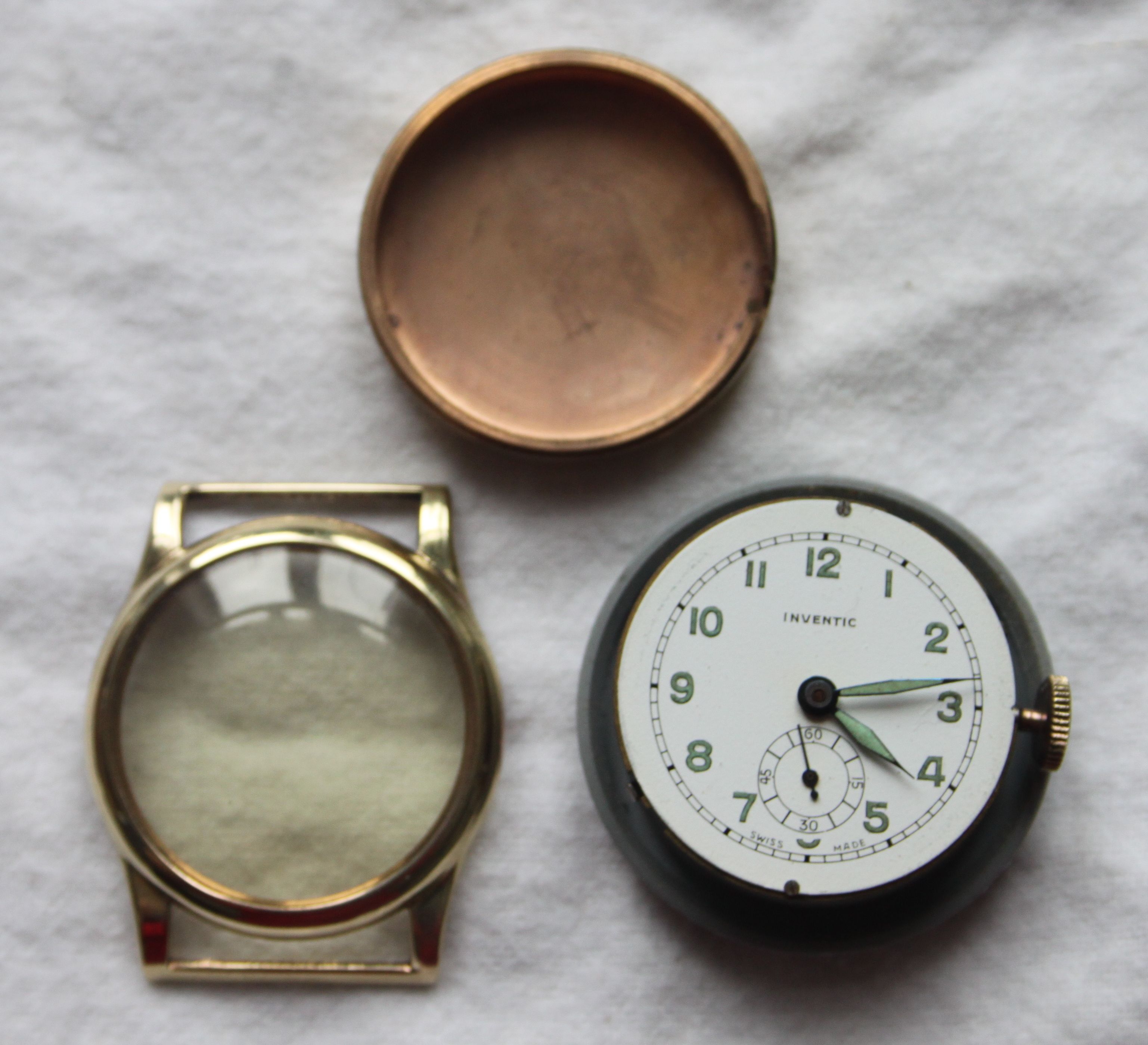

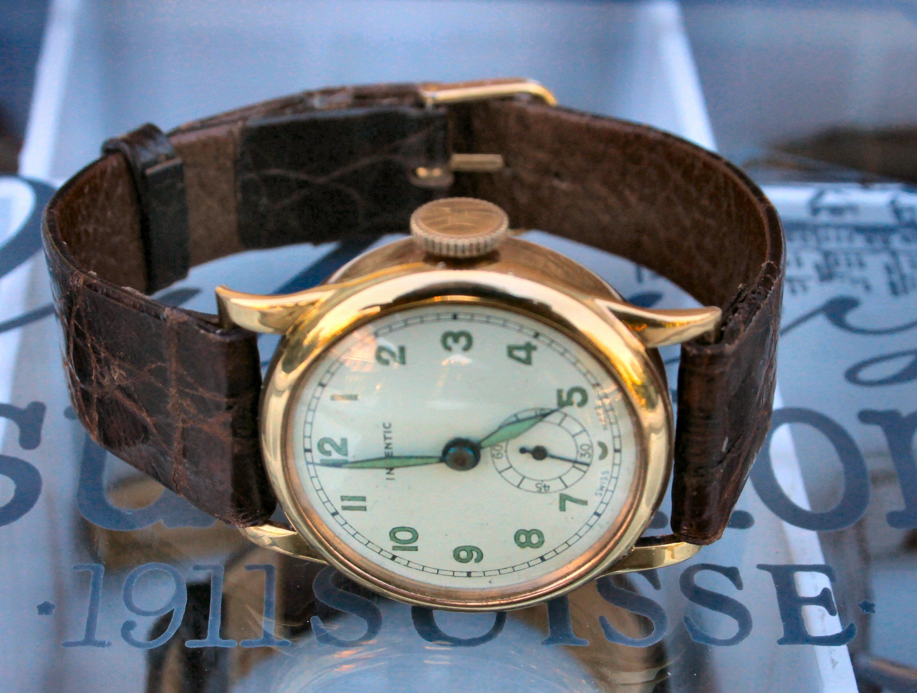

Hier de ‘Inventic’ met, naar ik meen, een Baumgartner 670 uurwerkje.

Ik vind die Inventic wel erg mooi, moet ik zeggen.

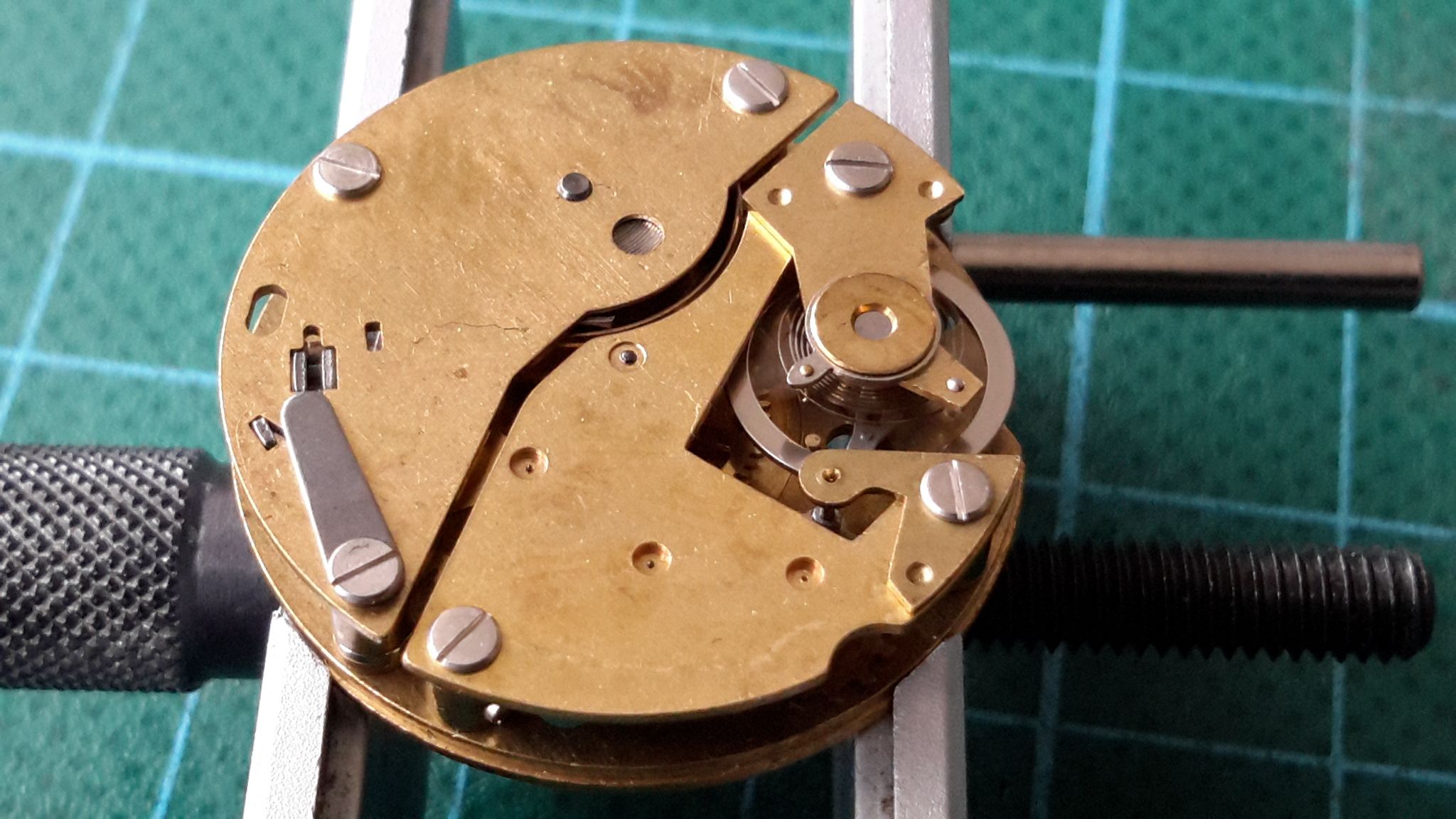

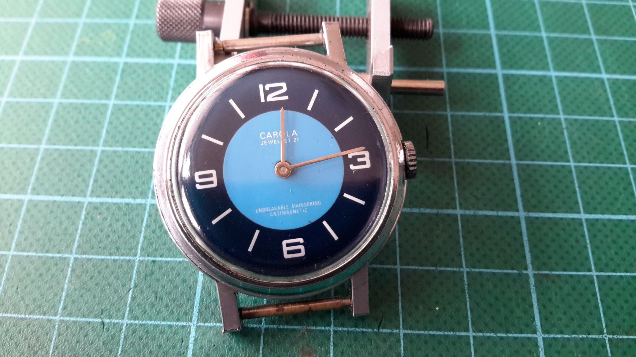

En deze Carola. Pas overgenomen van een mede forumlid bij een partijtje van 5 horloges. Deze liep niet want het balans asje zat langs het lager !
Toch was het asje niet kapot terwijl de brug van de balans gewoon scheef zat van de spanning die er op stond. Toen de balans weer goed zat, liep ie meteen.

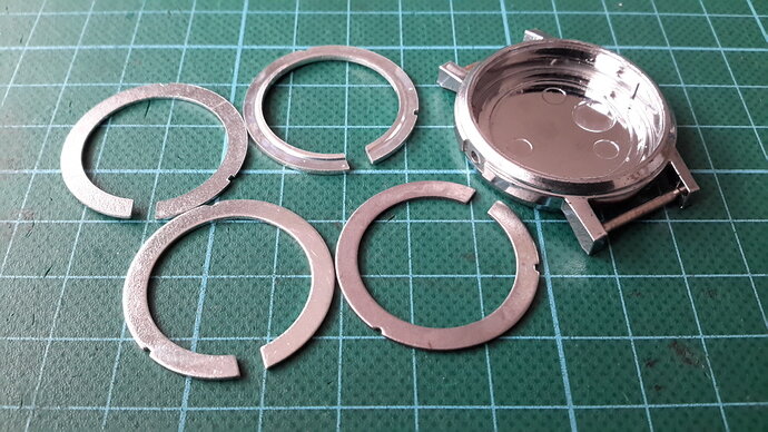

Hier hebben ze een erg goedkoop geperst/gegoten uurwerkkast gebruikt. Om het horloge een beetje degelijk aan te laten voelen hebben ze er een aantal losse stalen ringen in gelegd.
Dit simpele uurwerkje doet luidruchtig zijn werk in dit horloge. Een oude wekker is er niks bij. Zelfs een secondewijzer kon er niet meer af.
Doordat de kast uit één stuk geperst is, moet het uurwerk er via de voorkant uit. De wijzerplaat wordt door het glas vastgehouden waardoor ze ook weer een paar schroefjes konden weglaten waarmee normaliter de wijzerplaat mee vastgezet wordt. Scheelt toch weer een paar cent.
Wat je eigenlijk zegt is dat ik 2 jaar geleden ook genept ben met een zooitje ijzeren ringen in een feitelijk cheap ass kermisklok ?
en ik dacht nog wel een uniek waardevol verzamelobject te bezitten

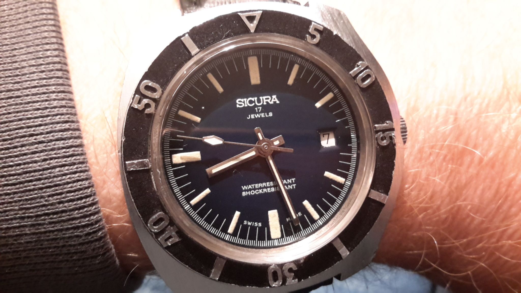

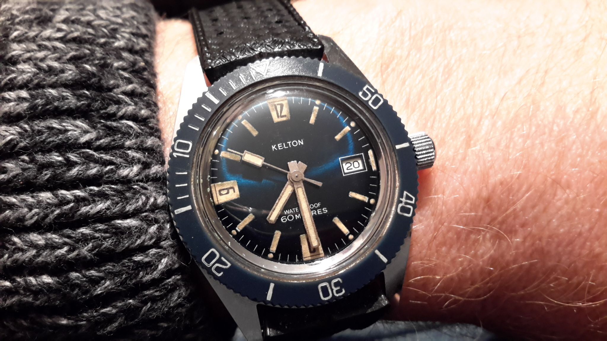

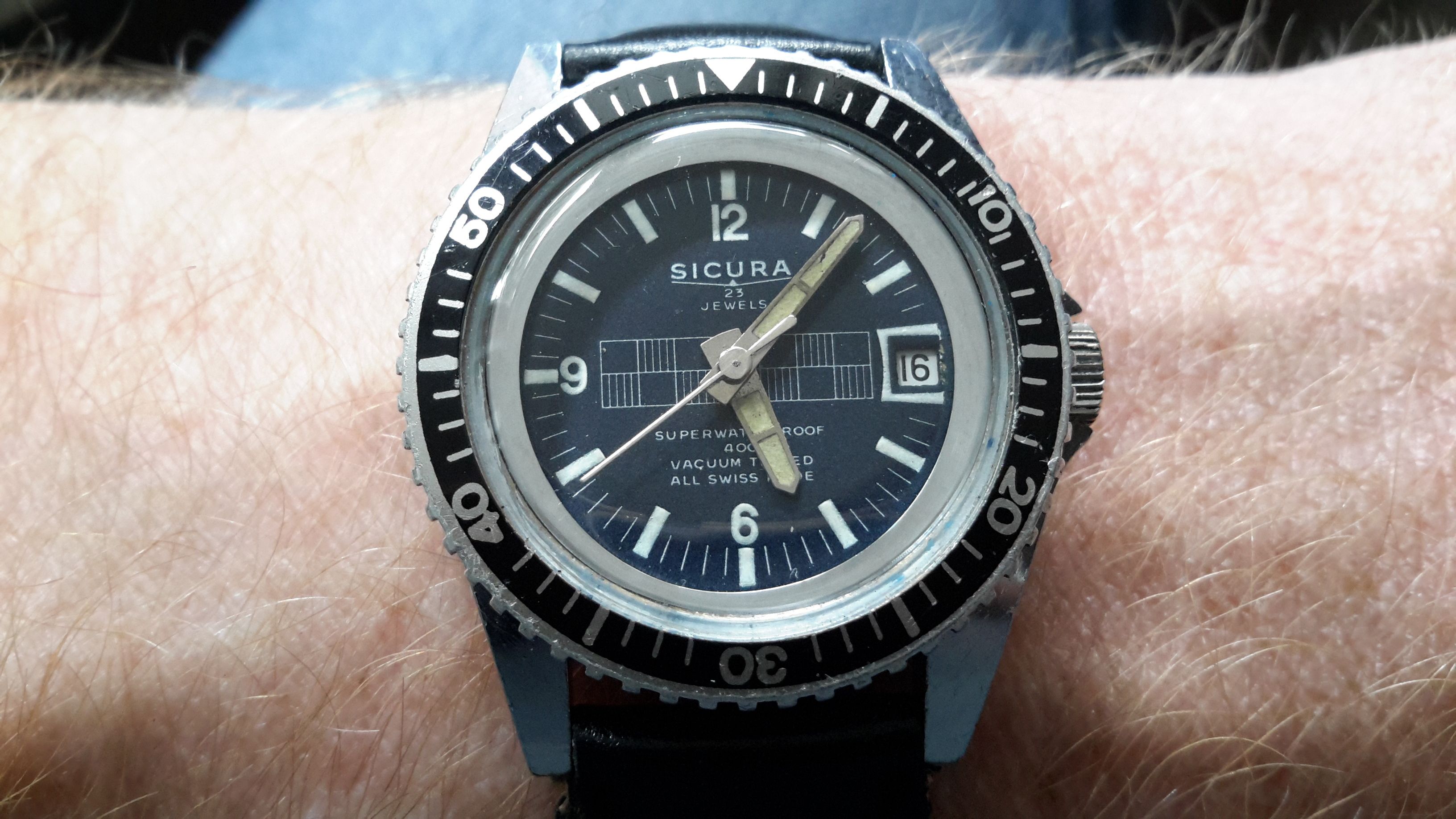

Veel jaren 70 duikertjes hadden een penanker uurwerkje onder de kap.
Aan fantasie op de wijzerplaat geen gebrek.

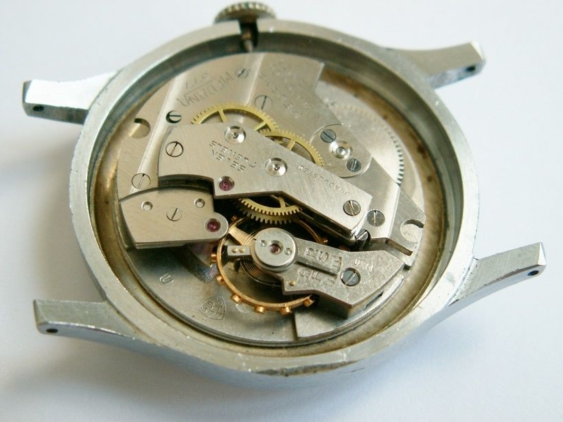

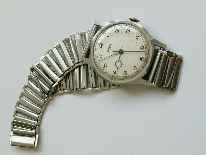

Deze Medana heeft een MST penanker uurwerk.
En een leuk uurwerk om te zien.
