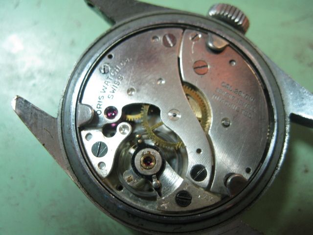

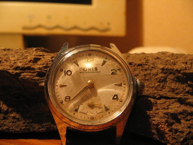

mijn enige pennetje…een Oris cal291 volgens kenners 1 van de beste penankers ooit gemaakt.

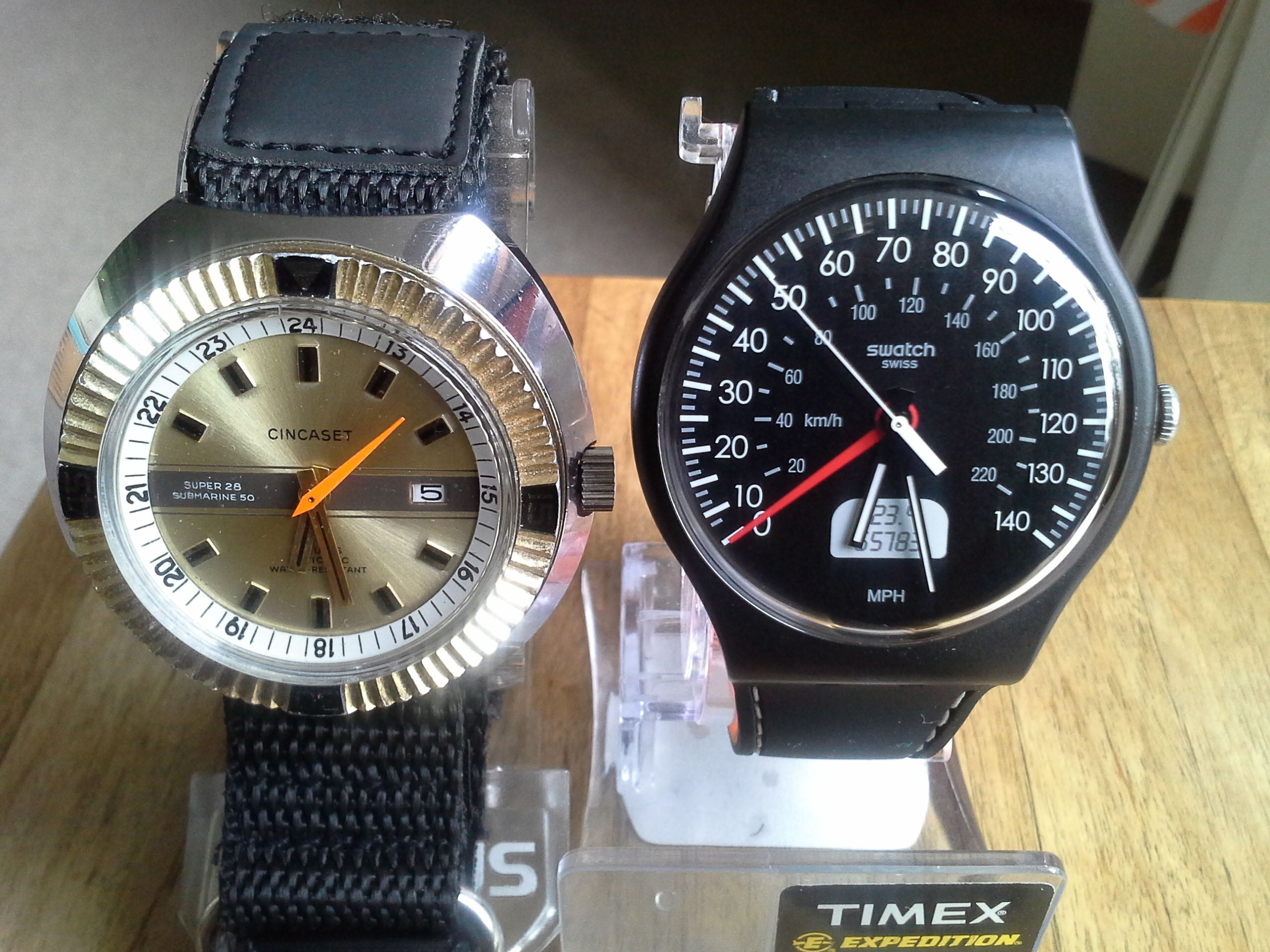

Volgens mij heeft de Cincaset ook een penanker en 17 rubis

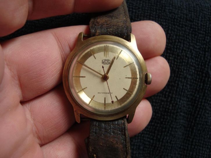

iets van 43 jaar oud en waarschijnlijk nooit geserviced maar loopt zonder problemen bijna 2 dagen op 1 volledige winding met nauwelijks 1 minuutje winst.
Oris had er een soort kunst van gemaakt om zo nauwkeurig mogelijke penankers te maken. Er waren er zelfs die chronometer gecertificeerd waren. Er was tot 1966 ook een wet in Zwitserland waarin vastgelegd was welke fabrikant steenankers mocht maken en wie penankers moest maken.
Het is met Oris toch nog goed gekomen.

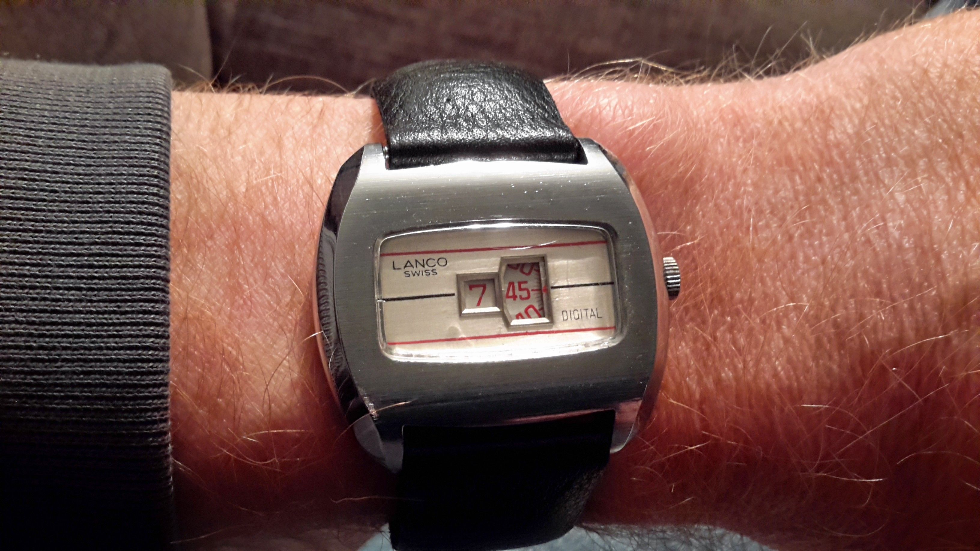

In Veel "digitale " horloges uit de 70s tikt een penanker. In dit geval een EB 8800 (EB=Ebauches Bettlach)

je merkt ook aan de gang van zo’n 291 dat hij goed in elkaar zit .

Mijn Oris tikt eigenlijk net als een goed steentje heel zacht en soepel…ja zelfs na 30+ jaar zonder enige service.
Het ziet er alleen niet uit :smile:
