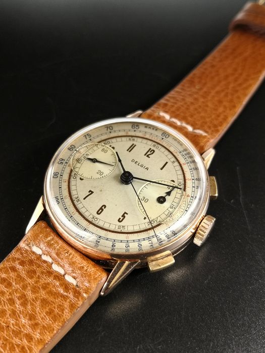

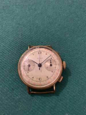

Wie o wie weet meer over dit horloge uit de jaren 50?
Is te bepalen welk uurwerk gebruikt is?
Heel mooi horloge!

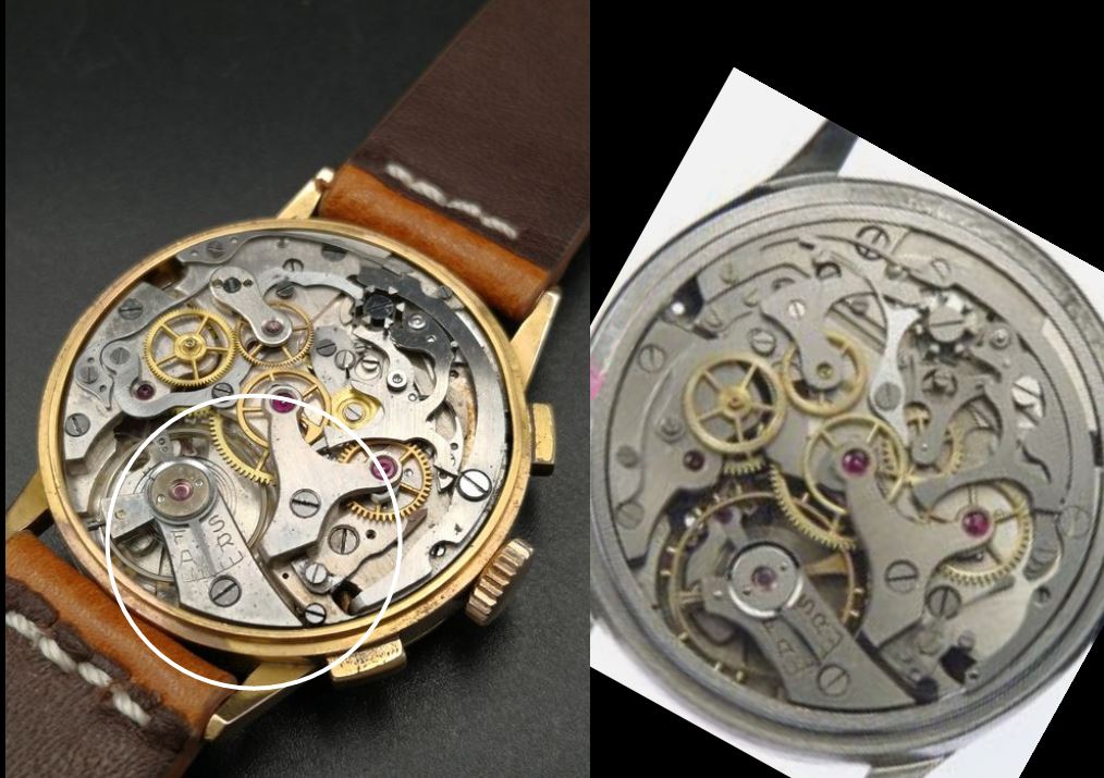

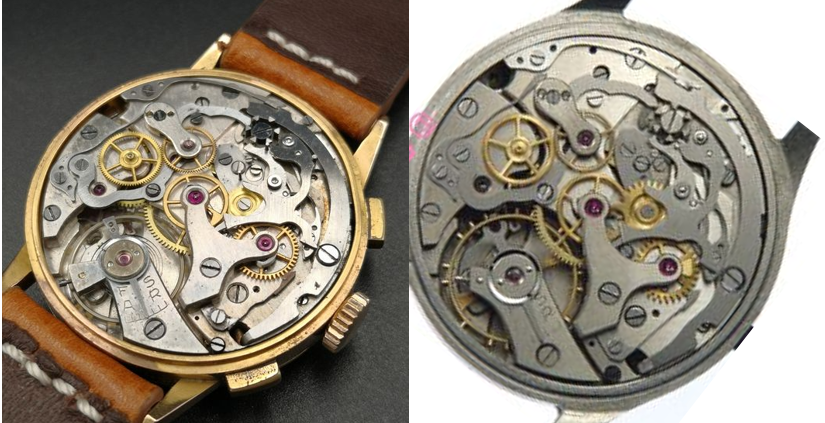

Weet niet zeker of het klopt. Zal vanmiddag nog eens goed kijken, maar;
Zou het dit uurwerk zijn?
http://www.ranfft.de/cgi-bin/bidfun-db.cgi?00&ranfft&&2uswk&Landeron_39
Het onderste deel lijkt er heel erg op inderdaad. Toch zijn er ook veel verschillen, ik ga eens in de hoek van Landeron snuffelen.
Dank je
voor de aanzet.Van @Inca kreeg ik volgende informatie:
Als er een uurwerk met kaliber Landeron gebruikt is, zit er origineel altijd een kleine rechte wijzer in de linker subdail en eentje met pijl in de rechter.
En dat is het geval. @Nash Je zat al op Landeron!

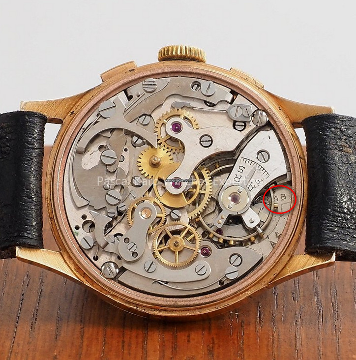

Doet me ook denken aan Landeron. Meestal staat er dan langs/onder de balans een modelnummer gegraveerd. Geen idee of ze dit allemaal hebben.
Met de zoekwoorden “delgia landeron” vond ik inmiddels nog wat meer informatie
Ontzettend mooi uurwerk! Volgens mij ook behoorlijk zeldzaam.
Leuk om weer eens even na te denken over de werking van een column wheel uurwerk en hoeveel werk daar in zit
