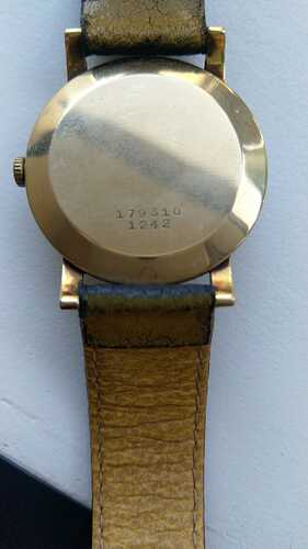

Wie heeft kennis over dit model/nummer Pontiac
L.S.
Uit een erfenis,
Ik heb al e.a. gelezen, maar zie door de bomen het bos niet meer of andersom:

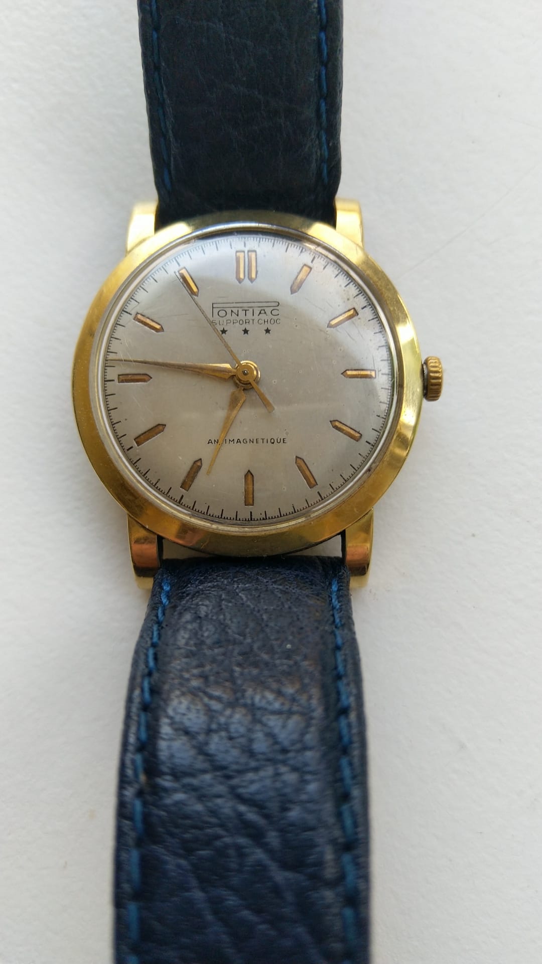

Op het eerste zicht een 14K gouden kast. De moeite waard om te dragen. Jaren 50, dan was het trendy om aan te geven op de plaat dat er schokbescherming in zat
Als je iemand zoekt die een servicebeurt kan geven, mag je me een pb sturen.
Verdere details volgen via dit draadje… mooie Pontiac, koesteren en dragen.

Aan het nummer te zien is het een horloge uit de jaren 50. Preciezer kan ik het niet zeggen.
Het zou inderdaad een gouden kast kunnen hebben. Om het 100% zeker te weten zou je het open moeten laten maken en kijken of en welke goudstempels er binnen in de bodem zitten.
Uurwerk? Het zou een ETA 1080 kunnen zijn maar ook wat dat betreft geldt: open laten maken en kijken.
Het is mogelijk dat er binnenin een dikke messing ring zit die enerzijds het werk in het midden houdt en andererzijds de eventueel dunne kast stabiliseert. Moet niet, kan wel.
