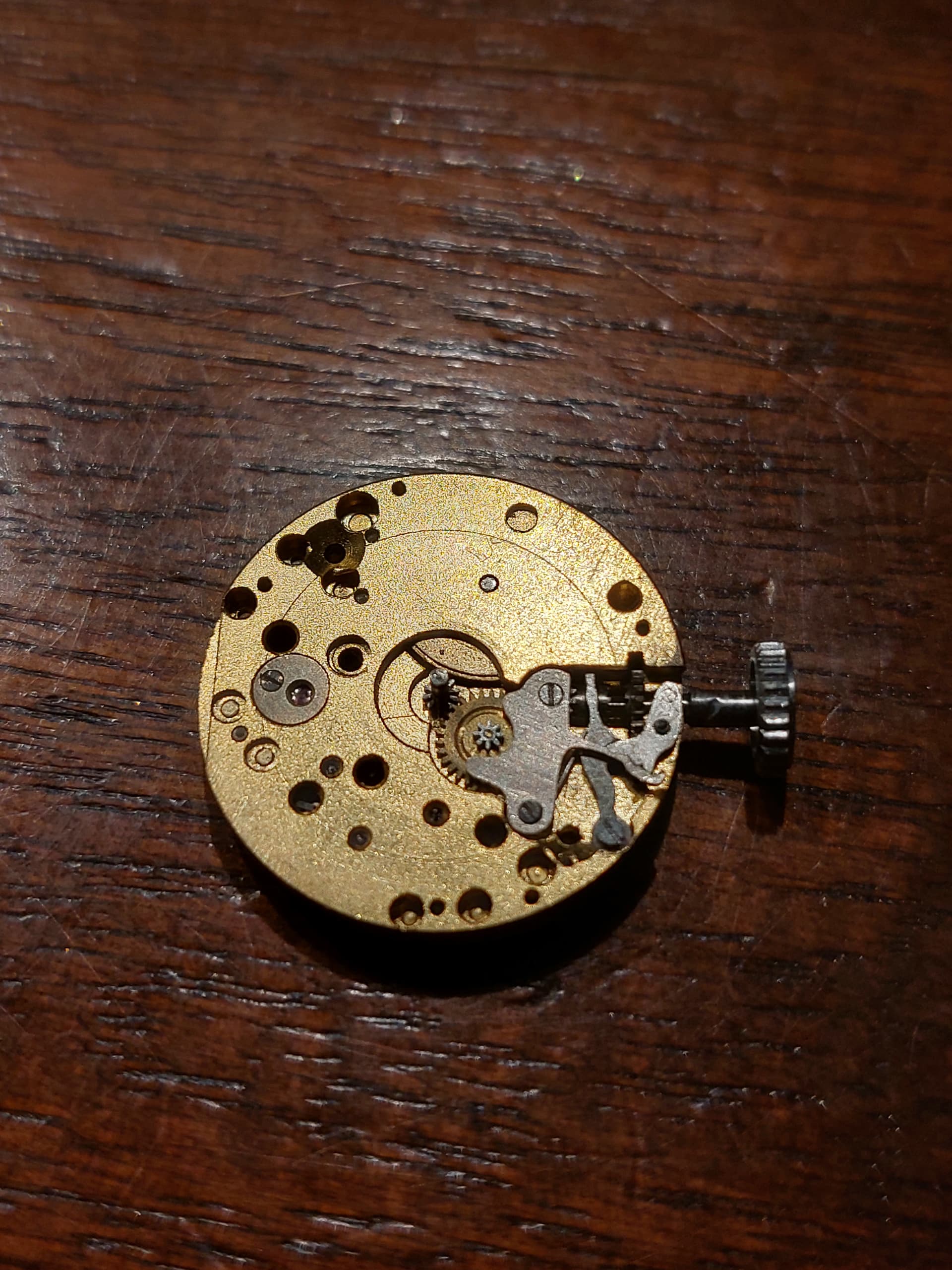

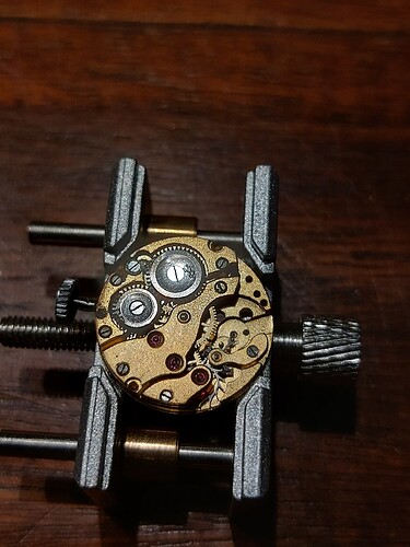

Deze zit in een oude Remova tank.
Wijzers verzetten gaat wel met kroon uittrekken. Opwinden in neutraal nu niet.
Wie kent dit uurwerk?
Kan het zijn dat ik het anti terugloop veertje voor de veerton heb verwisseld met die van de kroon uittrek?

Of het veertje verkeerd om? Normaal gaat de lange kant aan de andere kant…

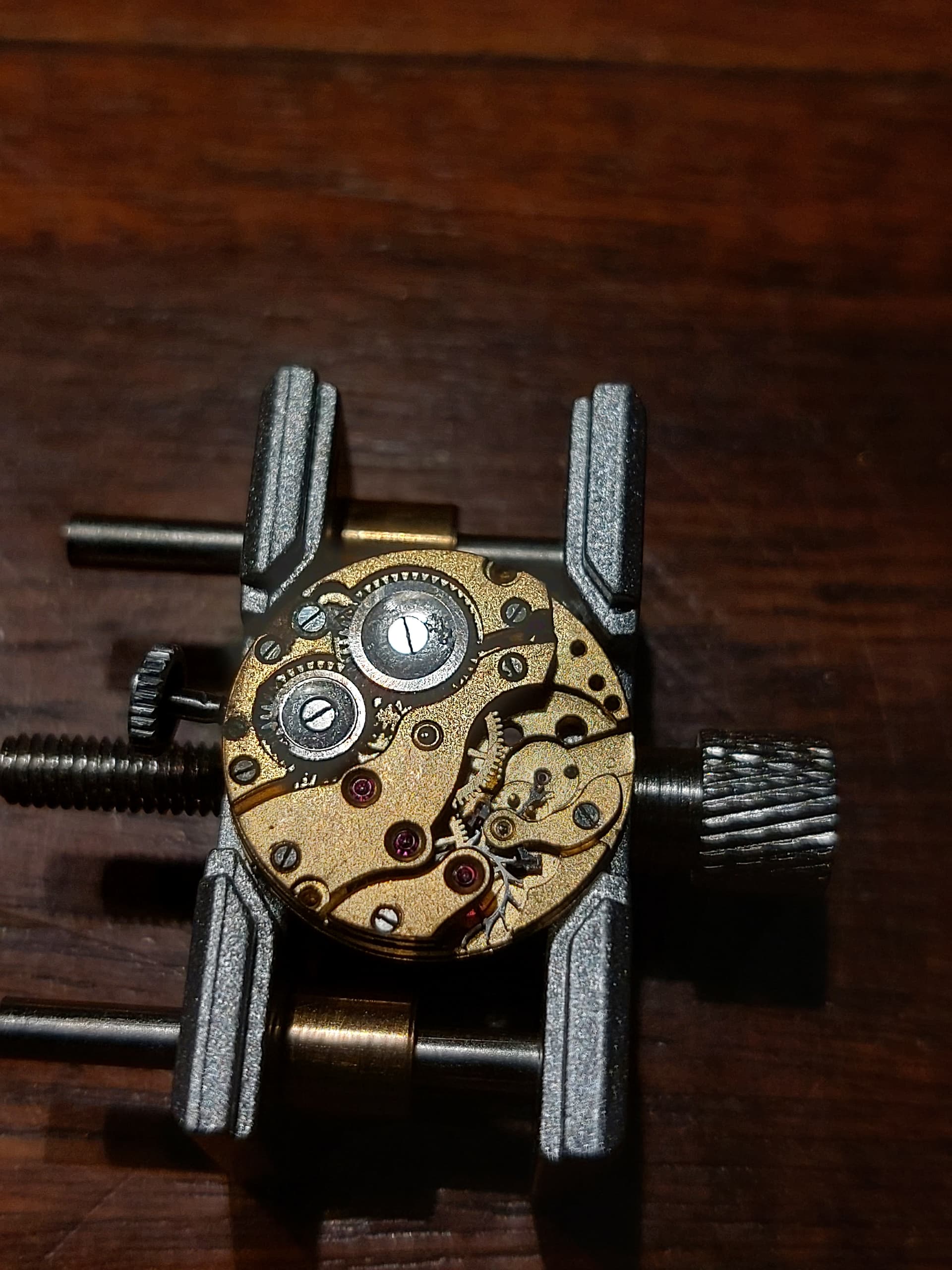

Zo te zien mist de balans met kloof
Lijkt nogal veel op de AS 649
Dat weet ik. Die heb ik verwijderd voor het onderhoud en nog niet terug geplaatst totdat alles werkt.

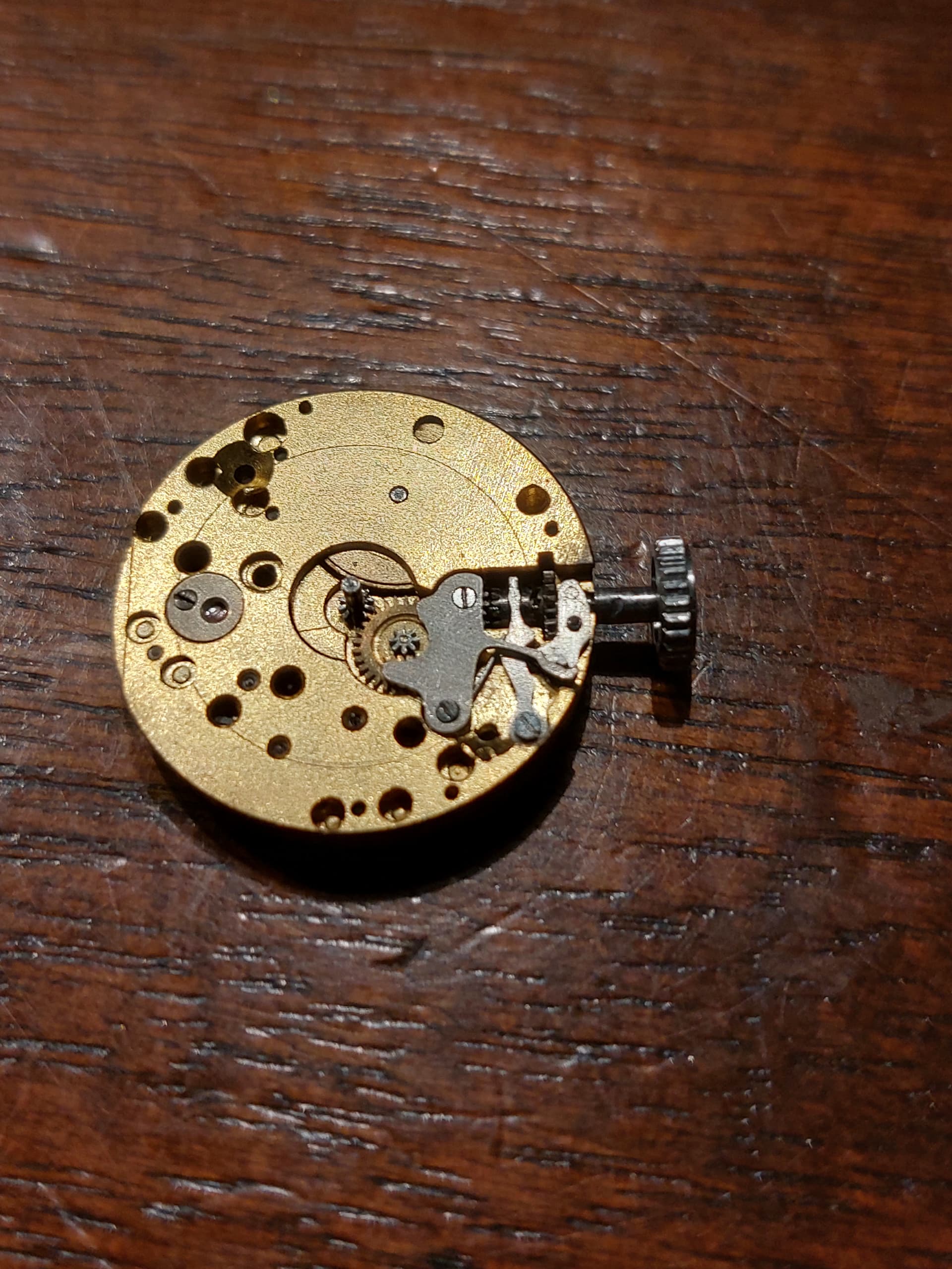

De ruststand van de tirette komt niet terug in de juiste () van de tiretteveer. Daardoor komt ook het renurerad niet tegen het transmissierad te liggen.
Klopt, weet je waarom?

Die ga je niet vinden. Tenminste, lijkt me stug. Maar het zit heel standaard in elkaar. Alleen was in die periode niet alles zo gestandaardiseerd,/geautomatiseerd. Je kunt zelden onderdelen uitwisselen. Ik heb altijd het idee dat alle onderdelen handmatig aan elkaar zijn aangepast.

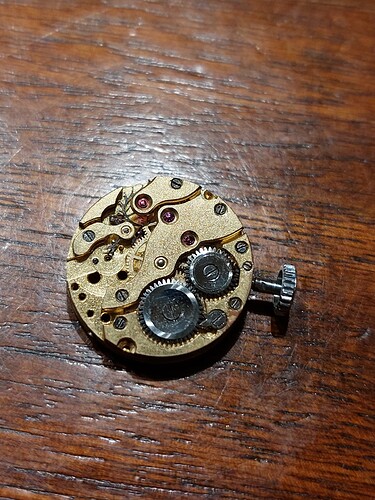

Deze kon al niet opwinden én wijzers verstellen (had verkoper aangegeven). Maar na service nog steeds niet. Ik probeer het probleem nu te achterhalen. Vandaar de hypothese over verwisselde veertjes.
Nog geen tijd gehad om het te proberen en ik had gehoopt op een diagram oid maar dat zit er dus niet in.
Let op, bij sommige kalibers uit die periode hebben beide raderen, kroonrand EN palrad een linkse schroefdraad.
(AS 984 bijvoorbeeld) .
Dat is heel verwarrend. Als je een en ander losdraait zie je vanzelf wel wat er vastzit in het opwindmechanisme…
Hij is al uit elkaar geweest en weer in elkaar. Het palletje (bascule) dat het tandwiel dat om de tige zit (renurerad?) drukt deze niet hard genoeg tegen het transmissierad. Hierdoor grijpen deze niet in elkaar.
Zit er niet gewoon een verkeerde (te lange) stift in? het puntje op de tirette lijkt nog niet goed in de uitsparing van de tiretteveer te liggen. Als de stift niet verder naar binnen wil ligt dat denk ik aan de stift zelf, en niet aan de tiretteveer.
Dank. Ga ik kijken of ik een andere stift kan krijgen.
