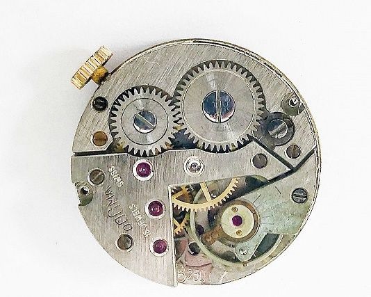

Ik heb het horloge nog niet binnen, maar als ik weet welk kaliber dit is dan kan ik vast op zoek naar een passende opwindas.
De diameter van het uurwerk is ongeveer 20mm dat is ongeveer 8,75 lines.
Ik denk dat het een FEF 250 is of een afgeleide daarvan. Als je het zeker wilt weten, is er een foto nodig van de tiretteveer.

Het FEF 250 uurwerk heeft inderdaad heel veel overeenkomsten, ik heb het horloge nog niet binnen dus ik wacht voorlopig maar even.

Ik vond een afbeelding van een ouder model FEF 250 en deze heeft ook precies dezelfde kloof van de balans, Vintage 1982 bedankt. ![]()
En hier zo’n zelfde bretiling uurwerk met defecte Incabloc.
Graag gedaan. Ja die heeft nog een vaste piton zoals de “jouwe”. Die in ranfft heeft al een mobiele piton.

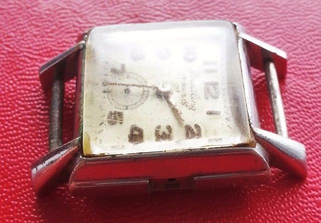

Maar wat mij over de drempel trok is toch wel de aangetaste wijzerplaat, deze is niet opnieuw opgemaakt.
De piepkleine gravering van het breitling merk in het uurwerk en het opnieuw opbrengen van de naam op de wijzerplaat moet toch ook flink wat kosten als het uitgevoerd is.
Ik denk dat het horloge ongeveer 25-26mm groot is, dat lijkt me voor die tijd een herenhorloge.
En deze foto gevonden op het net, de bovenste foto is de originele en de twee onderste zijn de neppers.

Ik heb de pixels opgemeten van het horloge en op basis van de gegevens van Ranfft is het horloge 23,5mm breed.
Voor de liefhebbers, als je in Chrome de MeasureIt extensie installeert dan kun je van foto’s makkelijk bepaalde verhoudingen bepalen en op basis van andere gegevens (uurwerkmaat van Ranfft, mm aanduiding op de band etc.) vaststellen hoe groot een horloge echt is.
