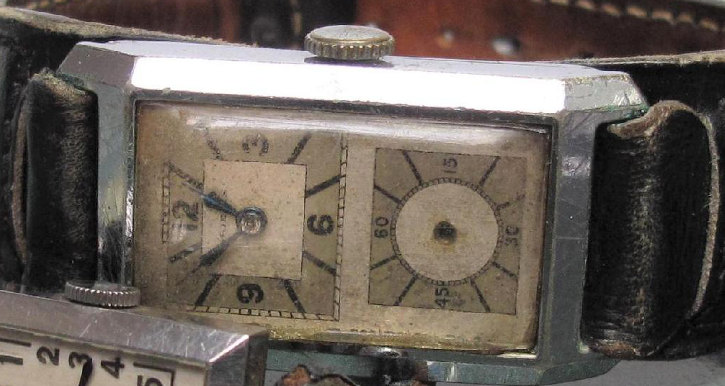

wat er voor een werk in dit horloge zou kunnen zitten.
Dit is de enige foto, die ik heb.
De bovenste helft van de wijzerplaat toont uren en minuten, de onderste alleen de seconden.
Het merk kan ik niet lezen.
Het gaat me om het werk. De grote en de kleine wijzer zitten beide ver buiten het centrum van het werk.
Ik vermoed, dat het een langwerpig/rechthoekig of een ovaal werk is. (met een buitengewoon indirecte seconde???)
Kent iemand dit soort werk of kan iemand beter zoeken dan ik?
Ik vermoed een Gruen Prince, dat zijn inderdaad langwerpige uurwerken.
Mocht het een Longines Doctors Watch zijn, uit de jaren '30, dan heeft ie waarschijnlijk het 17 steens, 9.32 Longines uurwerk. Maar zonder het merk te kunnen lezen is het toch wel erg moeilijk…:grimacing: :relaxed:
kan van alles zijn, zonder een foto van het uurwerk onmogelijk te zeggen.
Het kan een speciaal kaliber doctors watch zijn (Gruen/Hamilton,Longines??), maar het kan ook een doctors watch module zijn welke op een standaard Eta, Untas of ander merk kaliber gebouwd is…
Bedankt voor de tips.
Op basis daarvan ben ik ook de term Duo Dial tegengekomen.
Ik heb de verkoper meer informatie gevraagd, kijken of er iets komt.
En anders gewoon gokken.
Dat gat van de seconde wijzer ziet er niet echt jofel uit, als je pech hebt moet je op zoek naar een seconderad… iets om rekening mee te houden.
Als je de foto vergroot zie je dat de secondenas verroest is, kans is groot dat ook de rest van het uurwerk vochtschade heeft.
Ik heb inmiddels van de verkoper informatie mbt het onleesbare merk: Morris en de maten: 20 x 30 mm gekregen.
Morris was een merk van Rayville SA / Montres Blancpain et Moeris. De kwaliteit zal dus op zich niet slecht geweest zijn.
Maar het horloge is ook voor die tijd tamelijk klein en ik vrees, dat het moeilijk zal zijn onderdelen te vinden, dus ik laat hem waar hij is.
