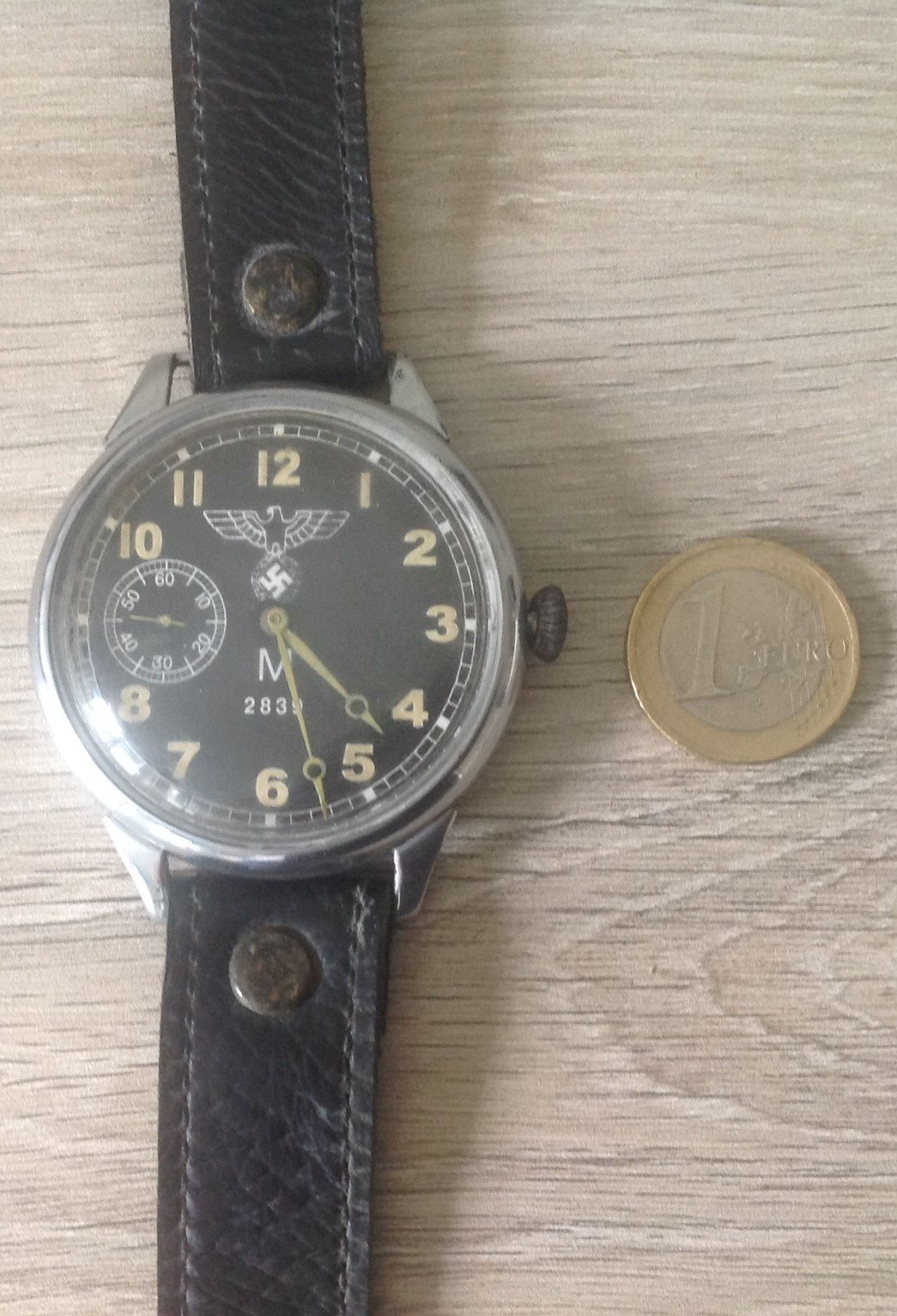

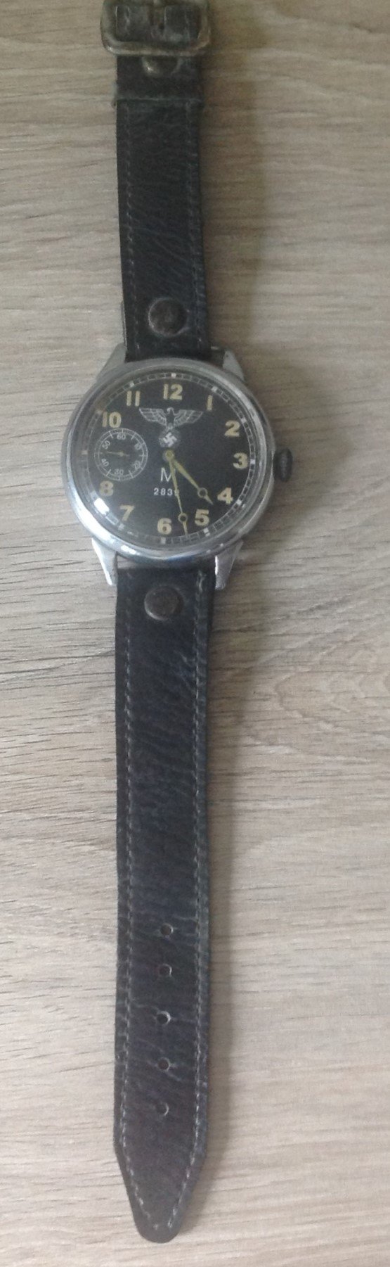

Wie kan hier meer over vertellen?
Wie kan er meer over dit horloge vertellen.
Bijv. Merk, Bouwjaar, Nepper. enz, enz,
PS; Horloge is niet in mijn bezit en foto’s ook niet.

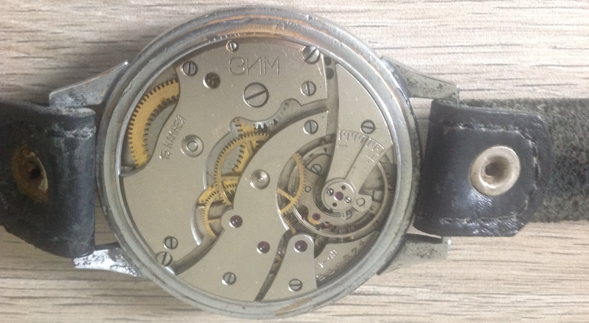

Op het uurwerk staat in het cyrillisch ‘Zim’ en ‘15 jewels’. Dat is een Russisch uurwerk.
Meestal Oostblok handvaardigheid voor rijke westerse kopers op ebay.
De gene heeft er zelf geen verstand van en denkt aan een ‘Oude zeldzame ww2 horloge Omega?’ (daar heb ik mijn twijfels over)
Hij geeft als vergelijking deze site op.
https://lot-tissimo.com/de/i/8832023

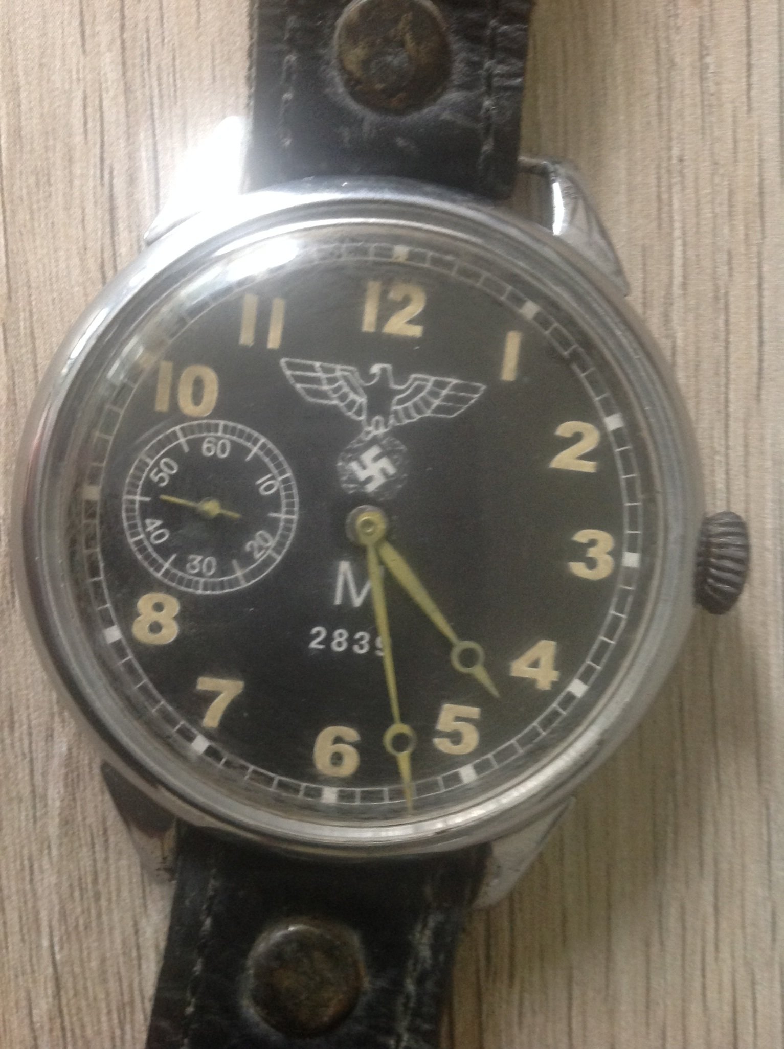

Het is een ZIM zoals @Dotx schrijft met een fantasie wijzerplaat, kliko waardig…
Zoals gezegd: het is een samengesteld horloge en NIET origineel. Het uurwerk is Russisch (ZIM) en zeker geen Omega.
Ze worden in meerder varianten vaker aangeboden als WW2 Sovjet horloges voor de SS, Luftwaffe, enz.
Maar dat kan niet: Rusland was in oorlog met Duitsland gedurende WW2 en maakte dus zeker geen horloges voor de vijand.
Ik kan het niet erg goed zien, maar boven het serienummer staat de datum code van het uurwerk. Er lijkt 4-48 te staan, dat betekent dat het uurwerk (indien in originele staat) uit het vierde kwartaal van 1948 stamt. Dus van na de oorlog.
Het is dus een nepper, waarschijnlijk uit Oekraïne, daar zijn ze erg ‘creatief’ in dit opzicht.
Soms kan je de pixels van de inktjet-printer op de wijzerplaat nog zien.
De waarde van dit horloge is nihil, helaas. Leuk voor onderdelen van het uurwerk.
Groeten, Tom.
Vertel hem maar dat het samengestelde troep is.
