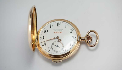

Ik ben in het bezit van een gouden zakhorloge ('SJAR") met repetitie slagwerk kan iemand me helpen met betrekking tot de leeftijd en afkomst van het merk?

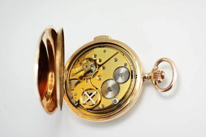

Fototje van het werk gaat nodig zijn.
Normaal gewoon openklikken op dit soort horloges.
Ik kan niet goed zien :
welke kleur is de spiral ? blauw of wit ?
Is er een anker of is het een cylinder ?
spiraal is wit
Er staat nog in bij de spiraal “brevet”
Ik denk een anker gang er zitten schroefjes aan de zijkant van de balans
Als de spiral origineel wit is moet het in jaren '30… Anker ontvinding vanaf 1780 maar heeft de cylinder verplaats in 1900… Remontoir vanaf 1860. Synthetische rubis in 1900.
En helemaal niets gevonden wat betreft Sjar.
Misschien zoeken wat dit brevet betreft, en de jaar ervan, om dichtbij te kunnen komen.
Inderdaad zou ik ook doen, dateert wat makkelijker, kan je het brevet nummer eens doorgeven (is gewoon een patentnummer trouwens)

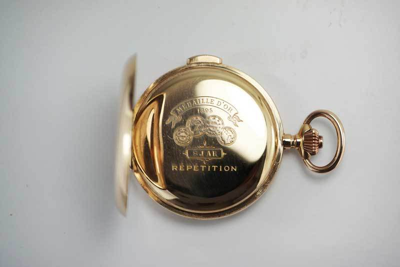

Het nr. wat ik kan vinden staat aan de binnenkant deksel is 88820
http://www.mocavo.com/Subject-Matter-Index-of-Patents-for-Inventions-Brevets-Dinvention-Granted-in-France-From-1791-to-1876-Inclusive/669723/437
— Germain fils. 7 Mr. 1870. 88820*’.
Op de tweede deksel 1895,
Dus ik vermoed ongeveer jaren 1900 met een nieuwe spiral veer.
Het zou ook goed zijn de veer “mainspring” kijken als het ook wit is.
