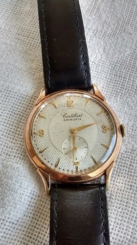

Dit Cortebert horloge komt van mijn vader. Hij heeft dit zelf ooit gekregen dus weet er weinig van. We vragen ons af van welk materiaal de kast is, (rood-goud-koperkleurig) hoe oud het is en of het eventueel verkoopbaar is. Hij loopt maar er ontbreekt een stukje van 6 .
Die zes hoort zo, afgekapt cijfer ivm de secondewijzer. Cortebert was een best chique merk, maakte eigen uurwerken, leverde die zelfs aan Rolex en verdween half jaren zeventig. Maar dat had je ook kunnen googelen https://en.m.wikipedia.org/wiki/Cortébert_(watch_manufacturer)
Even een kleine kanttekening, we proberen hier een actieve community te zijn, stel je voor, neem deel en kom niet (beeld wat ik nu heb) met dollartekens in je ogen met een jaren vijftig/zestig horloge om te vragen Of het te verkopen is. (Alles is overigens te verkopen, maar tegen welke prijs?
) Overigens denk ik dat dit horloge, doublé maar niet duidelijk in welke staat de goudlaag is, niet duidelijk hoe hij loopt maar een service lijkt me noodzakelijk, een paar tientjes oplevert.
De kast is van staal waar een laagje (rood) goud op is aangebracht. Waarschijnlijk staat aan een van beide kanten tussen de lugs wel, hoe dik deze laag is. De uiteinden van de lugs zijn al een beetje kaal gesleten.

Inca, sorry, ik spreek je dit keer tegen.
Op de bodem staat fond acier. Dan is in 99,9% van de gevallen de kast van een onedel materiaal (messing, argentaan oid), dat verguld of verchroomd is. (in dit geval dus verguld)
Ook de vorm van de lugs maakt het (voor mij bijna) onmogelijk dat dit horloge goud op staal is.

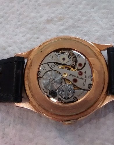

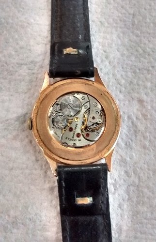

Cor, als je meer wilt weten, moet je iemand vinden die hem voor je openmaakt. Dan kun je een foto van het uurwerk maken en hier plaatsen.

Dank je Maurits. Ik zal hem inderdaad vandaag open laten maken en de foto nog even posten. Ik had inderdaad ook al het idee dat het verguld was door de slijtageplekjes op de lugs ? Wat overigens op de foto niet zichtbaar is besef ik nu is dat de achterzijde van de lug? geribbeld is. Zegt dat nog iets over het materiaal?

Deze uitvoering is in diverse kleurstellingen gemaakt. @Henrik de forum eigenaar heeft of had er ook een dacht ik.
Cortebert was vooral bekend om haar spoorweg horloges, in deze zit dacht ik een cal. 720 uurwerkje.
Op de bay kun je ze nog wel vinden zie bv. hier dan heb je meteen ook een beetje een prijs idee…

Ik zie dat jouw Cortebert niet helemaal overeenkomt met degene achter het linkje dus het zou ook een ander caliber uurwerkje kunnen zijn. Met dit linkje kun je op de bay zoeken of er een gelijke tussen staat…
Dat mag natuurlijk.
Als er staat “fond acier inoxydable” is het meestal een “stainless steel back”.
Hetgeen slaat op het deksel, niet op de kast.

Dank je wel voor je aanvullende informatie Frans. Zodra ik hem open heb laten maken wordt wellicht duidelijk wat voor uurwerkje erin zit…

in mei vorig jaar…is alles weer even stil gevallen. Het vergt veel energie om een nalatenschap uit te zoeken, die overigens van mijn moeder was. Maar daarbij werden ook andere vergeten dingen weer zichtbaar, zoals dit horloge van mijn vader. Hierbij alsnog twee afbeeldingen van de binnenkant van het uurwerkje. Dankbaar voor iedere aanvulling die jullie nog kunnen geven.
