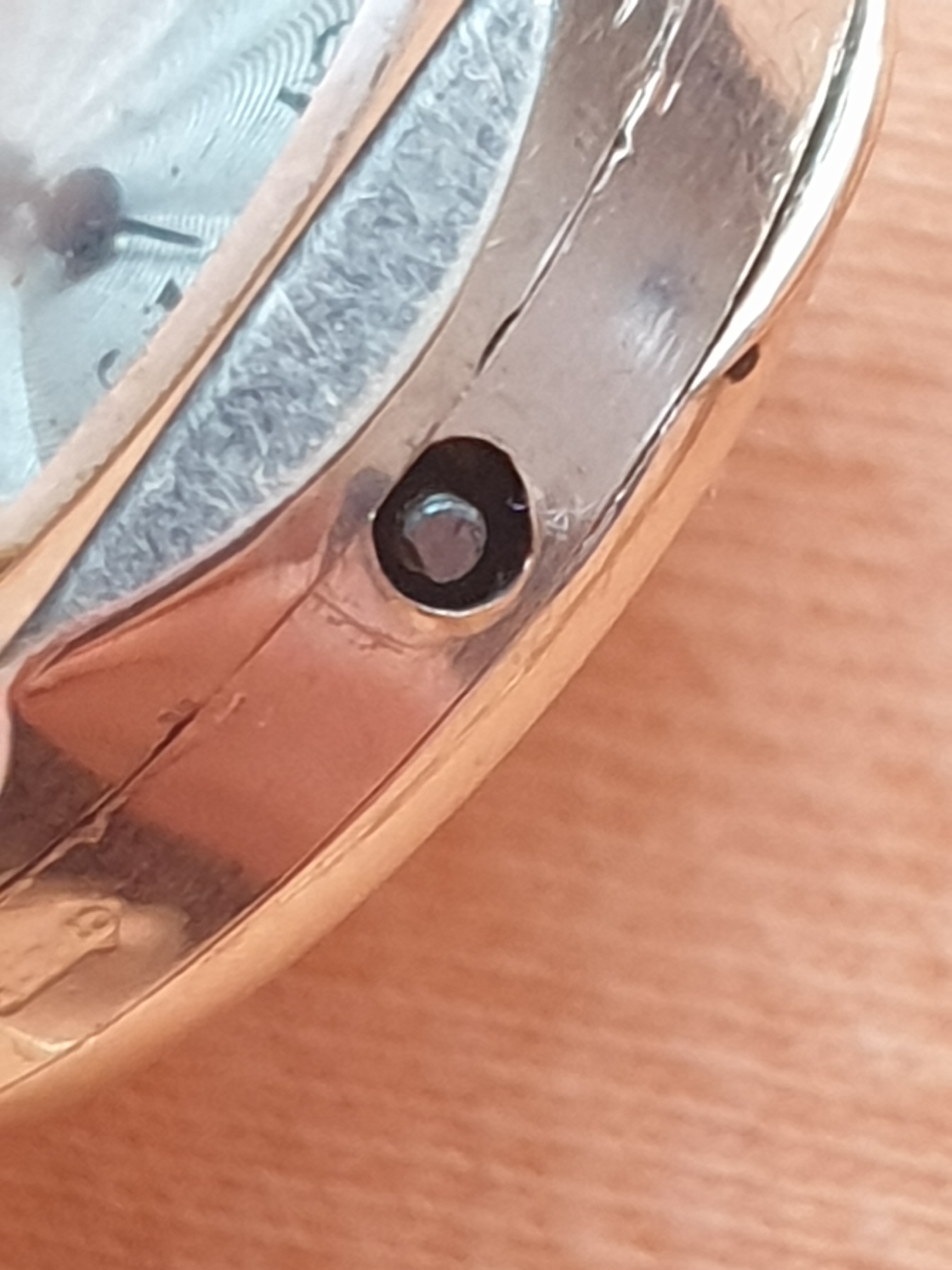

Ik denk dat de ‘‘scheve’’ kast een stijlelementje was uit die tijd en dus zo hoort.
verder denk ik niet dat de stift afgebroken is,maar dat de kroon losgekomen is en eraf gedraaid is.
Een nieuwe kroon lijkt mij dan ook het probleem niet als de diameter van de stift bekend is (1.20/1.40mm?) en is zeker nog wel te krijgen.
Het uurwerk heeft wel een servicebeurtje nodig (afstelling,olie en vuilverwijdering)
De ‘’‘gouden’’ kast en band,mits de band ook van goud is, zal een gram of 10 zijn en met de huidige koers rond de 150 euro waard zijn.

Ha! Dank voor de duidelijke foto. Gelukkig zit het asje er nog in, dat scheelt. Nu nog een passend kroontje vinden. Dat is lastig, maar niet onmogelijk. Als je iemand kan vinden die dit horloge uurwerk voor je kan repareren kan die er waarschijnlijk ook wel een kroon bij zoeken.
Succes!
Er staat ergens op het forum een lijstje met aanbevolen horlogemakers, maar dat kan ik zo gauw niet vinden. Misschien dat iemand die dit leest nog wel weet waar dat staat en het linkje hier even kan geven.
Het bovenste gedeelte van de kast waar het glas in zit is een los deel, dat hebben ze dus inderdaad scheef terug gezet. De wijzerplaat zit vast aan het uurwerk, die blijft gewoon in dezelfde stand zitten als je de voorkant wel recht monteert. Als het uurwerk gerepareerd wordt moet de kast toch uit elkaar, kan de horlogemaker bij het monteren de voorkant gelijk even recht zetten in plaats van scheef.
