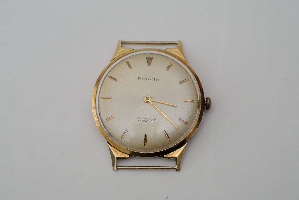

Beste HF-leden,

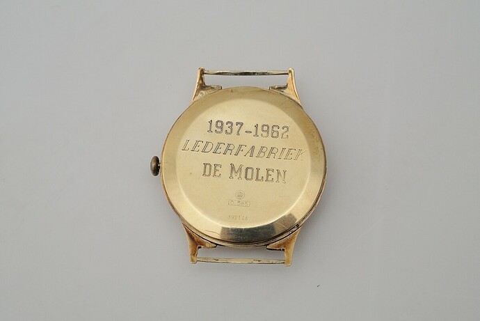

Een vriend van mij vroeg of ik zijn vintage Prisma wilde nakijken en eventueel servicen. Het kastje is echter waarschijnlijk een mono kastje waarbij het uurwerk via het glaasje moet worden gedemonteerd. Ik heb niet het benodigde gereedschap en kan dus niet achterhalen welk uurwerk erin zit.
Het horloge werkt nog verrassend goed. Circa 9 seconden per dag te snel en een beat error van 0.3ms. Omdat ik het uurwerk en dus de lift angle niet ken, kan ik de amplitude niet meten. Bij 52 graden lift angle is de amplitude circa 260 graden. Best goed voor een horloge dat tientallen jaren in een doosje heeft gelegen.
Mijn vraag is nu, herkent iemand dit type horloge? Weet iemand welk uurwerk hierin zit. Overigens, het horloge mist de centrale secondenwijzer.
Groeten,
Coos

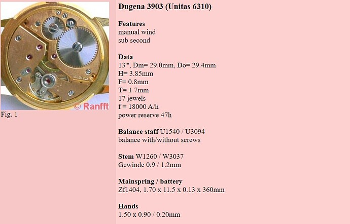

een gokje
niet helemaal hetzelfde horloge, maar ik zag het hier
Volgens mij is het deze zeker niet. Deze heeft een sub second en die van mij een centrale. Het zou natuurlijk wel een andere Dugena kunnen zijn.
Ja klopt, iets anders, er staat er nog een Prisma restauratieprojectje hier op het forum, maar een ander model.
