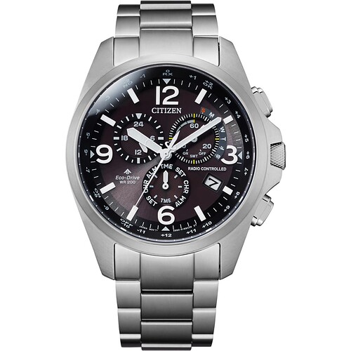

Geeft het horloge aan dat het correct de tijd zou moeten hebben aangepast (door naar ‘RX’ te wijzen)?
Nou je kan wel eens gelijk hebben, na een speurwerk met Google Lens kom ik dezelfde horloge zonder “Sapphire” tekst tegen, en de dagweergave is totaal anders. Bij die van mij staat er chronograph 1/20 en bij deze radio controlled🤔

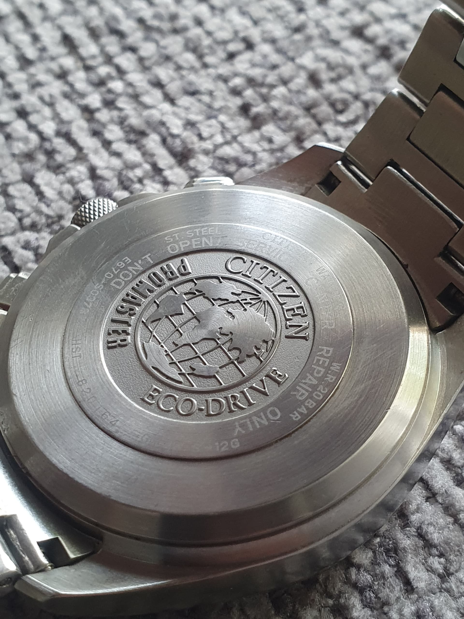

Staat het type module op de achterkant? Als je daar op zoekt vind je bij Citizen de originele manual en daar staat altijd in met welke tijdzenders de betreffende module werkt.
Of staat onderaan op de wijzerplaat maar is niet helemaal scherp te zien op jouw foto.
E670-S037875 HST 820164 GN-4W-S-12G
De E670, handleiding is te vinden bij Citizen dot com. Werkt met DCF77 en synchronisatie vind standaard plaats om 03:00 en eventueel om 04:00 als het de eerste keer mislukt is.
