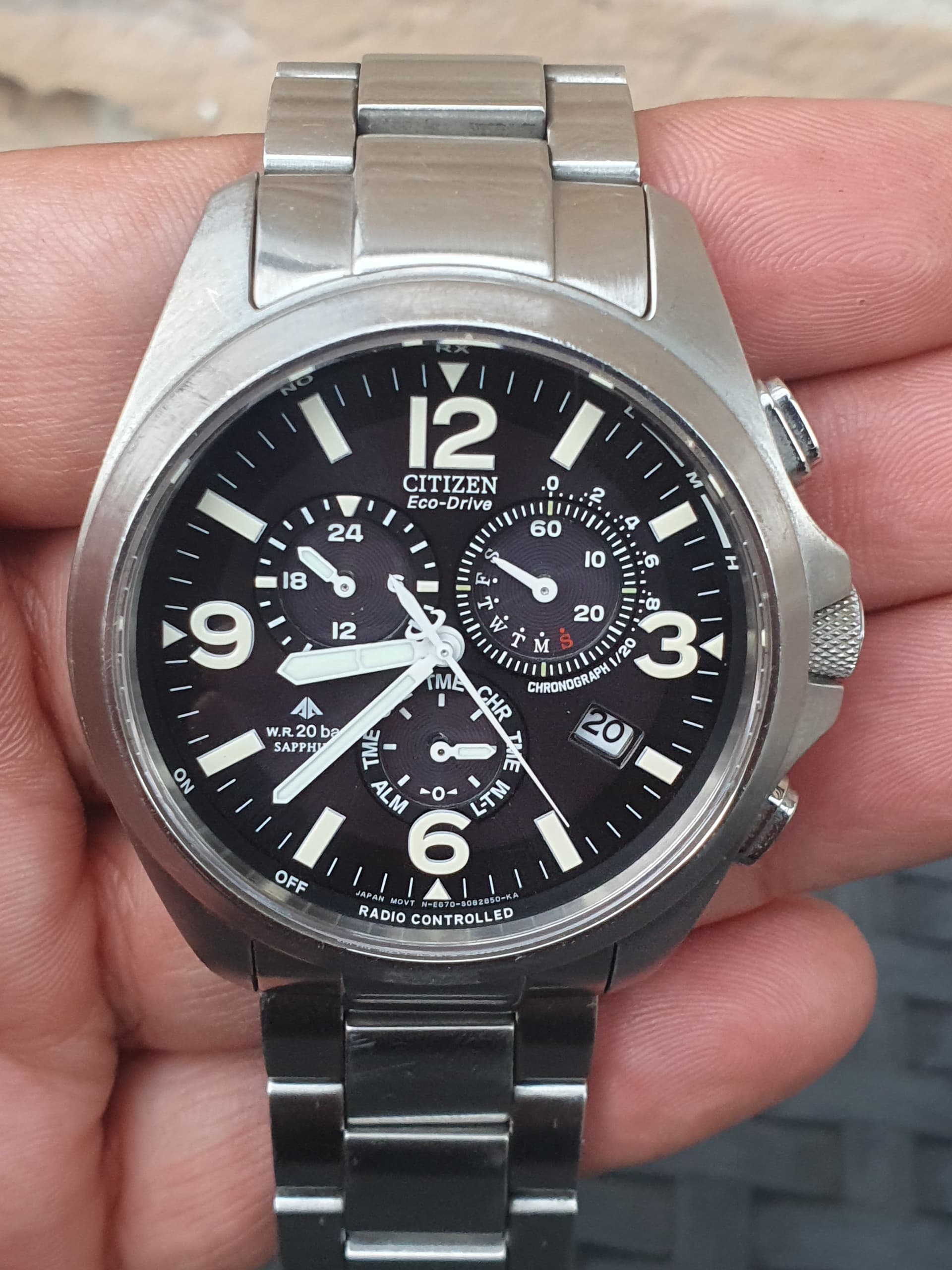

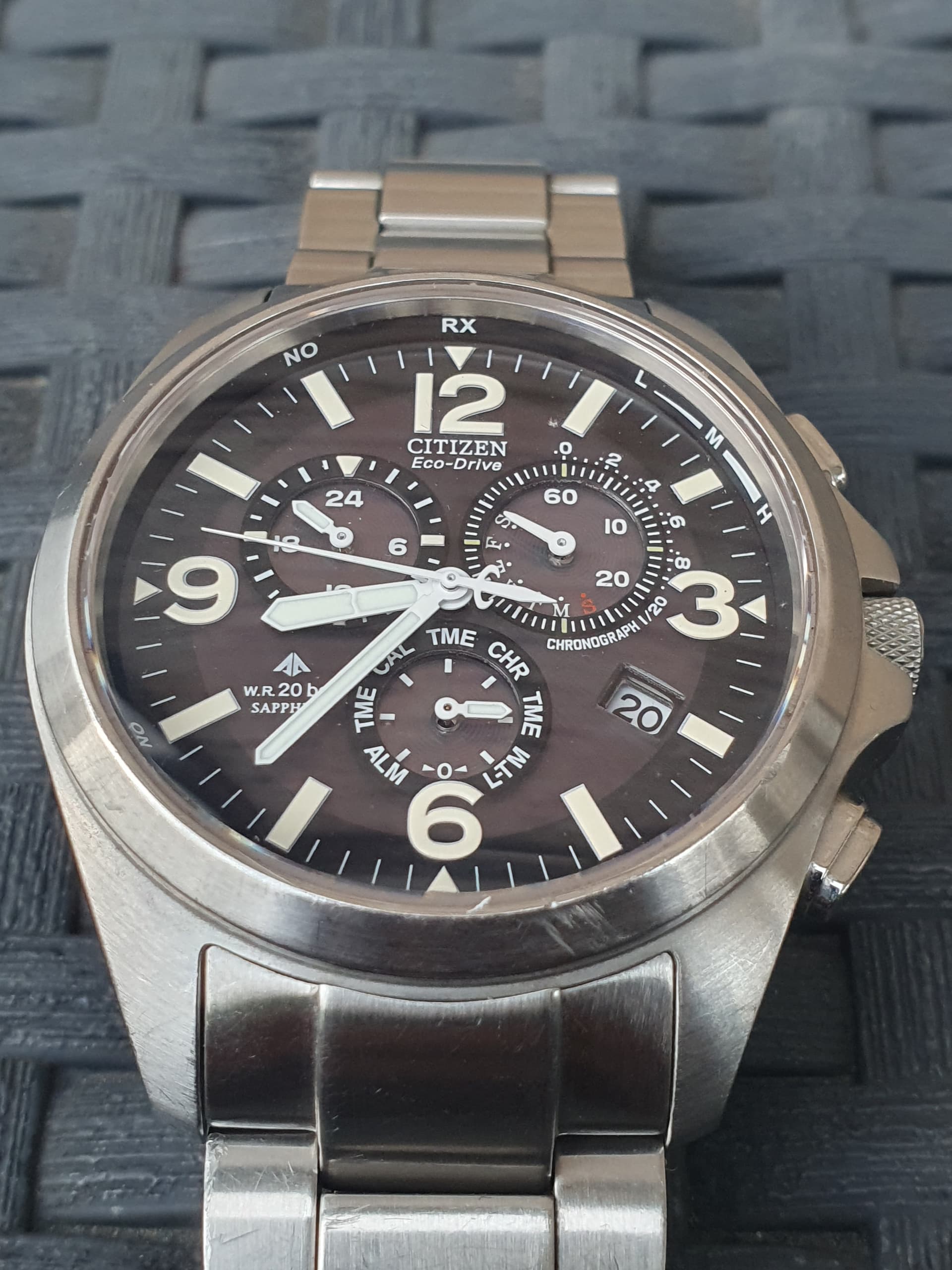

Wie kan mij helpen met het instellen van de datum van mijn radio controlled Citizen?
Goedenavond
Wie kan mij helpen met het juiste datum instellen van mijn Citizen Promaster Land CB5920-86E
Hij is Radio Controlled…
Ik heb hem vandaag de hele dag onder zonlicht opgeladen, ik zie dat hij de tijd juist aangeeft, ook de dagweergave die staat op Zaterdag, alleen de datum geeft hij verkeerd aan met 20 ste…
Wie heeft er verstand van ? Weet handige trips en trics?
Alvast bedankt

Maar als hij radio controlled is en je synchroniseerd hem dan is het toch de bedoeling dat hij alles juist zet of niet?
Ik zou hem handmatig nog eens syncen. En zien of hij dan wel naar de juiste datum gaat.
Blz30 en 31 in manual hierboven. Zorg voor een vrij zicht naar de hemel (best middenin de tuin).
Staat de datum dan nog niet goed, ondanks dat de wijzer aangaf dat het laatste signaal juist is ontvangen, moet je de referentie instelling wellicht bijstellen (blz60).
Supermooie Citizen horloge! Gefeliciteerd ermee! Het probleem is inderdaad het referentiepunt. Als dit niet correct is voor alle wijzers/aanduidingen gaat het fout… pagina 60 moet je hiervoor volgen, als het echt de juiste handleiding is voor jouw citizen…
Let op! Als de batterij leeg is geweest moet je de beschreven actie altijd opnieuw uitvoeren voordat je de tijd en datum gaat laten synchroniseren.

Tijdens het opladen ging de tijd automatisch op juiste stand, dagweergave ook maar de datumweergave niet, dat is er zo vreemd aan…

Voor een radio controlled horloge is dat niet nodig; die kijkt niet naar satellieten maar luistert naar langegolf radiosignalen. Zolang je niet in een betonnen bunker of een metalen kooi zit kan het horloge die oppikken en zich met het erin vervatte tijdsignaal synchroniseren. Ergens buiten is goed genoeg.
Ik lees even mee, mijn radio controlled (BY2000-55E) zet na synchroniseren de dag en datum een dag te laat. Ben er nog niet uit.
Ligt het misschien aan de gekozen tijdzone? Gmt+12 springt om 12.00uur naar de volgende dag, Gmt-12 pas om 12.00 naar de juiste dag.
