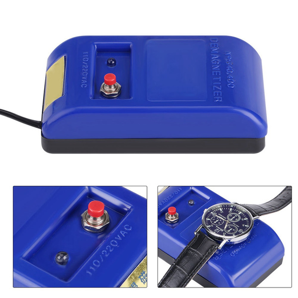

https://www.amazon.nl/Demagnitizer-Magnitizer-Professionele-Demagnetiseergereedschap-Demagnetizer/dp/B08BLSY5F9/ref=sr_1_1?__mk_nl_NL=ÅMĂ…ĆœĂ•Ă‘&dchild=1&keywords=watch+demagnitizer&qid=1601804321&sr=8-1
heb maar ineens m’n woorden bij de daad genomen en de speeltjes maar gelijk besteld :grinning:
heb ik gelijk weer wat om handen in de stille uurtjes :sweat_smile:
