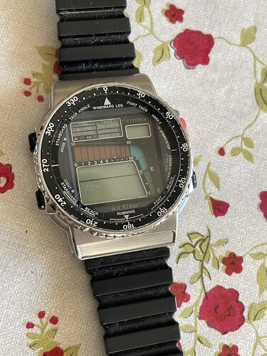

beste hf vrienden , ik heb een tijdje geleden een leuke citizen surf horloge op de kop getikt .
ik heb uitgebreid gezocht naar een accu / batterij voor dit type , maar niets kunnen vinden .
wie weet welk type hier in moet .

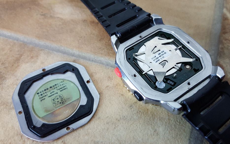

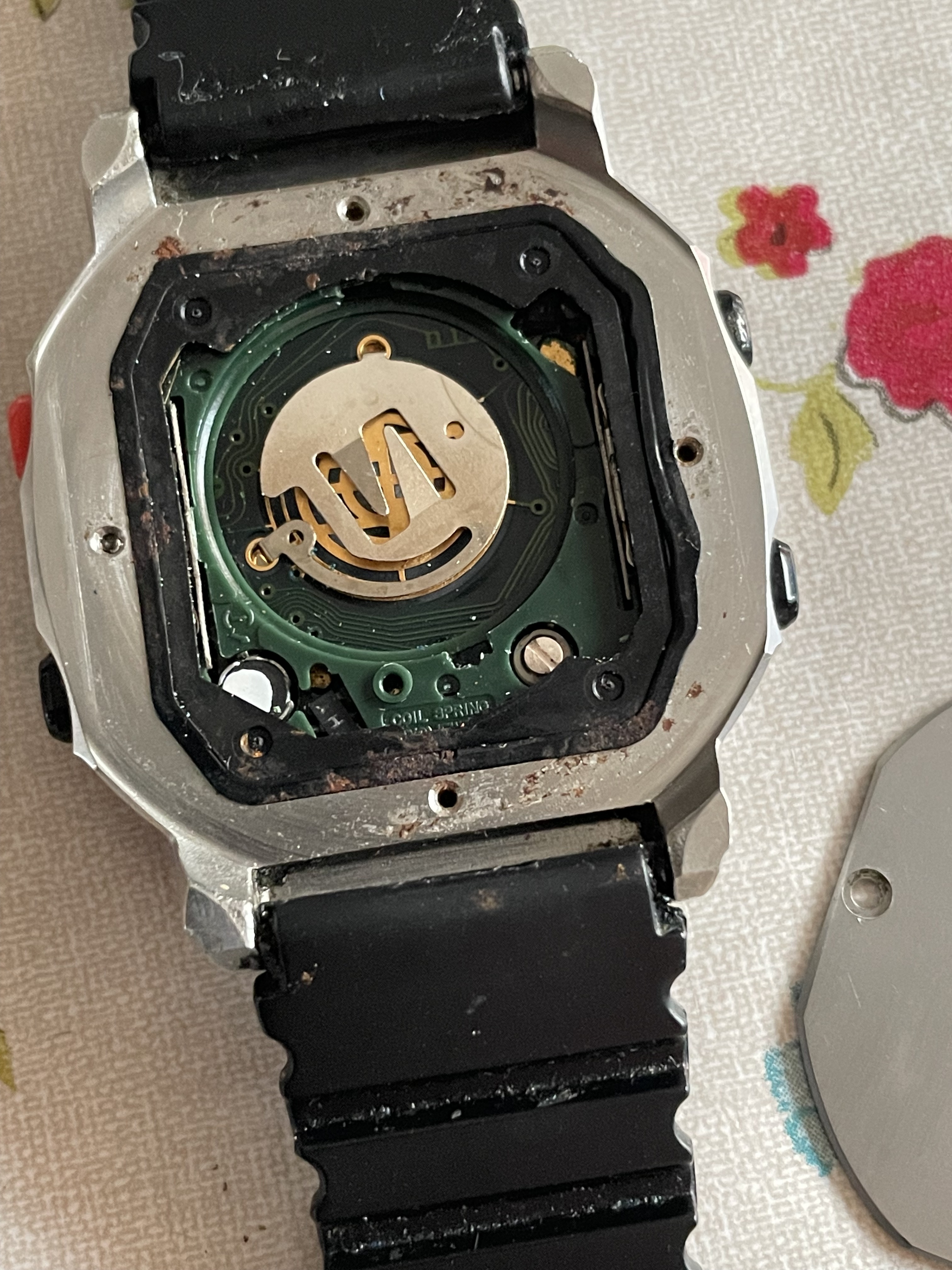

heb je een foto van de binnenkant?

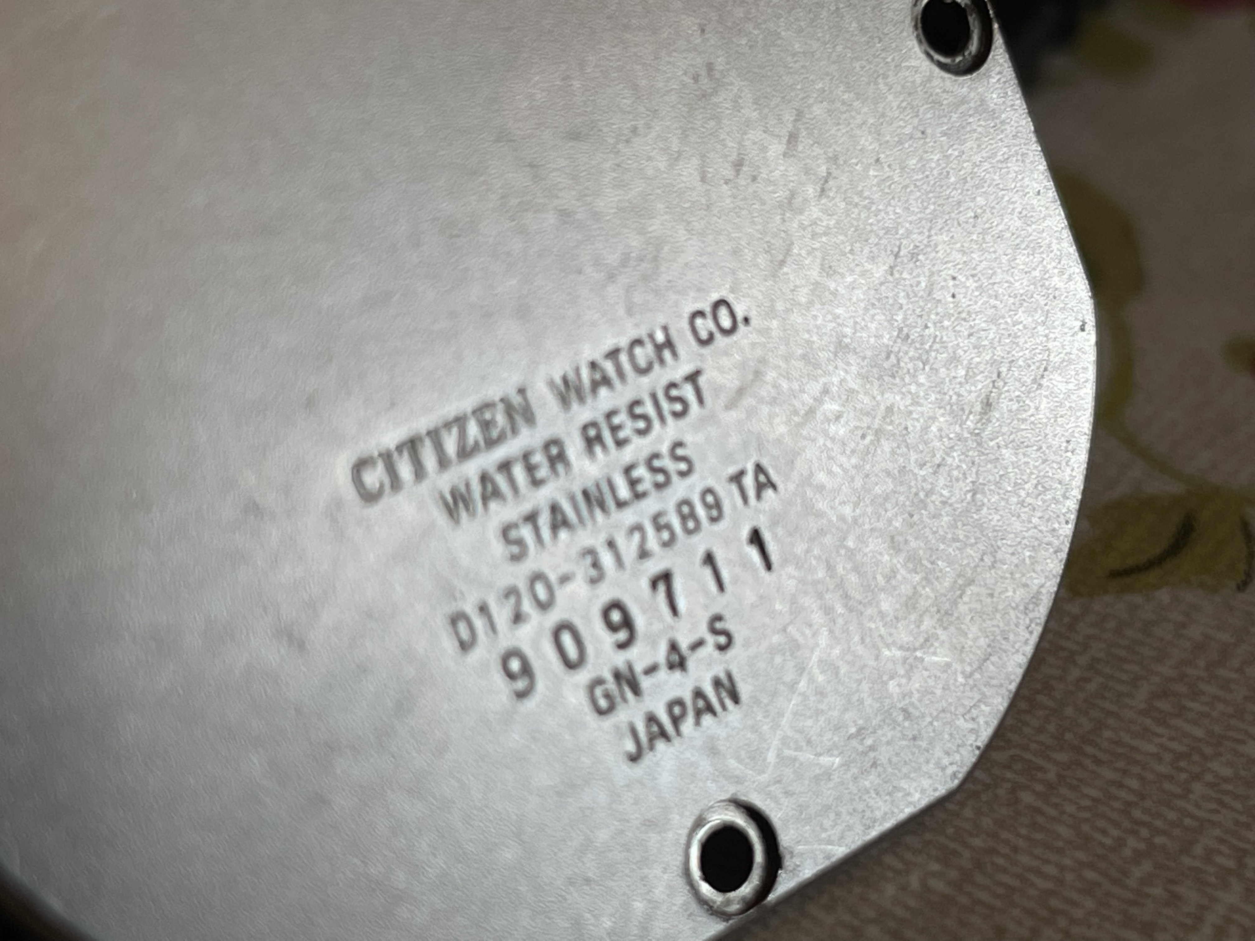

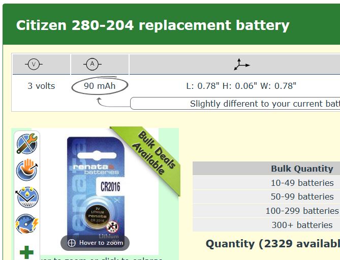

Ik kwam op ebay hetzelfde horloge tegen met dit D120 uurwerk:

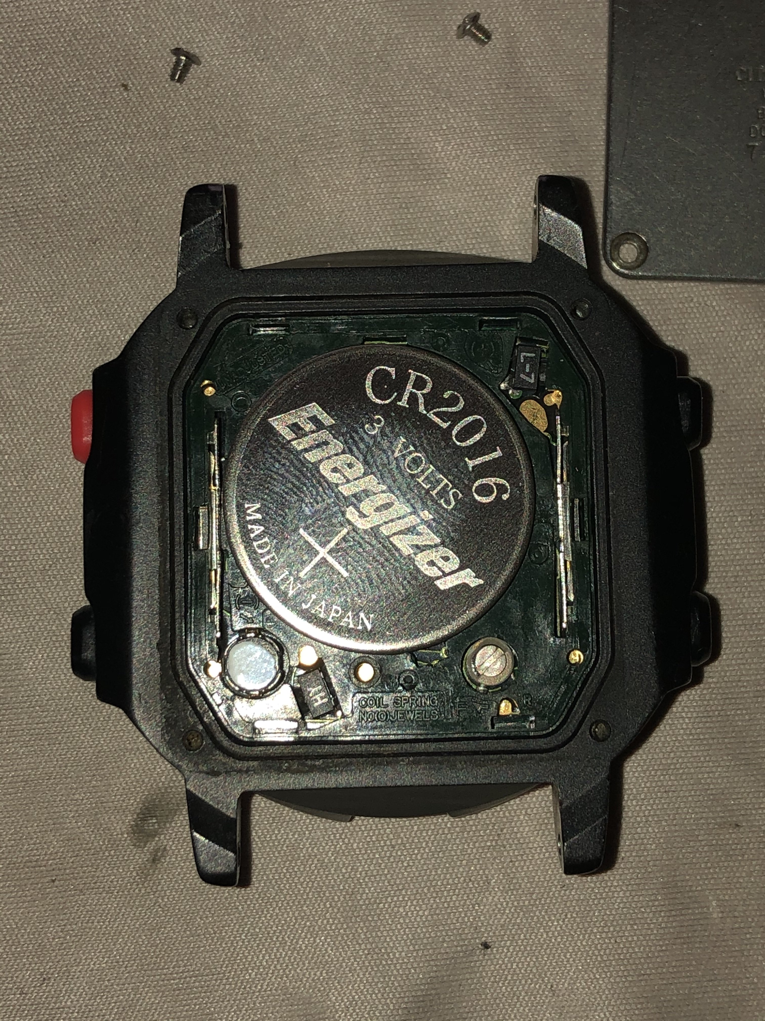

Volgens de sticker zou het een 280-204 batterij moeten zijn. De vervanging hiervan is de CR2016

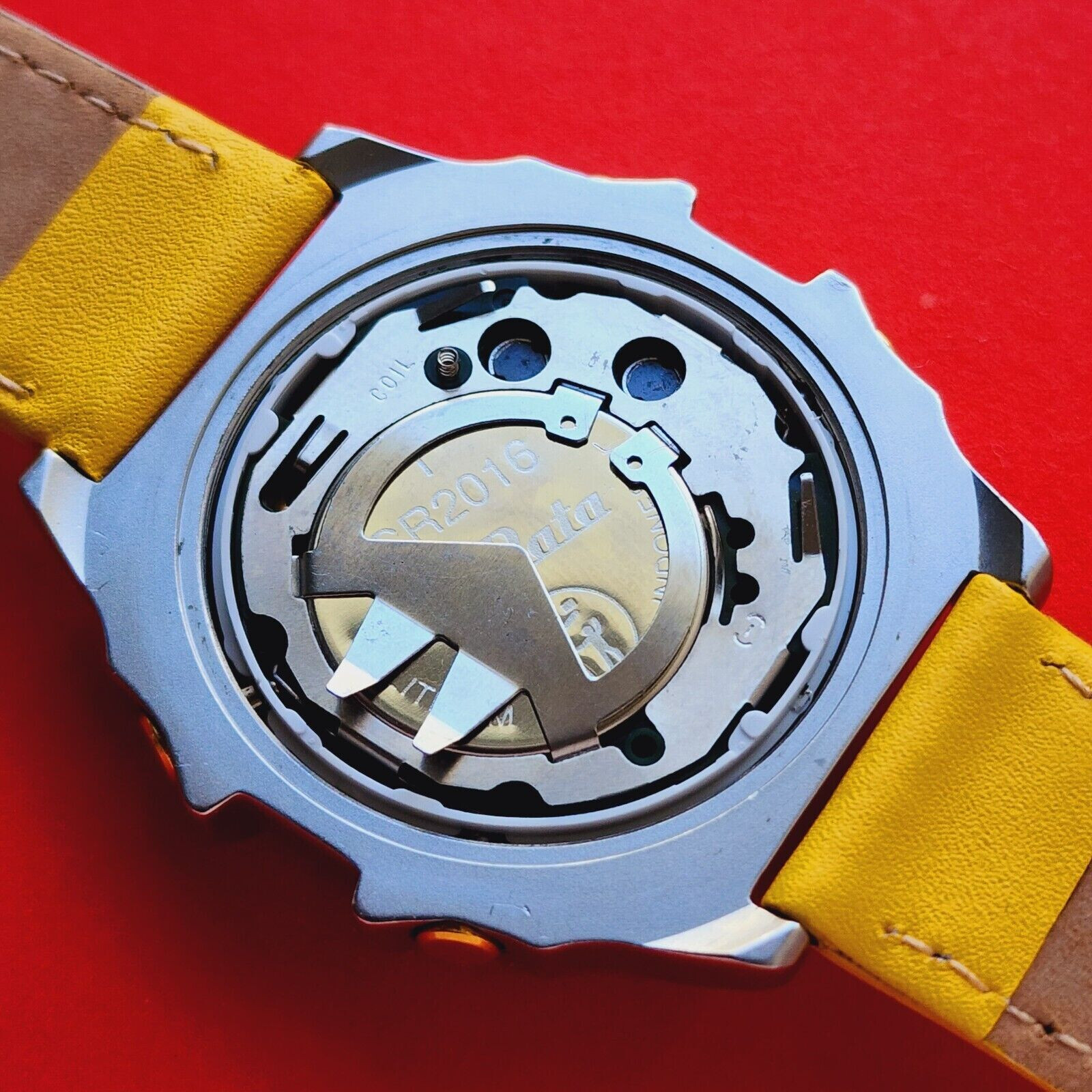

En zo’n CR2016 zit ook in een redelijke gelijk windsurfing horloge, de D28A-S64576.
@MPK had het helemaal bij het rechte eind.
Succes
helemaal top , bedankt !
