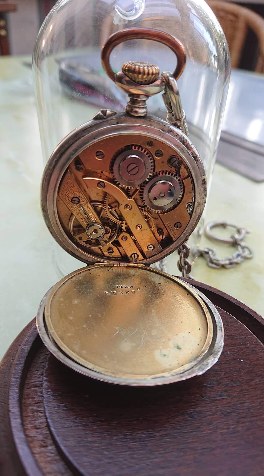

Op het uurwerkje staat de naam “oranje”. Mikrolisk geeft daarvoor de volgende mogelijke fabrikant:
https://www.mikrolisk.de/show.php?site=280&suchwort=Oranje&searchMode=exact&searchWhere=all
De vermelding “metal” suggereert dat de buitenkast van een massief edelmetaal is. In tegenstelling tot het binnendeksel dus. Als dat zo is staan er merktekens aan de binnenkant van het buitenste deksel. Als je daar een scherpe foto van zou hebben zou dat helpen.
Uurwerkje is van de lagere prijsklasse, het is een cilindergang en zo te zien zonder gesteende lagers.

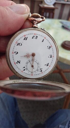

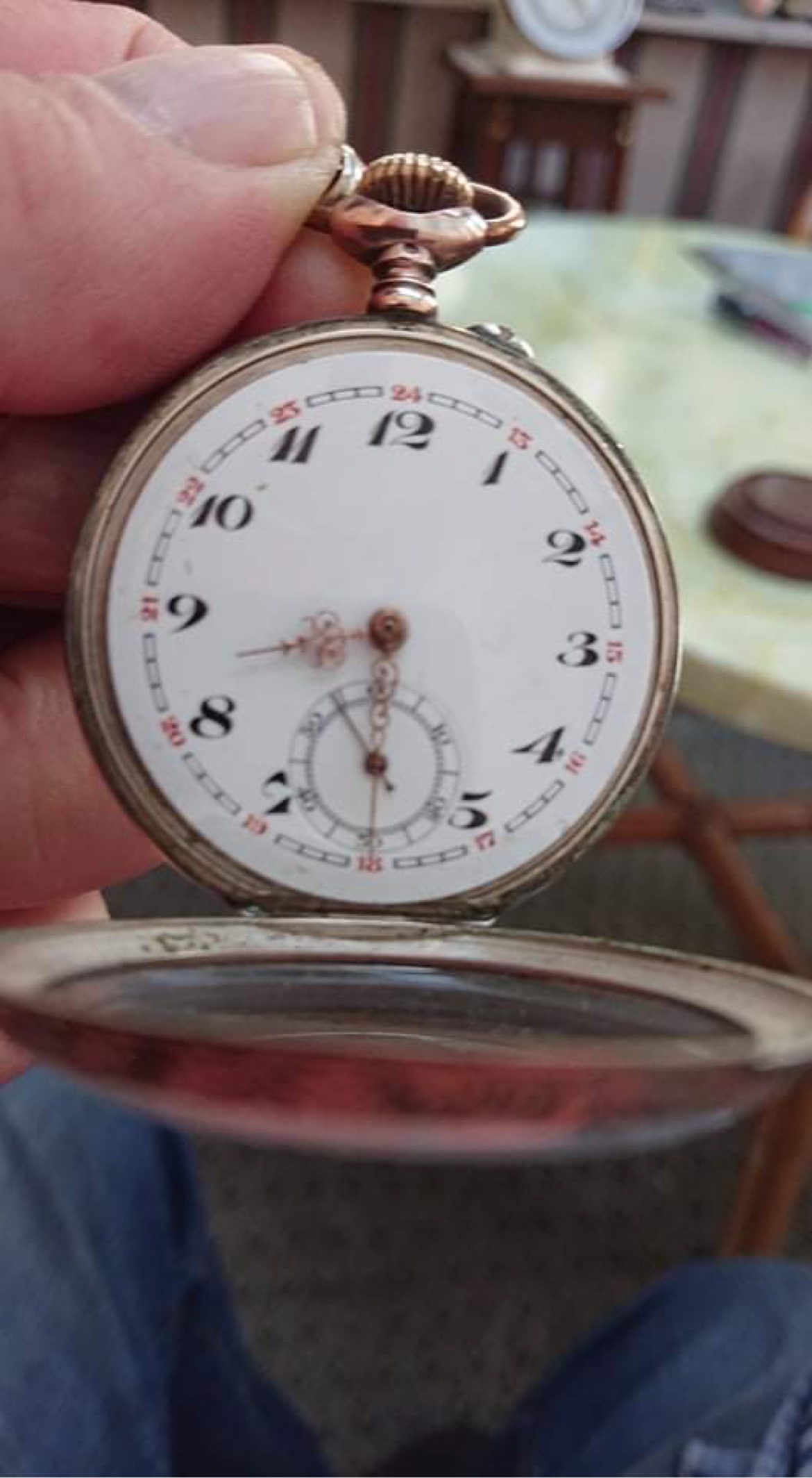

De tijd verzetten gaat met een knopje naast de kroon; dat systeem is relatief kort gebruikt, op basis daarvan schat ik dat het horloge uit ongeveer 1890-1910 dateert.
