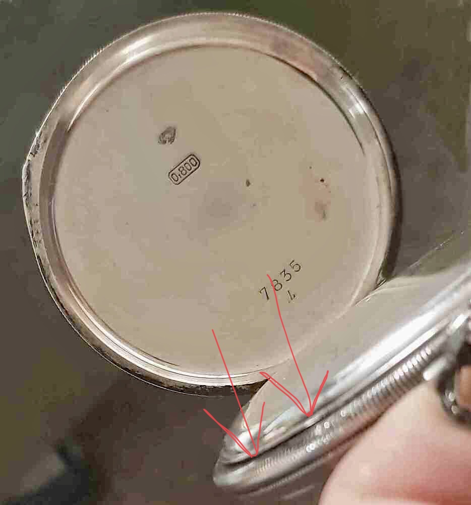

Wie kan mij iets vertellen over dit Zentra horloge

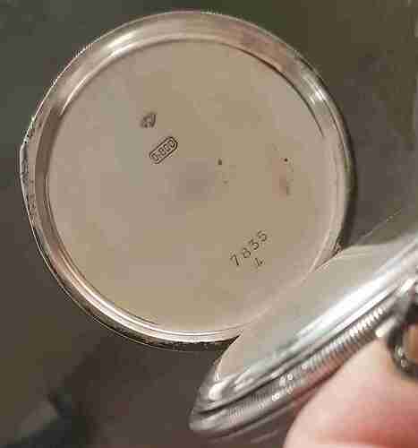

Ik weet alleen dat het zilvergehalte 0,800 is. Ik krijg het deksel waar het uurwerk achter zit niet open. Weet iemand of dit een schroefdeksel is? En hoe ik deze eraf kan krijgen. Het deksel zit zo vast dat het mij niet lukt en ik ben bang dat ik het horloge beschadig.
Bij de pijltjes een mesje tussen zetten en heel voorzichtig openen. Binnendeksel scharniert op dezelfde manier als het buitendeksel.
Als je het niet vertrouwt, kun je vaststellen dat daar waar het deksel scharniert, het binnendeksel ook een scharnier heeft. Dus als je onderop naar de kast kijkt moet je twee scharnieren zien.
Ik ga het proberen. Dank voor je reactie
Helaas dat lukt niet. Ik kom niet onder het randje komen, het mesje is te dik.
stanly of breekmesje pakken dan moet het lukken, of zo’n mesje van een verfkrabber
het is gelukt, bedankt voor de tip.

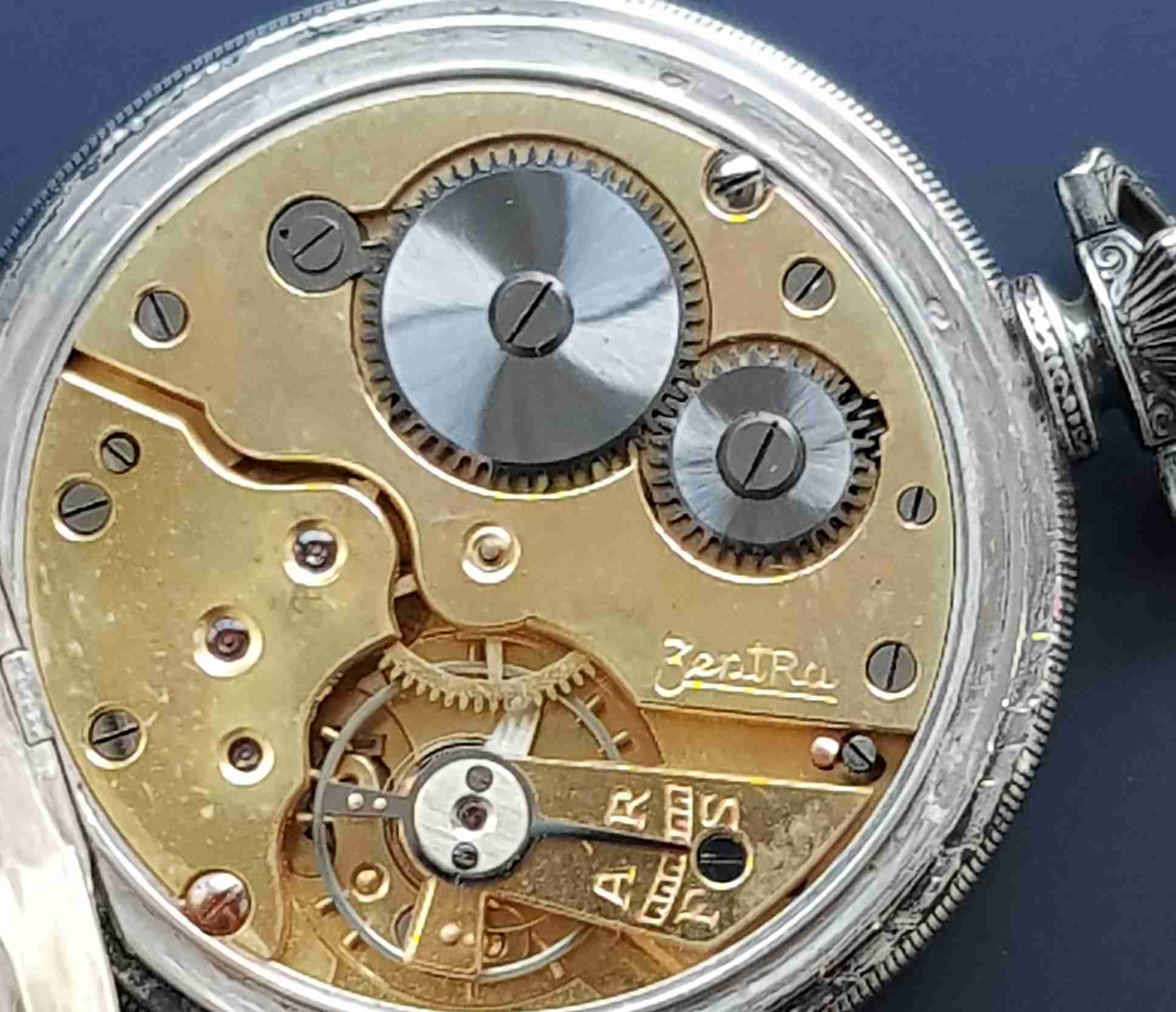

Wie kan mij iets mer vertellen over het horloge?
Misschien @Lexaf, ik kan het uurwerk zo 1-2-3 niet vinden bij dr ranfft.
Volgens mij is dat een Reconvilier cal 16.
Is er ook en jaartal gekoppeld aan dit uurwerk? Of is dit meer een gangbaar uurwerk?
Het uurwerkboek waar deze afbeelding in staat is van 1936,maar het is moeilijk te zeggen hoe lang en wanneer dit uurwerk is verkocht .
oké, bedankt voor je reactie

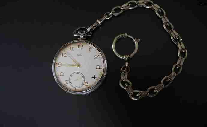

Mooi setje zo. Vooral de ketting maakt het helemaal af. Zulke horloge kettingen zijn veel zeldzamer dan de horloges. Vooral compleet houden zo.

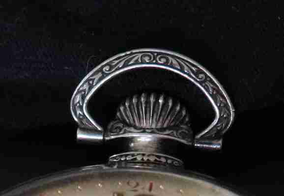

De hangoog / kroon decoratie Art Deco? Zegt dit iets over de periode?zakhorloge zentra3
Niet echt art deco. Maar wel kenmerkend voor de jaren 20-30 van de vorige eeuw. Net als het horloge zelf.
